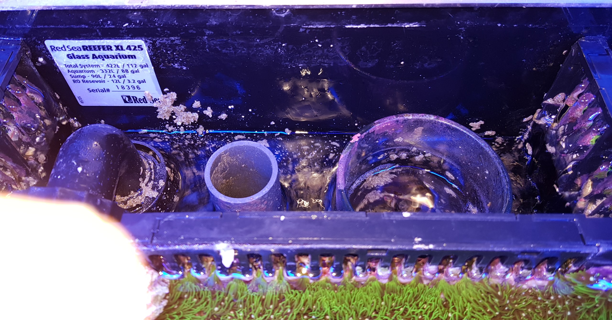

Hat jemand Erfahrungen mit dem Red Sea Reefer Ablauf?
Aktuell habe ich Probleme mit meinem Ablaufschacht.
Bei mir läuft das Wasser weder über das große Fallrohr noch über den Notüberlauf ab und ich kann mir nicht erklären woran das liegt.
Eine Geräuscharme Einstellung ist somit nicht mehr machbar :(
Der Wasserstand im Ablaufschacht liegt ca.5 cm unter dem Wasserstand im Becken...
Kennt sich jemand damit aus?

das soll auch so sein. Das Wasser läuft bei dem großen Rohr trotzdem ab, dass siehst du auch wenn du von oben reinschaust. Alles andere würde auch ein Plätschern verursachen.

WaterArtist hat geschrieben:Hi,
Wirklich? Hab das anders in Erinnerung :shock:
Dann ist es mir eine Rätsel warum das immer lauter wird...
Danke
Wünsche allen noch eine schöne Weihnachtszeit!

Hallo nochmal, naja das Problem haben sogut wie alle Systemaquarien, das liegt unter anderem an Stromschwankungen, Pumpen die die Wassermenge nicht konstant halten oder aber auch das der Kamm oben etwas verstopft ist. Was ich an den Redsea auch mieß finde ist das Regulierding. Es gibt Tutorials da wurde das Ventil gegen einen Kugelhahn ausgetauscht, danach war ruhe.
