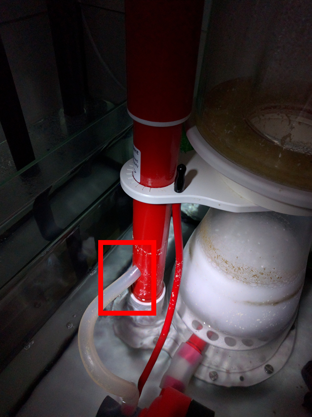

ich besitze einen Royal Exclusiv Bubble King Double Cone 180 + RD3 Speedy Abschäumer, mit dem ich eigentlich bisher zufrieden bin. Allerdings ist es so dass er tröpfelt / plätschert an der Stelle wo der Luftschlauch aus dem Schallrohr kommt (siehe angehängtes Foto). Das ist insofern ziemlich nervig da ich dadurch im Wohnzimmer ein ständiges plätscher Geräusch habe was ich nicht los bekomme :? Das Tröpfeln verschwindet wenn ich das Einstellrohr fast auf minimum stelle. Sobald ich etwas mehr auf drehe fängt er zum tröpfeln an.
Wasserstand im Technikbecken ist, wie laut Bedienungsanleitung empfohlen, auf genau 17 cm eingestellt.
Weiß da jemand von euch vielleicht Rat? Der Royal Exclusiv Support antwortete leider nur mit einem

Ohne dass ich diese Produkte kenne.. im Schallrohr ist kein Wasser ergo muss dieses woanders her kommen und läuft dem Schlauch entlang..oder?

Ich vermute dass das Wasser durch das Rohr zurück gestaut wird und dann ein paar Zentimeter das Rohr hoch gedrückt wird. Dadurch läuft das Wasser an dieser Öffnung heraus.
Diese Öffnung mit Silikon zu machen halte ich für keine gute Idee da der Schlauch "arbeitet", sprich hoch und runter rutscht, sofern man das Rohr bewegt.

Du könntest versuchen den Wasserstand wenn möglich ein bischen anzuheben, laut deinem Link ist
Ein Wasserstand von 13 bis 25 cm möglich.
Gerade so das das Loch im Wasser steht.
Schon mal bei RE nachgefragt?
Eine andere Bohrung von der Höhe her im Keilrohr zufügen und den Schlauch neu verlegen, bei dieser Methode sollte es nicht helfen müsste du dann aber ein neues Keilrohr kaufen (21€).
Oder du machst einen test mit einem selbergebastelten Keilrohr aus einem 40er pvc Rohr.
Ich persönlich würde die ersten 1Möglichkeiten einmal austesten.
Du musst bedenken das dort das Wasser vom Abschäumer herasgedrückt wurd je nachdem wie weit das Keilrohr geöffnet
Ist entsteht da drinnen ein Druck der dir das Wasser vom Schlauch vorbei Drückt und dann tropft es,denke ich mal.

Du könntest alternativ auch erstmal versuchen, die Spannung vom Schlauch zu nehmen. Mal ein bisschen hin und her ziehen, natürlich ohne was kaputt zu machen ;).
Der liegt da ja gut auf Press drin.

Ich seh gerade dass ich gar nicht mehr so viel Luft nach oben habe beim Wasserstand:
Der Mindestwasserstand des BK Double Cone 130/150/180 sollte 15cm nicht unter- und 20cm nicht überschreiten. Der Idealwasserstand liegt bei 17cm
Die 3 cm mehr Wasserstand reichen nicht um das plätschern zu unterbinden. Ich glaub ich bau mal am Wochenende das Rohr aus und schau ob ich am Schlauch noch was machen kann so wie Nick schon geschrieben hat.
