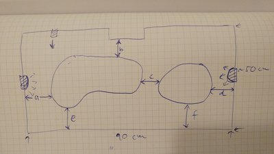

Liebes Forum,
vielen Dank für die Aufnahme. Ich freue mich hier zu sein! Und auf mein Reefer 250, das im Januar kommt. Ich will es natürlich mit Sangokai versorgen - sonst wäre ich ja nicht hier. :)
Ich habe meinen Riffaufbau mit Real Reef Rocks geplant wie im Anhang dargestellt. Innerhalb der Kreise soll das Riff sein (eine große und eine kleine Riffinsel von den Seiten her ansteigend).
Dazu habe ich folgende Fragen:
1) Haltet ihr die Vortech Ecomarine wp10 für geeignete Strömungspumpen für den Riffaufbau?
2) Falls ja, würdet ihr die Pumpen auch mittig an den Seitenscheiben positionieren?
3) Welche Mindestabstände würdet ihr für die Strecken a-f halten, damit ich ein gutes Strömungsbild bekomme?
Ich freue mich auf eure Gedanken dazu!
Herzliche Grüße,
Matthias

Re: Bitte um Feedback: RedSeaReefer250/Plan Riffaufbau/Ecotech mp10
Unabhängig von der pumpengröße würde ich die beiden nicht direkt frontal gegenüber setzen, da heben die sich zusehr auf.
Würde eine der beiden nen paar cm vorschieben und die andere nen paar cm nach hinten. Dann haste ne bessere Strömung.
Mittiger ablaufschacht ist halt immer doof. Kenne das von meinem Becken.
Grüße Miriam
Gweny hat geschrieben:Unabhängig von der pumpengröße würde ich die beiden nicht direkt frontal gegenüber setzen, da heben die sich zusehr auf.
Grüße Miriam
So sieht's aus. Die linke Pumpe würde ich in dem Fall weiter nach hinten setzen und die rechte entpsrechend weiter nach vorn. Der linke Aufbau scheint der auch der höhere zu werden. So würde sich jedenfalls die Strömung mehr ringförmig ausbreiten.
Nichts desto trotz kann man schlecht eine Pumpe empfehlen deren Antriebsmagnet eine maximale Zwischenwandstärke vorgibt. Das hat nichts mit "Halten" zu tun, sondern damit, dass sich die Pole der jeweiligen Antriebe auch nicht "überspringen" und letztendlich keine unterschiedliche Drehzahl fahren.

Liebe Volkan, Florian, Miriam und Nick,
vielen Dank für eure hilfreichen Kommentare.
Würde eurer Meinung nach eine einzelne Ecotech mp40 für das Becken reichen (Glasstärke bis 19mm und bis 17.000 Liter pro Stunde)? Falls ja, wo sollte diese idealerweise positioniert werden?
Herzliche Grüße,
Matthias
Ich würde ein Becken nicht mit einer einzelnen Strömungspumpen betreiben. Damit bekommt man keine Abwechslung ins Strömungsbild und recht sicher Strömungsschatten, die zu Gammelecken werden. Zwei sollten es mindestens sein.
Ich schließe mich Carlos Meinung an. Man muss ja auch das Wachstum der Korallen etc berücksichtigen.
Würde lieber 2 mp40 kaufen und die am Anfang halt nicht so stark laufen lassen.
Grüße Miriam
