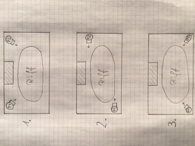

Hallo, könnt ihr mir sagen welche Platzierung der 2 Rossmont M4600 Pumpen am besten bzw. sinnvollsten wär?
Liebe Grüße und vielen Dank schon mal im Voraus.

sinnvoll wäre die zweite Variante. Wenn möglich eine weiter oben und die andere etwas weiter unten, so bekomst Du eine gute Ringströmung zusammen.

Danke für die schnelle Antwort.
Mit der einen Pumpe etwas weiter unten ist eine gute Idee!
Wär es vielleicht dann noch sinnvoll mit einer extra Pumpe das Riff zu hinterspülen?
Beiträge: 2325
Re: Strömung Reefer 250
Das Riff sollte mit der zweiten Variante ausreichend beströmt werden. P2 würde ich hinten im unteren Drittel anordnen, P1 vorne im oberen Drittel. Muss man schaun wie die Strömung dann am besten ist, aber sollte so gut funktionieren. Es kommt natürlich auch auf den späteren Korallenwuchs darauf an, Strömung wieder zu optimieren.
