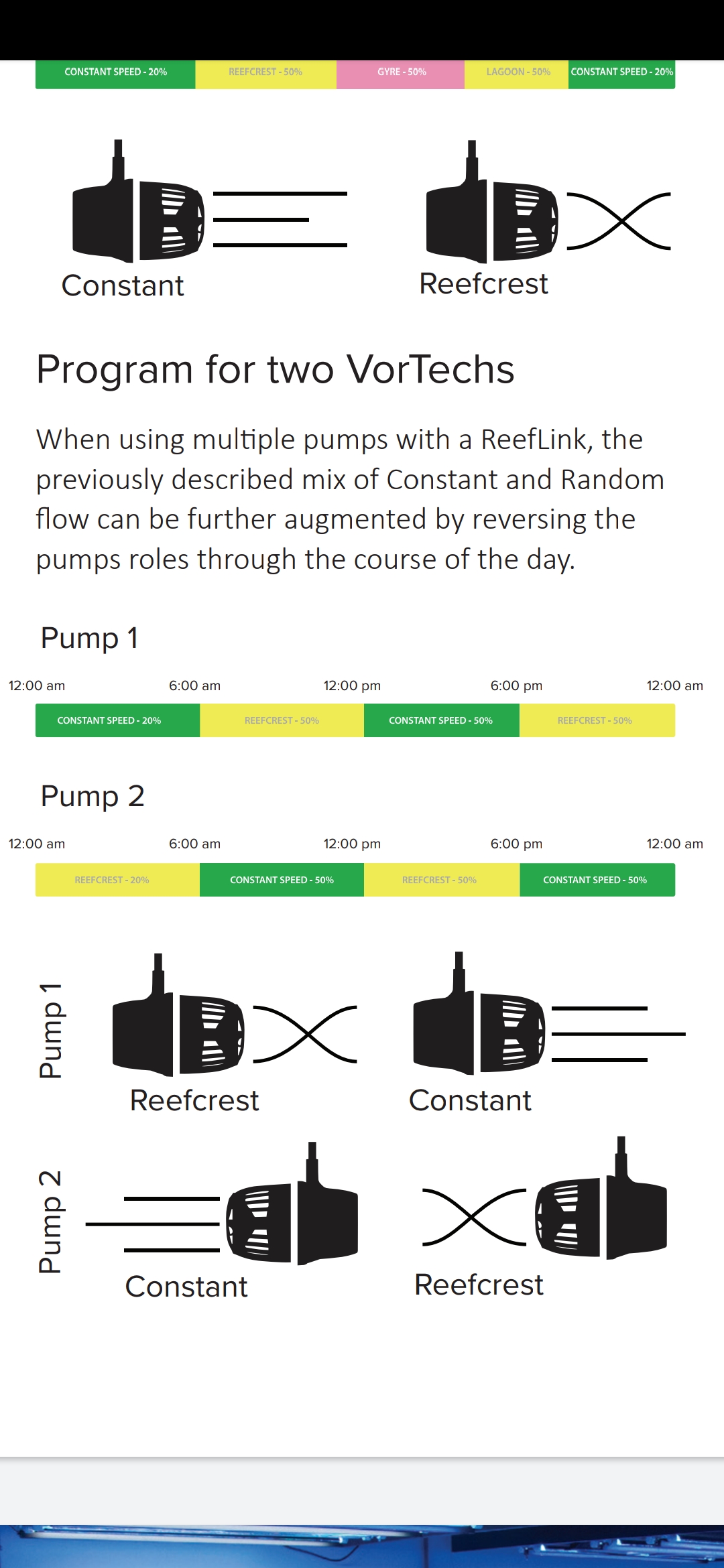

Guten Abend,
Ich hab mir den reeflink von Ecotech für meine beiden mp40 zugelegt.
Mich würde interessieren, welchen Tagesverlauf ihr so nutzt?
Bin noch am tüfteln.

Hi Miri,
schau mal... der hier gezeigte Ablauf hat sich bisher gut bewährt:
https://www.google.com/url?sa=t&source= ... XybkeKHEHe
Insgesamt auch ein sehr informatives Dokument.

Hi. Den Verlauf im Link würde ich nicht so den ganzen Tag haben wollen. Und schon gar nicht als bewährt bezeichnen. Je nachdem was für Korallen und Aufbau du hast. Es gibt viele gute Abläufe. Da muss Sie ein wenig die Tiere beobachten. Bei mir gehen im Reefcrast und Slave Sync, anti Sync die Korallen viel besser auf.
Der Link Modi hat teilweise zu viel Dampf

Wir sprechen aber schon beide davon, oder? Es ging ja um 2 Pumpen...
Stärke ist ja individuell anpassbar.

ich habe auch lange Zeit die von Florian genutzte Einstellung mit zwei Pumpen gewählt. Funktioniert auch wirklich prima.
Leider ist es jedoch so das wenn die Pumpen gegenüber und leicht versetzt angeordnet sind, die Korallen natürlich auch einseitig wachsen.
Aus dem Grund habe ich nun vier der Pumpen und ändere die Drehrichtung alle 3 Stunden. Die Einstellung ist im Grunde weiterhin die gleiche.

Hallo und danke für die Tipps,
Ich hab jetzt erstmal zu 70 % die Vorgabe von Florian berücksichtigt und zusätzlich noch den nutrient Modus eingebaut. Noch sind meine Korallen ja klein. Irgendwann wird ne 3. Und 4. Pumpe folgen.

ich habe nun endlich vier Vortech MP10 daheim. Bisher liefen immer zwei, versetzt links und rechts an den Seitenscheiben, in Ringströmung. Wie hier schon mal erwähnt wachsen die Korallen dadurch stark in eine Richtung. Das möchte ich im neuen Becken gern vermeiden. Ich würde also gern die Richtung alle paar Stunden wechseln.
Was meint ihr aller wieviel Stunden wäre gut, 6 oder 3h? Die Korallen brauchen ja bestimmt etwas Zeit zum umlenken. ;)
Kann mir einer von Euch eine gute Einstellung empfehlen? Wie habt ihr das über den Reeflink programmiert?

würde das Ganze hier wieder aufrufen....brauche auch einen Rat....
Haben meine Pumpen auf 4x MP40 gewechselt da ich sie etwas besser finde.
Wie auf dem Bild zu sehen sind jeweils 2x links und 2x rechts versetzt, so das man hoffe ich alle Ecken erreichen kann.
Den oberen link kenne ich bereits und bin mit der Strömung einverstanden. Nun mal die Frage, sollte ich es mit der Ringsströmung machen?
Sprich vorne links Reefcrest und hinten rechts Constant und nach 3 Stunden umgekehrt hinten links Reefcrest und vorne rechst Constant....ist das so die Idee?
