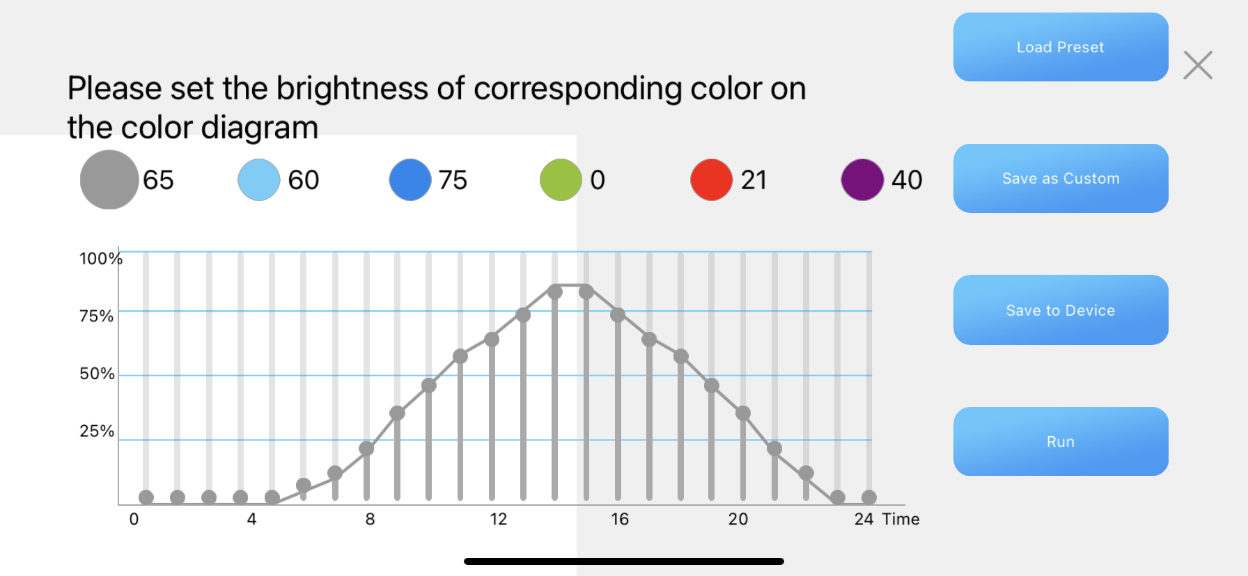

Lampen sind 2 jebao/ati AL 150.
Gerne bin ich auch für lichteinstellungshilfe dankbar 😇.
Im Moment fahre ich das Standard Lps/sps Programm das so aussieht.

natürlich sind beide System kombinierbar, weil das zwei verschiedene Aufgabenbereiche sind. Das BASIS System wird immer angewendet, das ist das eigentliche SANGOKAI System, wie Patrick schon sagte, hier einfach mit dem Dosierplan starten und die Anleitung befolgen was die Dosierung angeht. Das START System ist mit dem Dosierplan für den Beckenstart, aber auch langfristig zur Aufrechterhaltung einer guten Stickstoff und Phosphatverfügbarkeit da. Du findest in den Produktbeschreibungen auf der SANGOKAI Webseite auch Dosierempfehlungen zum complete und comPlex. Du hast nur NO angegeben, da fehlt noch eine Zahl. Ich vermute mal, Du meinst Nitrat, das wäre NO3. Oder hast Du Nitrit gemessen, das wäre NO2? Ich würde mir die ICP gerne anschauen. Die Lampen selbst kenne ich nicht, weiß also z.B. nicht, ob der violette Kanal auch noch UV nahes licht oder UV-A enthält etc. Das dunklere Blau wird vermutlich Royalblau sein, das hellere normales Blau, das solltest Du tauschen, in den meisten Lampen ist es sinnvoll, Royalblau ca. 20% niedriger zu fahren als das normale Blau. Letzteres ist langwelliger, photosynthetisch sehr gut nutzbar und weniger aggressiv was Strahlungsstress angeht. Aber wie gesagt, die Lampe kenne ich nicht. In Problemfällen rate ich auch dazu, mit dem kurzwelligen Violett vorsichtig zu sein.

Dann werde ich das mal tauschen mit den Farben .
