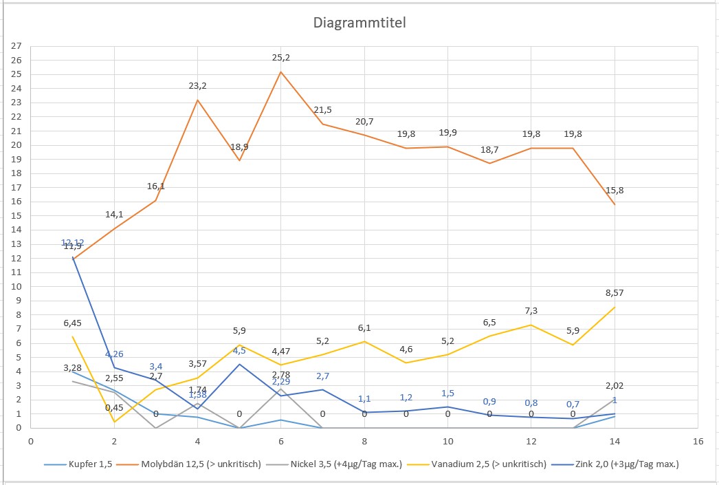

Muss mal ganz zurückrudern und mein "Problem" generell schildern und zwar kämpfe ich schon seit Beckenstart damit den Stickstoff richtig einzustellen.
Mein Ziel ist es ein Level zu erreichen, wo sich kein NO2 oder NO3 anreichert.
Durch den fast nicht vorhandenen Besatz muss ich aber um einiges mehr als die lt. Jörg angestrebte Höchstmenge von 0,5ml/100L täglich zugeben um nicht in einen Mangel zu geraten und die Korallen zeigen mir das relativ schnell an.
Im Moment durch 10 Tage Urlaub, Täubchenschnecke im Nadelrad des Abschäumers, pH-Wert unter 8,0 bei Tag und einen leeren NP Dosierbehälter sind mir einige Korallen von der Basis her bzw. von unten abgeraucht, obwohl sich die Nährstoffe in der Zeit sehr angereichert haben.
Habe nach Rückkehr vom Urlaub 3x Wasserwechsel von 20% gemacht (ICP MS wurde nach den WW gezogen) und durch diese bin ich dann auch noch in einen Stickstoffmangel reingerutscht und das bei einem NO3 von >10mg/l ... kaum zu glauben, aber in der Hinsicht bin ich froh den Reefers Podcast gehört zu haben.
Ergo zeigen mir die Korallen an, dass diese eher oder ausschließlich nur reduzierten Stickstoff mögen und mit Nitrat gar nichts anfangen können, bzw. durch den oxidativen Stress wegen der Reduktion von NO3 auch ihr Gewebe verlieren.
Nun kratze ich mich am Kopf und frage mich, wie lange diese reduzierten Stickstoffformen im NP Complete für die Korallen verfügbar bleiben, wenn ich nur 1x pro Tag dosiere (mal abgesehen vom Ablegerbecken, wo in keinen gravierenden Unterschied feststellen kann, bzw. sind da sind keine SPS drin).
Wird der Stickstoff ist sehr kurzer Zeit von den Korallen abgegriffen oder muss der immer auf dem selben Level sein ? (da wären wir wieder bei mehrmals am Tag kleinere Mengen)
Wie schon geschrieben ist das mit PO4 total easy und fast berechenbar, aber für mich bleibt im Moment Stickstoff ein Mysterium.

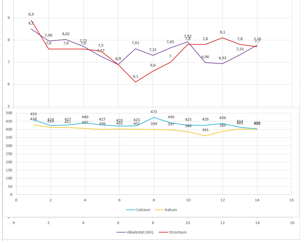

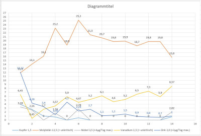

ICP MS habe ich mal angefügt.
Auch den Verlauf meiner ICP-Werte über 2 Jahre hinweg als Diagramm.
Erstmal danke für deine Rückmeldung.

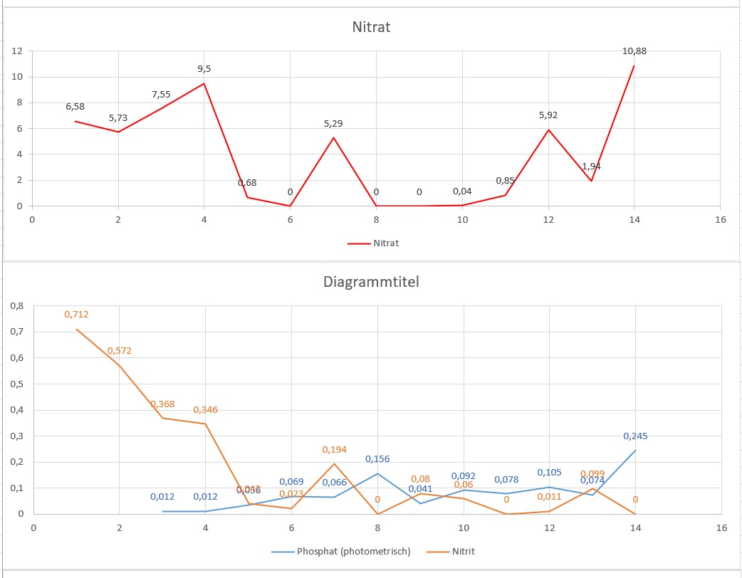

Habe mich verklickt ... wollte eigentlich die Nährstoffe zeigen.
Bestes Wachstum hatte ich in den Bereichen wo NO3 sehr niedrig bzw. n.n. war.
