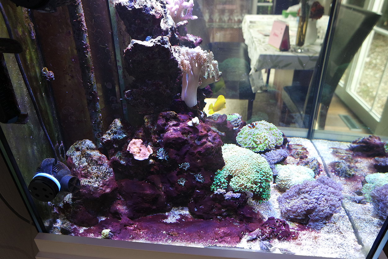

Nabend,
da die cyanos mehr werden, wollte ich nochmal kurz was fragen.
Ich dosiere nun seit 3 Wochen nutri-comPlex und habe immer noch kein nachweisbares (herkömmliche Tests) PO4.
NO3 ist noch immer bei 20-25. Habe schon Mulm abgesaugt ausm TB und mal ein wenig Baumwollwatte rein gehängt.
Ich habe eine zusätzliche Strömungspumpe installiert und Beleuchtungsdauer angepasst. Nun zu meiner Frage.
Sind die Einstellungen, wie auf Seite 1 zu sehen, ok? Oder kann man da noch etwas verbessern?
Gruss
Kosta
Beiträge: 2318
Re: Hallo aus dem hohen Norden
wenn ich das jetzt richtig gesehen habe beleuchtest Du 13 Stunden, oder?
Ich würde max. 11-12 Stunden beleuchten, den royalblauen Kanal könntest Du auch auf 180 runterfahren und rot auf 0 setzen.
Hast Du auch ein aktuelles Bild vom Becken wie es derzeit aussieht?

Hallo Patrick,
habe die Beleuchtungsdauer schon auf 12 Stunden reduziert.
Bilder kommen gleich.

So.....aktuelle Bilder. Die Farben passen nicht 100%, jedoch sieht man die cyanos recht deutlich :|
Gruss
Kosta

achso.....die Lampe läuft im Peak auf 86%
Gruss
