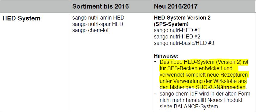

Re: HED-System Version 2
... bei der Ankündigung der neuen HED wurde folgendes mitgeteilt:
