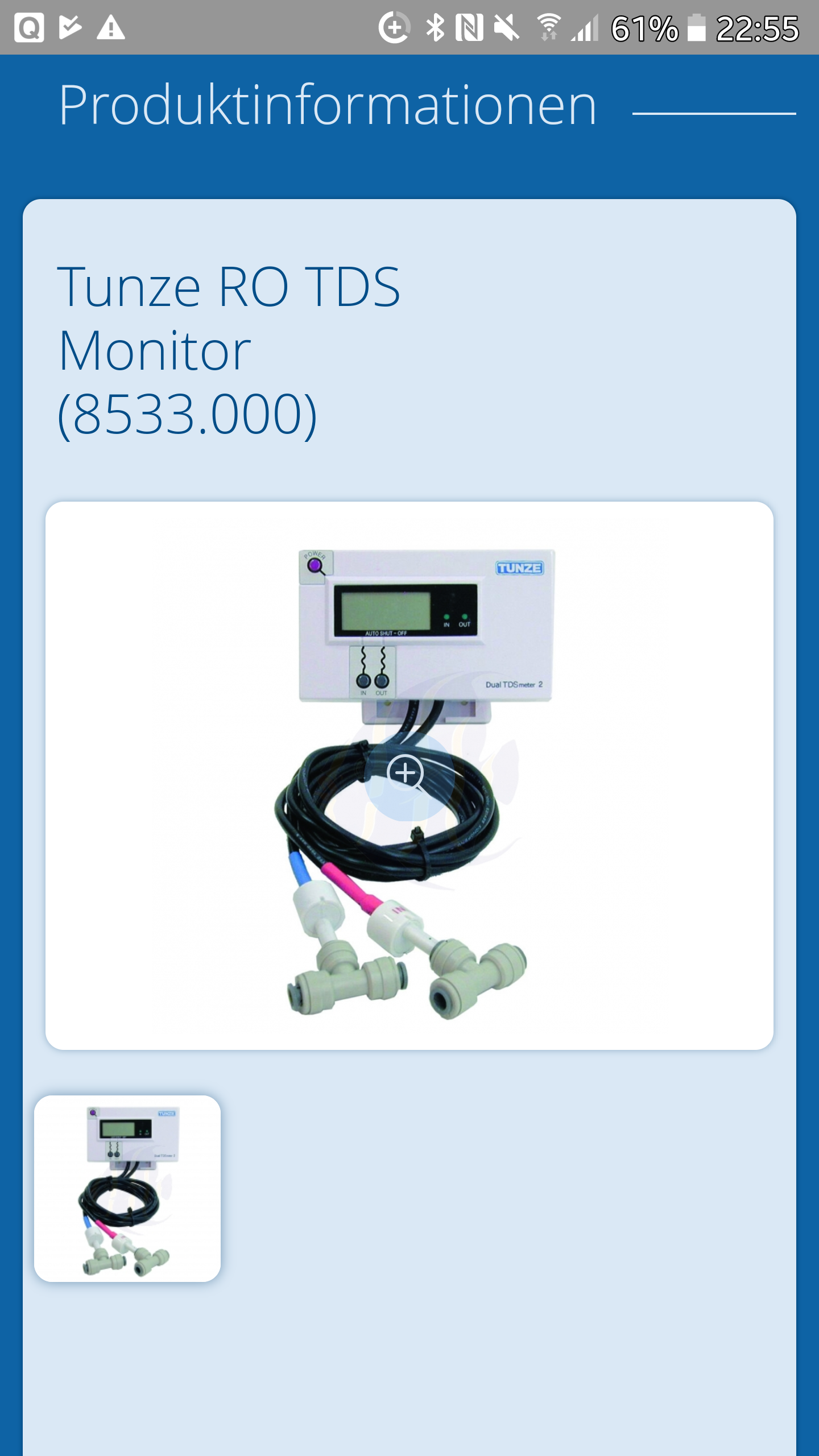

Bezüglich Leitwertmessung gibt es den Tunze Monitor.
Der wird an der Osmose am Ausgang angeschlossen.
Würde dir auch empfehlen nach der Osmose einen Harzfilter zu verwenden.

den Tunze Monitor werde ich mir mal besorgen. Hinter meiner Osmose ist schon seit längerer Zeit ein Harzfilter geschaltet. Mittlerweile auch schon mal das Harz erneuert.
