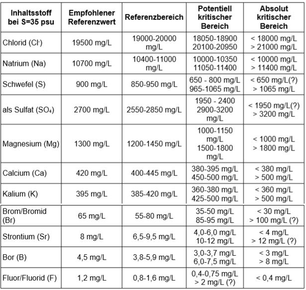

Hallo Nina, das ist im Grunde genommen recht einfach. Du musst immer zuerst den Masseanteil ω der Komponente am Stoffgemisch berechnen. Oceamo gibt den Schwefelgehalt als Sulfat [SO4]2- im Aquarium an. Um den Sulfatgehalt in den entsprechenden Schwefelgehalt (S) umzurechnen, geht man wir folgt vor: Die Stoffmengenkonzentration von Schwefel (S) ist 32,06 g/mol, die von Sulfat 96,06 g/mol. D.h der Masseanteil von Schwefel ω(S) am Sulfat ist 32,96 / 96,06 ≈ 0,3337 (das entspricht 33,37%).Pauli hat geschrieben:Wir würden es auch mit Magnesiumsulfat-heptahydrat angleichen wollen. Wie berechnet man da die Menge? Die Berechnungstools geben immer an das man auch Magnesiumchlorid mitmischen soll.
Laut ICP Analyseprotokoll hast du 2354 mg/l Sulfat im Becken. Umgerechnet in die Schwefelkonzentration sind das 2354 mg/l * ω(S)= 2354 mg/l * 0,3337 = 785,64 mg/l. Oceamo gibt als Idealwert für Sulfat 2700 mg/l an, das sind 2700mg/l* ω(S) = 2700mg/l *0,3337 = 901,124 mg/l Schwefel.
Du hast also ein Schwefeldefizit im Becken von 901,124 mg/l - 785,64 mg/l = 115,684 mg/l.
