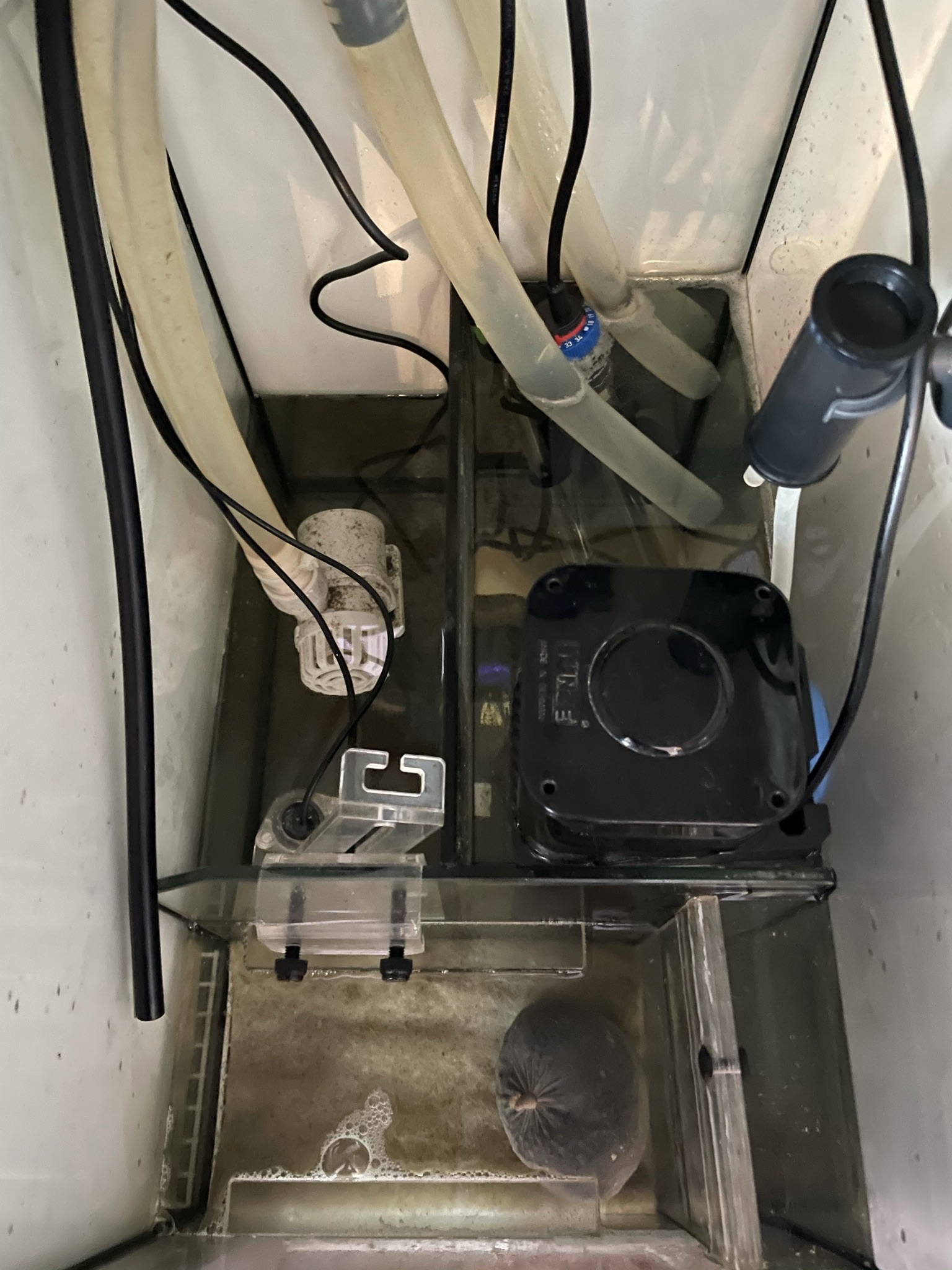

Re: Neues Aquarium, erste ICP
Die Kohle bitte wenn möglich in einen wirbelbettfilter packen. In einem Sack bringt die nicht viel.
