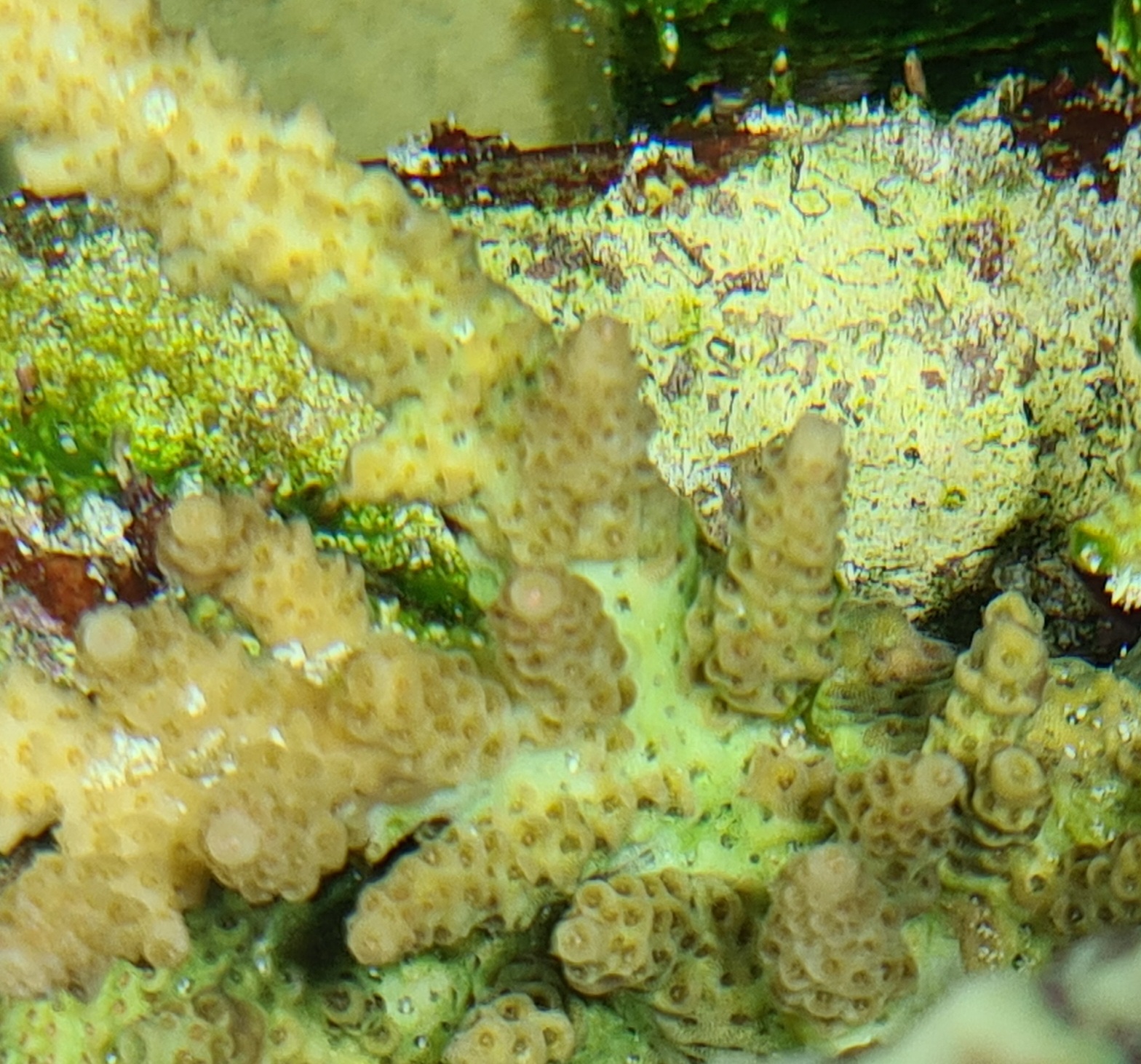

Ich werde mir Mühe geben :D Nen Filter habe ich nicht, nur so ne Brille durch die Ich Fotografieren könnte oder mal schauen ob noch Gelbe Folie in der Bastelkiste vom Kind ist :lol: oder halt für den Moment Blau ausmachen und nur mit dem Weißen Kanal die Fotos machen. Werde die Valida nehmen, die steht am dichtesten an der Scheibe :)

Garnicht so einfach mit den Fotos, da könnte Jörg mal ein paar Pixel mehr spendieren :D Hab jetzt Ausschnitte der beiden Korallen gemacht, ich hoffe es reicht so. :?
Acropora Hyacinthus
Acropora Hyacinthus
Acropora Hyacinthus
Acropora Hyacinthus
Acropora Valida
Acropora Valida
Da hats die Bilder durcheinander gehauen :roll:
1 natürlich die valida
2 hyacinthus
3 hyacinthus
4 valida

Acropora Valida
Acropora Valida

Ok, also dass ist sehr sehr sehr blass. Glaube auch nicht, dass beide zu retten sind.
Aufgrund der Analyse würde ich auf jeden Fall mit complete arbeiten. Bei den beiden Korallen fehlt jede Grundfarbe.
Und Abschäumer trocken einstellen.
Re: Korallen verlieren Farbe
Die Koralle auf Bild 2 und 3 hat leider Schon Gewebeverlust.
Und die Lampeneinstellung würde ich wie gesagt anpassen.

Also Gewebeverlust haben beide zum Glück noch nicht, der Farbunterschied bei der Hyacinthus liegt daran das die Basis Grün war bzw noch leicht ist und die Äste Rot und deswegen sieht es unten so als ob das Gewebe schon ab ist, ist es aber noch nicht. Zeigt sogar Polypen.
Habe für das Foto alle Kanäle ausgemacht bis auf Weiß, die Valida wirkt in real auch nicht so extrem hell, da wirkt das weiße Licht noch aufhellend.
Complete habe ich dosiert, 1ml/100l, das mache ich jetzt 3 Tage und dann mal schauen was passiert.
Licht werde ich dann anpassen wenn ich die Nährstoffe wieder im Griff habe, denke das es zuviel ist wenn ich jetzt an noch einer elemtaren Konstante rumschraube.
Alles klar. Aber bedenke dass Strahlungsstress grad in Kombi mit niedrigen Stickstoff nie gut ist. Aber du kennst dein Becken am besten und schaust ja tgl rein.

Hallo Miri,
jetzt sind ein paar Tage vergangen und wollte dir mal eben ein Update geben.
Habe jetzt Complet 3 Tage 1ml/100l Dosiert und parallel dazu Complex in der gleichen Dosierung.
2 Tage Pause eingehalten und dosiere seit dem 0,5ml/100l täglich.
Für mein Empfinden würde ich sagen das sich das Polypenbild im gesamten Becken verbessert hat.
Die beiden Korallen die es besonders hart getroffen hat stehen auch wieder ein wenig besser da auch wenn noch ganz weit weg von gut.
Die Valida hat etwas mehr Farbe in den Spitzen und an der Basalscheibe bekommen und zeigt auch öfters Polypen.
Die Hyacintus bekommt langsam wieder eine zumindest Blassgrüne Basalscheibe und der Rest wirkt ganz zart Rosa.
Habe das Licht jetzt doch noch angepasst und dazu erst mal die Sangokai Einstellungen für die Hydra genommen
