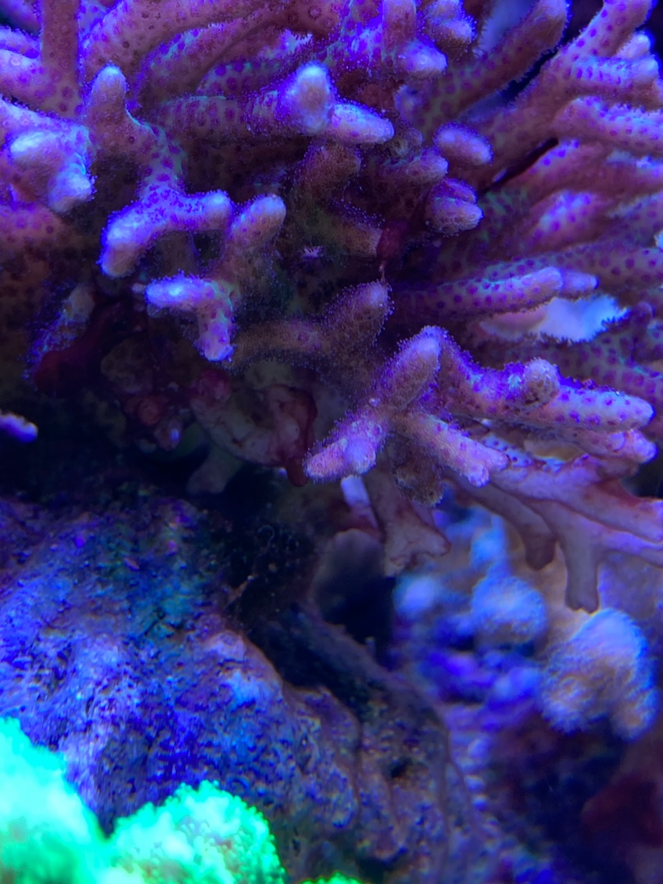

So…heute fange ich nochmal mit dem nutri-Basic Nano an. Etwas passt nicht…meine Hysterix und Seriatopora verlieren von der Basis Gewebe…Cyanos machen sich sofort daran…

Hi, sorry hatte Deine Beiträge nicht gesehen. Die ICPs sind total komisch, hast Du ein anderes Salz benutzt? Du hast jetzt in der neuen Analyse einen ganz komischen Abfall im Schwefelgehalt, obwohl Du die Salinität bemessen am Natriumgehalt in der alten Analyse erhöht hast. Dann ist Zinn im Wasser, was auch komisch ist. Was hast Du im Bereich Salz denn geändert?
Wenn das Becken mit complete besser steht, dosiere das natürlich. Ansonsten wäre eine aktuelle Gesamtaufnahme gut, um alles mal zu sehen, und die Messwerte, wie Du sie aktuell messen kannst, wären auch gut.

Hi, also ich bin vom FM Salz auf ATI AbsoluteOcean gewechselt. Ich wiege die Komponenten für den WW aus. Nein, nicht mit einer Personenwaage. Sondern mit einer Küchenwaage für das Wasser, 1 g Genauigkeit. Und die ATI #1 und #2 Lösungen mit einer Kaffeewaage, 0,1 g Genauigkeit.
Ich habe aber das Gefühl, dass es am Versorgungssystem liegt. Ich hatte OceamoDuo verwendet. Bin hier auch auf ATI essentials+ gewechselt. Und die Komponente #1 ( KH Lösung, plus Schwefel, Jod und Selen). Liegt hier vllt. der Fehler? Mich wundert es, dass ich am Auslauf immer eine Verkrustung habe, die ich regelmässig wenn nicht täglich lösen muss. Ich muss von der KH Komponente auch 1/3 mehr dosieren als von #2. Also scheint aus der #1 etwas auszukristallisieren. Ohne vorher Kontakt zum Wasser zu haben. Hab jetzt die #1 Lösung 1:1 Verdünnt. Trotzdem bilden sich Stalaktiten am Auslauf. Fällt hier Schwefel aus? Schwefelcarbonat ect? In den Vorratsbehältern ist alles clean.
Überlege hier wieder auf OceamoDuo zu wechseln.
Zinn: Der Wert ist schon deutlich gefallen, war im Mai bei über 20.,Juni dann 10, August wieder 18 und jetzt bei 6,5. Füttere seit September keine Aremia mehr. Ich glaube das kam daher. Hab kein Metall im Becken und mein Osmosewasser war im August absolut clean.

Bin dabei Wasser aufzufüllen, hab Mulm abgesaugt…16 Liter dabei gewechselt
Die Korallen schleimen auch nicht ab. Bei früheren WW mit FM Salz war es anders.
