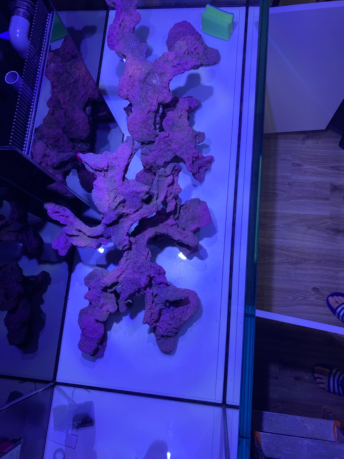

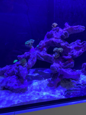

Hier ein paar Bilder vom Riffaufbau:

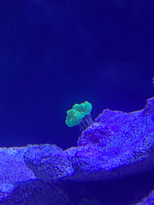

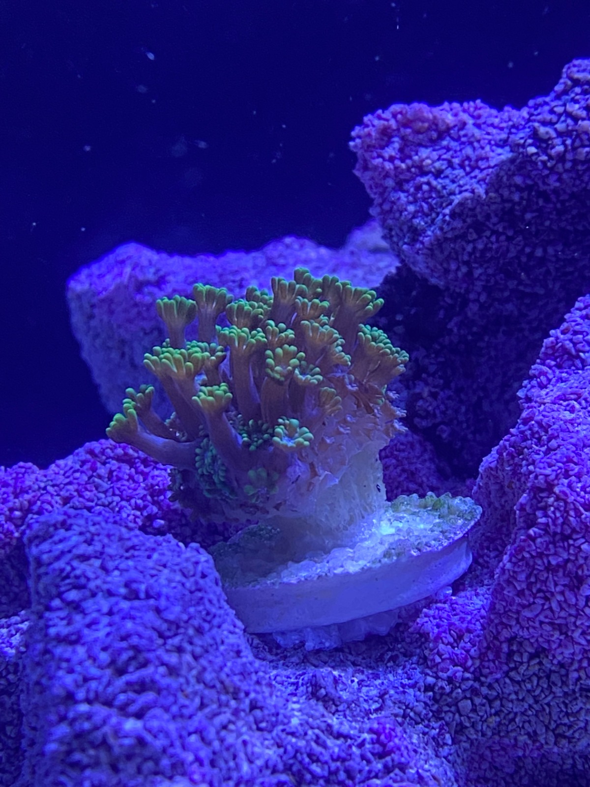

An Tag 7 habe ich dann meine ersten Korallen eingesetzt. Ich habe mir folgende Korallen bestellt:
- Caulastrea sp. 'Neon'
- 2x Montipora sp. 'Green Cap'
- Seriatopora guttatus 'Green Birdsnest'
- Alveopora allingi 'Green'
- Stylophora pistillata 'Green Polyps'
- Stylophora pistillata 'Milka'
- Und eine Chalice, welche ich geschenkt bekommen habe :P
Die Korallen kamen in einem super Zustand an und es waren alles Nachzuchten. Ich habe die Korallen gedippt und anschließend ins Riff geklebt, mit der Hoffnung, dass es für die Korallen an dieser Stelle passt :P
Die Polypen der Korallen waren quasi nach dem einsetzen sofort offen und ich habe mich sehr über die Tiere gefreut.
Das Licht wurde natürlich an dem Tag eingeschaltet und ich habe mich an Jörgs Empfehlungen gehalten erstmal langsam mit dem Licht zu starten. In anderen Worten fahre ich jetzt folgendes Programm:
Maximale Tagesleistung liegt bei 50%
12:00 Uhr – 12:30 Uhr - 0% -> 30%
12:30 Uhr – 14:15 Uhr – 30% -> 45%
14:15 Uhr – 16:30 Uhr – 45% -> 50% (maximale Leistung am Tag)
16:30 Uhr – 18:45 Uhr – 50% -> 45%
18:45 Uhr – 20:30 Uhr – 45% -> 30%
20:30 Uhr – 21:00 Uhr – 30% -> 0%
Insgesamt beleuchte ich also mit 9 Stunden. Der Blau und weiß Kanal sind dabei 50/50 gemischt (leider kann man die Kanäle bei Kessil nicht einzeln steuern. Man hat da nur einen Regler, entweder mehr blau oder mehr weiß). Der UV Kanal Wert steigt über den Tag auch langsam mit von 3 bis 10 (Prozent? Ich bin mir gerade nicht sicher welche Einheit sich dahinter versteckt). Der rote sowie grüne Kanal sind dauerhaft bei 0.
Ich habe auch über 12 Tage das Aklimatisierungsprogramm von Kessil eingeschaltet. Über diesen Zeitraum wurde dann das Licht von Tag zu Tag immer näher an die oben genannten Werte herangeführt.
Insgesamt schien es aber den Korallen erstmal zu passen, da wie schon beschrieben, die Polypen sofort eigentlich offen waren und die Korallen erstmal keine Anzeichen gemacht haben, dass das Licht ihnen nicht passt :P

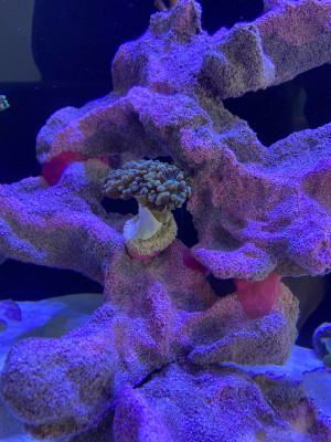

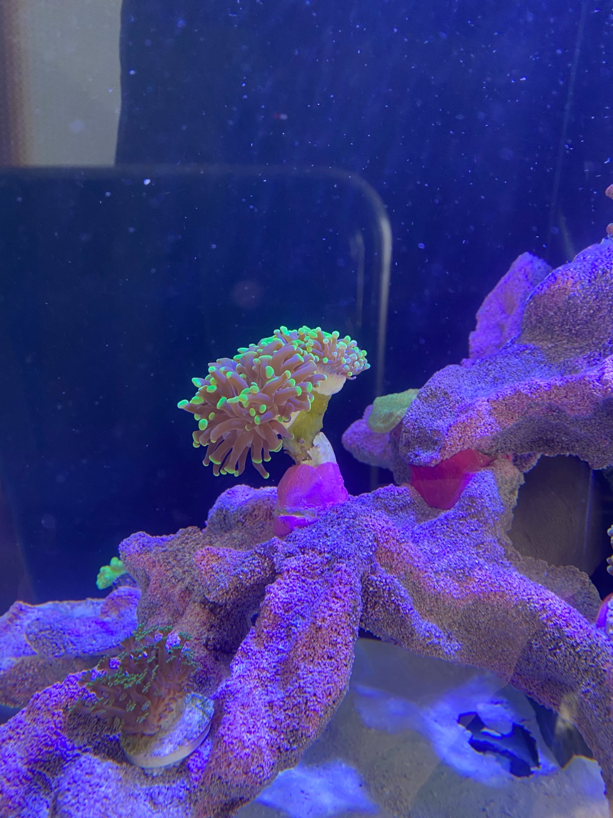

Ein paar Tage später habe ich noch eine rote Montiplatte in mein Aquarium hinzugefügt. Etwas kompliziert sie da festzumachen, wo sie jetzt sitzt, aber ich wollte es mal ausprobieren.

Am 10.4. konnte ich auf einmal weiße Beläge auf der Scheibe und den Steinen erkennen. Sah für mich wie so ein klassischer Bakterienrasen, welchen ich aus dem Süßwassbereich kenne, aus. Nun gut erstmal ein normaler Prozess dachte ich mir. Also wieder Wasserwerte getestet und geschaut ob sich was tut:
Salinität: 34,7 PSU
KH: 7,91 dKH
Ca: 470 mg/l
Mg: 1389,72 mg/L
PH: 8,0
NO2: 0,0 mg/L (n.n.)
NO3: 0,2 mg/L
PO4: 0,035 mg/L
(alle Werte mit meinen Korrekturfaktoren)
Und siehe da, es tat sich tatsächlich was. Aber erstmal habe ich ganz normal mit dem Basis Plan weitergemacht. Ein bis zwei Tage später waren die Bakterien (wobei ich das nicht so genau weiß, ob es Bakterien sind oder Algen oder was auch immer) auch auf dem Bodengrund zu sehen. Auch unterhalb der Steine haben sie sich vermehrt. Im Technikbecken auch :O (und spätestens hier dachte ich mir es muss sich eigentlich um Bakterien handeln, da dort kein Licht ist. Außer es gibt im Salzwasserbereich irgendwelche Algen, die ohne Licht klar kommen?!) Naja jedenfalls habe ich erstmal nichts unternommen, da ich mir dachte man muss ja nicht gleich in Panik verfallen. Die Korallen hat es anscheinend nicht gestört. Übrigens kam nach Ostern noch eine Micromussa dazu, ein wirklich sehr schönes Tier in meinen Augen ;)
Als die Fäden dann wirklich immer länger und länger wurden (teilweise über 10cm länge) und auch die Scheiben voll von dem Zeug waren, dachte ich mir versuche ich das ganze mal abzusaugen. Ich hab das komplette EpoReef mit einem Schlauch abgesaugt und das Wasser über einen Filtercup und entsprechenden Schwämmen und Filterwatte wieder ins Technikbecken zurückgeleitet. Hat an sich auch echt gut geklappt! Dann habe ich mir meine „Ausbeute“ im Filtercup mal genauer angeschaut. Es sind wirklich so weiße sehr sehr schleimige Beläge. Den Bodenbelag habe ich erstmal nicht abgesaugt. Aber leider kamen die Bakterien sehr schnell wieder und nach 3 Tagen hatte ich wieder exakt dasselbe Bild wie vor meiner „Putzaktion“. Also erstmal wieder Wasserwerte checken:
Salinität: 34,0 PSU (bei der Putzaktion musste ich etwas frisches Meerwasser wieder auffüllen und anscheinend hatte ich die Salzmenge nicht richtig berechnet, weshalb meine Salinität abgesunken ist)
Messung 17.04.
KH: 7,76 dKH
Ca: 455 mg/l
Mg: 1359,89 mg/L
PH: 7,9
NO3: 0,0 mg/L (n.n)
PO4: 0,04 mg/L
Mittlerweile ist das Zeug wirklich überall. An den Scheiben, im Ablaufschacht, an den Pumpen, auf dem Sand, auf dem EpoReef, im Technikbecken, auf dem Heizstab usw. Jetzt hatte ich beruflich bedingt nicht viel Zeit, um nochmal so viel wie möglich abzusaugen (ohne zu wissen, ob ich das überhaupt absaugen soll?) und deswegen sieht es gerade so aus:
Ich habe übrigens in der zweiten Woche des Basis Plans nochmal die Startprodukte hinzugegeben, insgesamt 3,6 ml von beiden Lösungen. Nach der erneuten Messung vom 17.04 habe ich erstmal gedacht, ich dosiere nur das nutri-NP complete mit 3,6 ml, da mein Phosphatgehalt ja anscheinend bei 0,06 mg/L steht. Da ich etwas „angst“ hatte unkontrolliert Phosphat hinzuzugeben habe ich es erstmal so gelassen. Tatsächlich ist es aber jetzt so, dass eine der beiden Euphyllias ihre Polypen nicht mehr ganz ausfährt. Ich bin mir nicht sicher woran das liegt, aber ich habe im Verdacht, dass es etwas mit dem PO4 Gehalt zu tun haben könnte. In den ICPs war mein Orthophosphatwert ja auch relativ gering und ohne den Korrekturfaktor zu berücksichtigen, haben ja meine Messungen zuhause mehr oder weniger gepasst. Ich vertraue da einer ICP eher als meinen Testkits zuhause aber ich habe im Verdacht, dass entweder etwas mit meinem Testkit nicht stimmt oder die Referenzlösung irgendwie „fehlerhafte“ Werte beinhaltet, sodass ich dann auf falsche Korrekturwerte komme. Also bin ich losgedüst und habe noch einmal eine neue Flasche von der Multireferenzlösung von Fauna Marin geholt. Trotzdem habe ich wieder dieselben Werte… ich messe mit der Lösung einen Wert von 0,1 mg/L und auf der Flasche steht 0,2 mg/L…
Jetzt ist es natürlich schwer für mich zu entscheiden, welchen Werten ich glaube soll? Wonach soll ich mich richten? Oder wie fahre ich nun fort mit den Start Produkten? Einfach einmal die Woche meine 3,6 ml von beiden Produkten, unabhängig was für Werte ich messe? Oder doch lieber auf meine Werte hier vertrauen? Fragen über Fragen…
Ich denke mir, dass das massive vermehren der Bakterien dazu geführt hat, dass meine Nährstoffwerte komplett in den Keller gerutscht sind. Dem Nitrattest vertraue ich und kann mich auch nach ihm richten, aber wie Dosiere ich jetzt am besten das nutri-NP complete? Es soll ja nicht dazu dienen, dass ich Nitrat nachweisen kann. Woran soll ich mich dann richten?
Ja und die Dosierung vom nutri-P complex ist jetzt auch schwierig für mich zu beurteilen. Was meint ihr dazu?

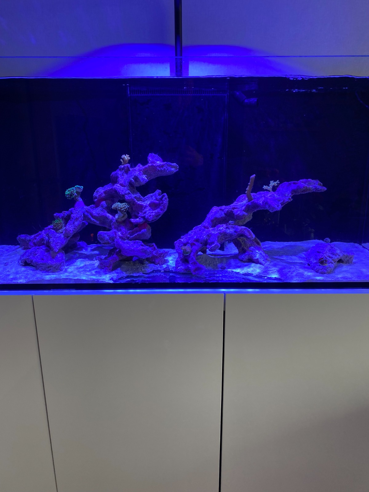

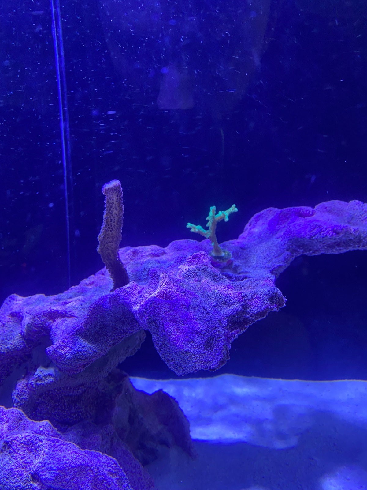

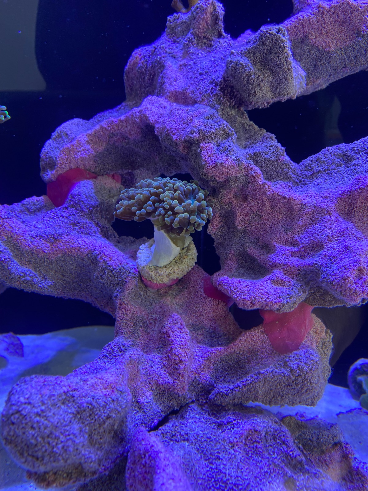

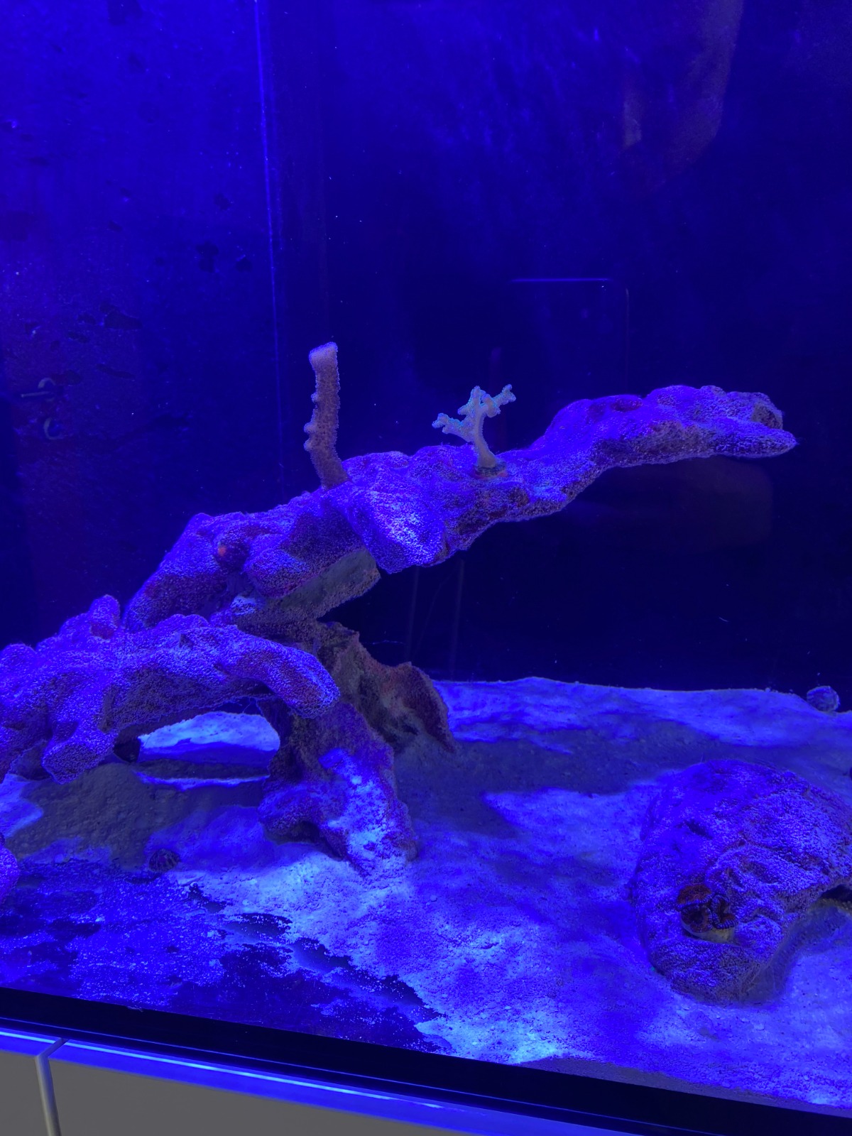

Es sind seit gestern auch vier neue Korallen ins Becken gekommen:
- Leptastrea "John Deere"
- Montipora digitata
- Platygyra "green Lines"
- Seriatopora "green top"
Aktuell stehen die Korallen eigentlich ganz gut da. Auch die neuen zeigen heute schöne Farben und ihre Polypen :)

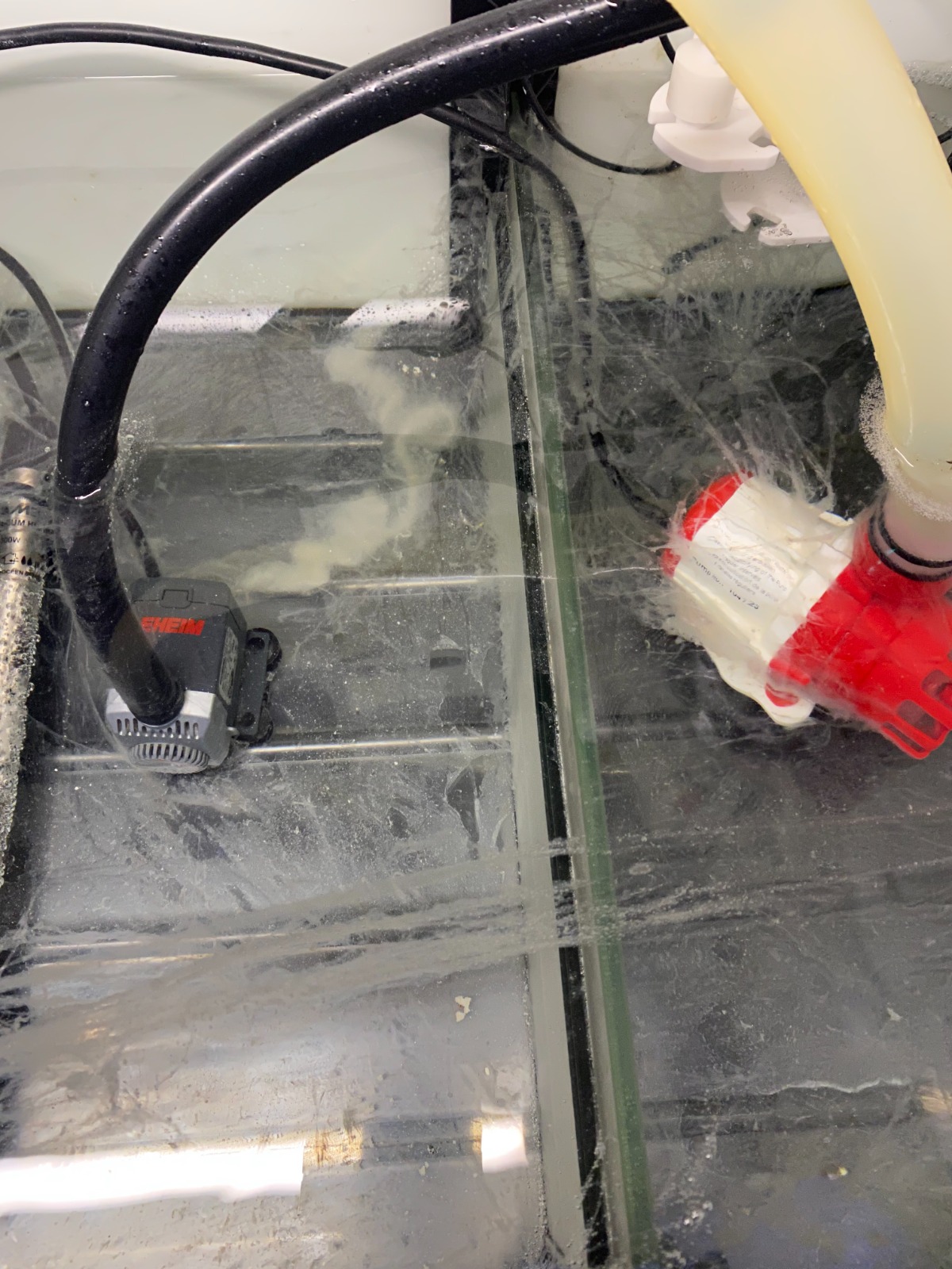

Ansonsten kann ich noch berichten, dass die Bakterien Situation sich definitiv verbessert hat. Ich habe zwar immer noch hier und da diese Bakterienfäden aber definitiv deutlich weniger als vor 2 Wochen noch. Auch das Technikbecken ist nicht mehr voll von dem ganzen Zeug :D
