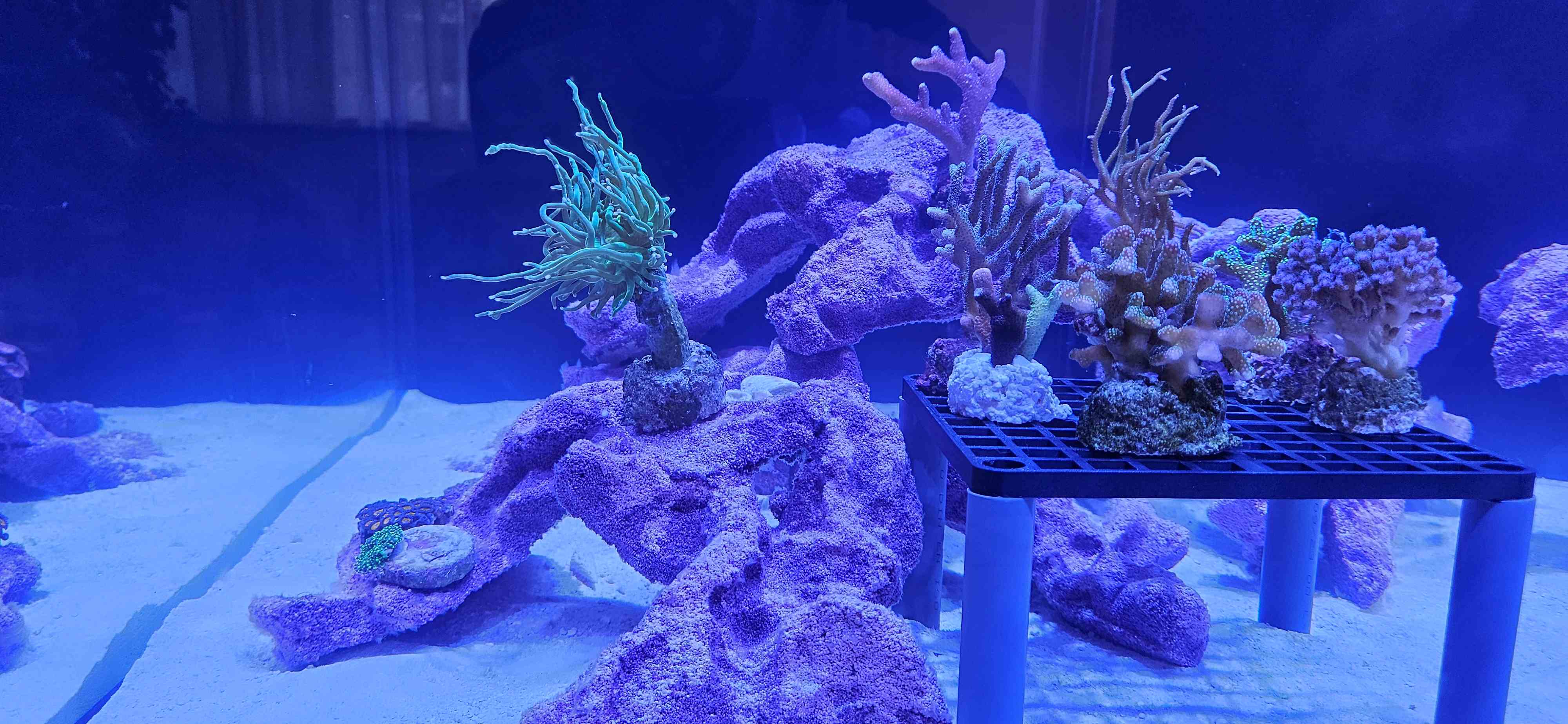

... und der Noob hat´s tatsächlich gewagt und in Korallen investiert
(Hoffentlich geht die Sache für die Delinquenten gut aus)
Mal grob zu den Wasserwerten:
Temperatur 25,2°C (wie es sehr heiß war auch kurz bei 26°C)
Dichte: 1022,8 bei 25,2°C (ca. 34,5PSU)
KH: 8,2 (gesunken von fast 9 am Beginn)
CA: 460
NO2: 0,15 (NO3 noch nicht gemessen)
PO4: 0,015
Beleuchtung:
Die 2x Kessil AP9X fahre ich dzt. mit 50% Weiß/50% Blau ohne UV, Rot, Grün
Beleuchtungsdauer: 9h (11:00-20:00h)
Intensität: 40%
Kalkhaushalt wird im Moment noch nicht gefahren, aber Dosierpumpen sind am Start.
Versorgung dzt. händisch mit Sangokai Start (N+P) und Sangokai Basis lt. den Dosierplänen.
Strömung mit den Smart Drift 11.1 (leider noch nicht am Halter) mit 40% im 1h-Modus abwechselnd im kontinuierlichen Betrieb (ohne Pulsen), w.h.
linke Pumpe fährt 1h wobei rechte komplett aus ist und dann vice versa.
Ergibt eine schöne laminare Strömung durch das ganze Riff durch.
Besatz:
4x Montipora digitata
2x Seriatopora hystrix/caliendrum
2x Stylophora
1x Pocillopora damicornis
2x Euphyllia glabrescens/paraancora
1x Pavona cactus
1x Alveopora tizardi
1x Clavularia
3x Zooanthus (keine Ahnung wie die heißen)
1x Rhodactis (glaube es ist eine howesii)

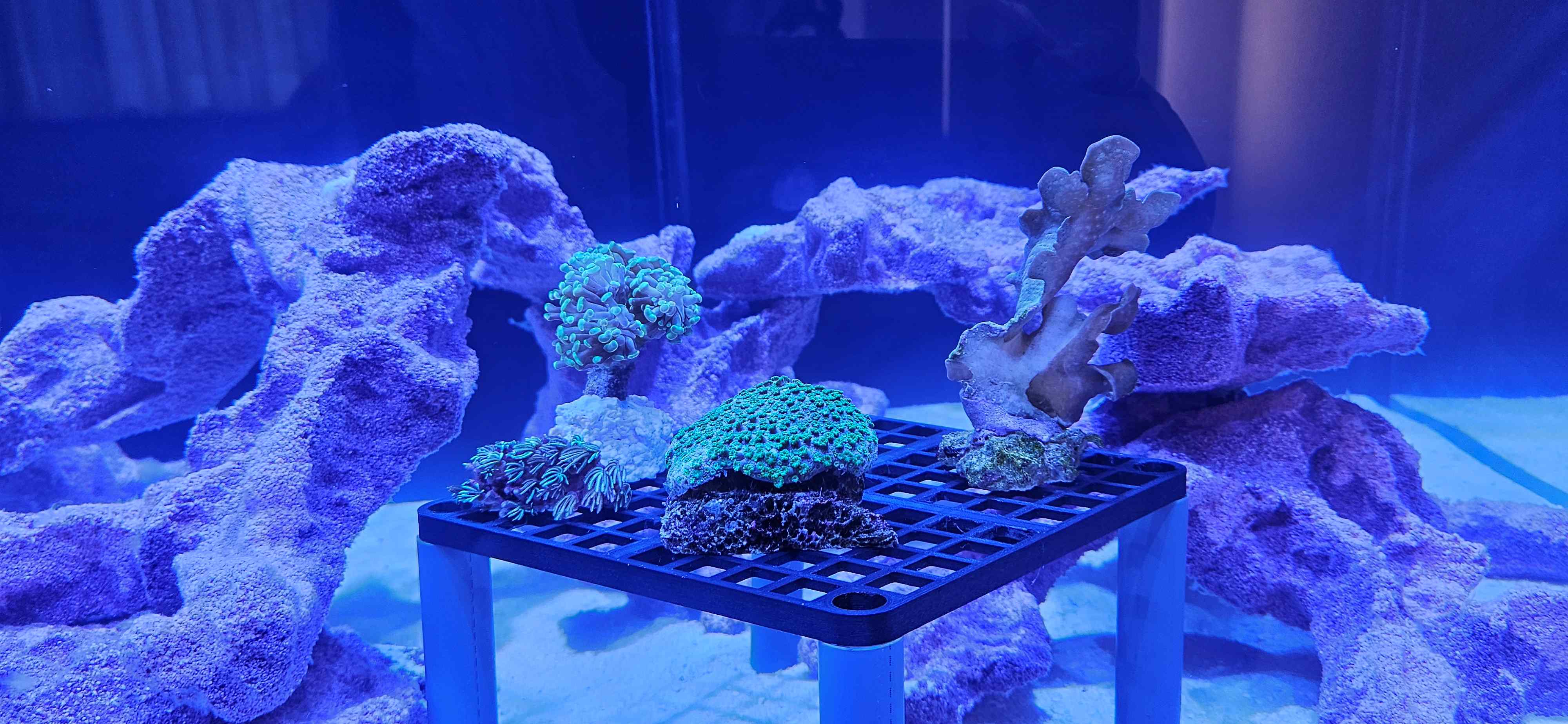

Korallen habe ich vor dem Einsetzen nicht gedippt, aber mit Stirnlampe, Lupe und Pinzette akribisch von diversen Beifahrern befreit .
Darunter waren etliche Asterinas im Tarnmodus, 2 kleinere Borstenwürmer, 1 Wurmschnecke und 2 winzige Xenias.
Kalkröhrenwürmer habe ich mal am Skelett der Euphyllia drangelassen.
Alle Ableger habe ich mal auf den Decks (aus dem 3D-Drucker mit PVC-Rohr Dm20 Füssen) und im Riff zum chillen abgestellt.
Der Alveopora war´s trotzdem zu hell und ich habe sie mal ganz links unten in den Sand gestellt und heute morgen war sie sichtlich zufriedener.
Auf dem Ablegerstein einer Montipora wachsen ein paar rote Cyanos, doch die machen mir keine Sorgen.
Generell sind alle Polypen draussen, Zooxanthellen wurden nur ganz gering ausgestossen (paar kleinere Fäden) und eine Stylophora hat anfangs
noch ziemlich abgeschleimt aber heute alles wieder paletti.
Farblich werden einige Korallen etwas braun und da ich doch sehr niedrige Nährstoffwerte habe, bedeutet das meiner Meinung nach dass
ich mit der Lichtintensität etwas nach oben fahren kann ... gebe dem ein paar Wochen Zeit und beobachte intensiv.
In Punkto Stabilität macht sich jetzt die größere Wasserkapazität (340L netto Hauptbecken + 260L Technik) bemerkbar und die Werte sind
fast angenagelt.
Der niedrige Unterschrank macht sich beim Betrachten vom Sofa aus auch bezahlt
Diese Woche werde ich mir noch einen Schwung Korallen holen und am WE geht´s ans Kleben.
Drückt mir die Daumen !

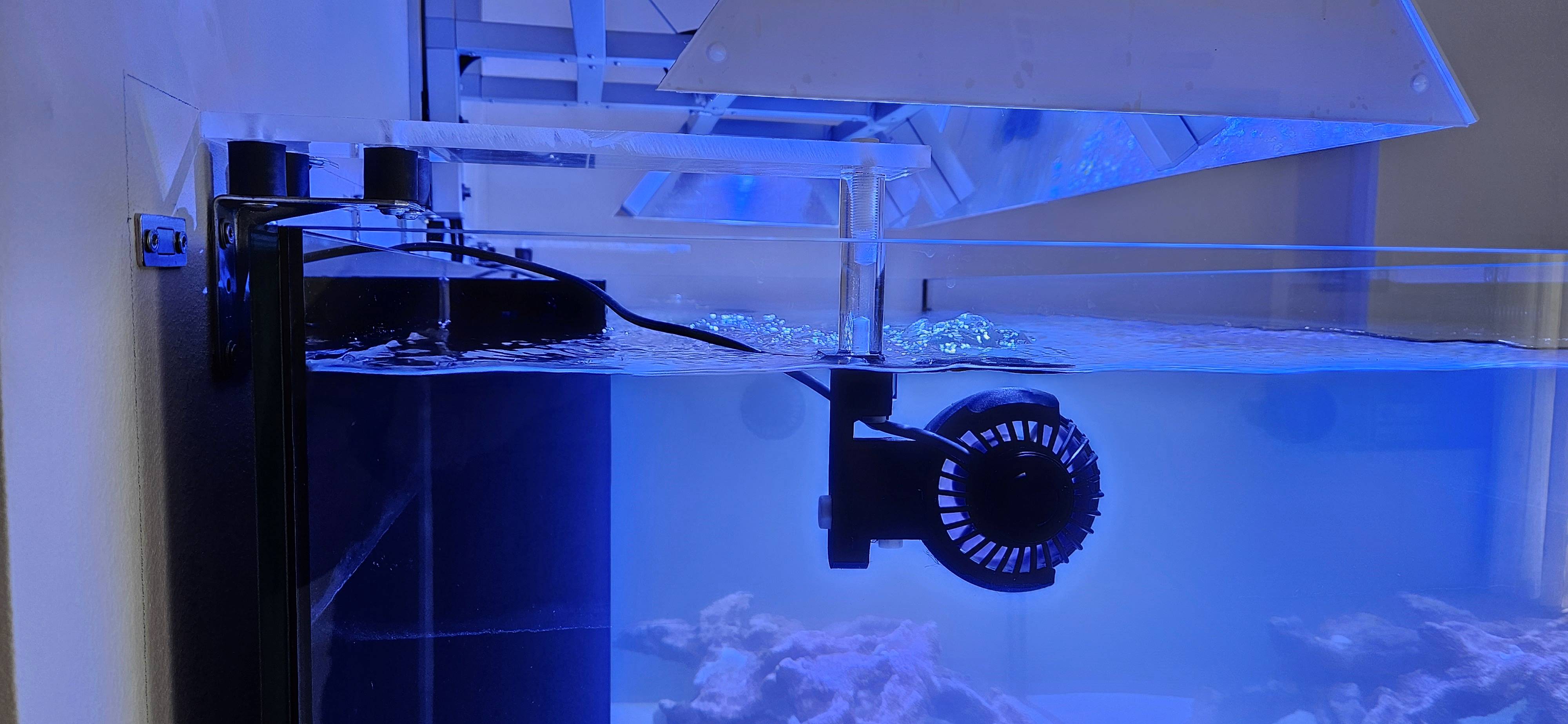

Den Steinaufbau habe ich extra so gemacht, dass ich jedes Element einzeln rausnehmen kann, da die nur mit PVC-Vollstäben verbunden bzw.
zusammengesteckt sind (Bohrung 12mm im unteren Stein, PVC-Stab schaut in den oberen Steinen unten raus).
Die Pumpen blasen nahe der Oberfläche (ohne viel Bewegung derselben) über den Aufbau drüber und die eigentlich Durchströmung passiert
mit dem Wasser das wieder zur Pumpe zurückkommt.
Funktioniert ganz gut soweit (mit dem HED #3 getestet

Moin. Dann guten Start.
Hast die Korallen alle privat geholt?
Hoffentlich packen sie es. Teilweise sehen sie frisch geklebt aus und das sichtbare Skelett macht mir bissl sorgen.
Angriffsfläche für Keime etc.
Heftig was da raus geholt hast.

Servus Micha,
Danke.
Ja, Korallen sind fast alle, bis auf eine Milka und eine Euphyllia (gestern gekauft), von privat.
Frisch geklebt ist eine Euphyllia (der ist´s egal) und die 3 Mini-Montis.
Sorgen macht mir im Moment nur die Hystrix, die durch den Transport und meine Unachtsamkeit ein paar Spitzen eingebüßt hat.
Auch ist mir eine Seriatopora vom Riff gefallen und hat jetzt leider eine Macke an der Spitze.
Was hast du damit gemeint ?
Danke.

Ich meinte die Menge an Lebewesen, die Du aus den Korallen geholt hast.
Sind es Röhrenwürmer oder Wurmschnecken? Wurmschnecken auf jeden Fall kaputt machen solange die Chance da ist.
Die Milka sieht für nen Händlerkauf auch mies aus.
Pass bei der Deko auf Deine Nährstoffe auf.
