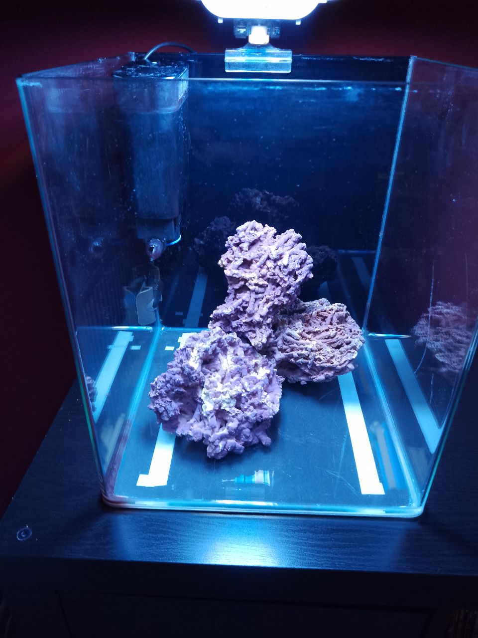

möglicher Riffaufbau
von vorne
von vorne
leicht oben vorne
leicht oben vorne

Es sind 3 Steine die ich habe und ich finde es gar nicht mal schlecht. Es hat keinen Kontakt zu den Scheiben und nach oben ist auch noch schön "Luft".
Im Keller habe ich noch einen Tunze 3161 Skimmer gefunden, der macht theoretisch 900l pro Stunde. Da könnte ich mir einen Oberflächenabsauger sparen und ggf. Filtermedien nutzen, wenn's mal sein muss. Und falls der keine gute Strömung macht habe ich immernoch eine steuerbare Tunze 6040 die von 200l/h bis 4500l/h pusten kann.

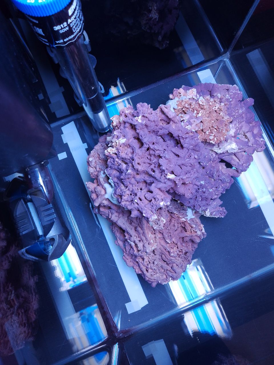

von rechts
von rechts
sicht von oben
sicht von oben
Re: Nano Cube 30l - back to the roots
Schönes kleines Miniprojekt. Mir persönlich wären die Steine zu groß und ich würde die bearbeiten und mir was kleineres zusammen kleben. Aber wenn es Dir so gefällt, grundsätzlich gerade wenn es “quick&easy” sein soll, kann man das auch so machen. Aber dann würde ich vom Volumen her nichts einsetzen, was größer wird (z.B. Lederkorallen). Aber für Röhrenkorallen, Zoas und Scheibenanemonen oder auch kleinere Weichkorallen wie Capnella, Sympodium oder sogar auch Xenia wenn Du da Lust drauf hast, das geht alles. Achte nur darauf, dass Du überall hin kommst um die Scheiben sauber zu halten was den Abstand zur Scheibe angeht. Aber sonst wirklich schönes kleines Becken was man als Zweitbecken schön und einfach betreiben kann.

Ich habe nochmal etwas mit den Steinen gearbeitet, sodass ein klein bisschen mehr Platz zu den Scheiben ist.
Dazu musste ich die Steine etwas brechen und dann mit Riffzement verkleben. Denn die waren danach leider nicht mehr in der Lage allein stehen zu bleiben, geschweige eine in sich stabile Formation zu bilden. Aber das Resultat gefällt und ich denke mit Korallen drauf wird das ganz gut aussehen.
Ich bin echt gespannt, weil ich die gleichen Steine wie in meinem "großen" Becke nutze, ob es auch zu solchen Startschwierigkeiten kommen wird. Denn der Sand von Dupla wird auch tot sein, ich wollte keinen 10Kg Sack Livesand für das bisschen Aquarium kaufen. Mal gucken was draus wird....
