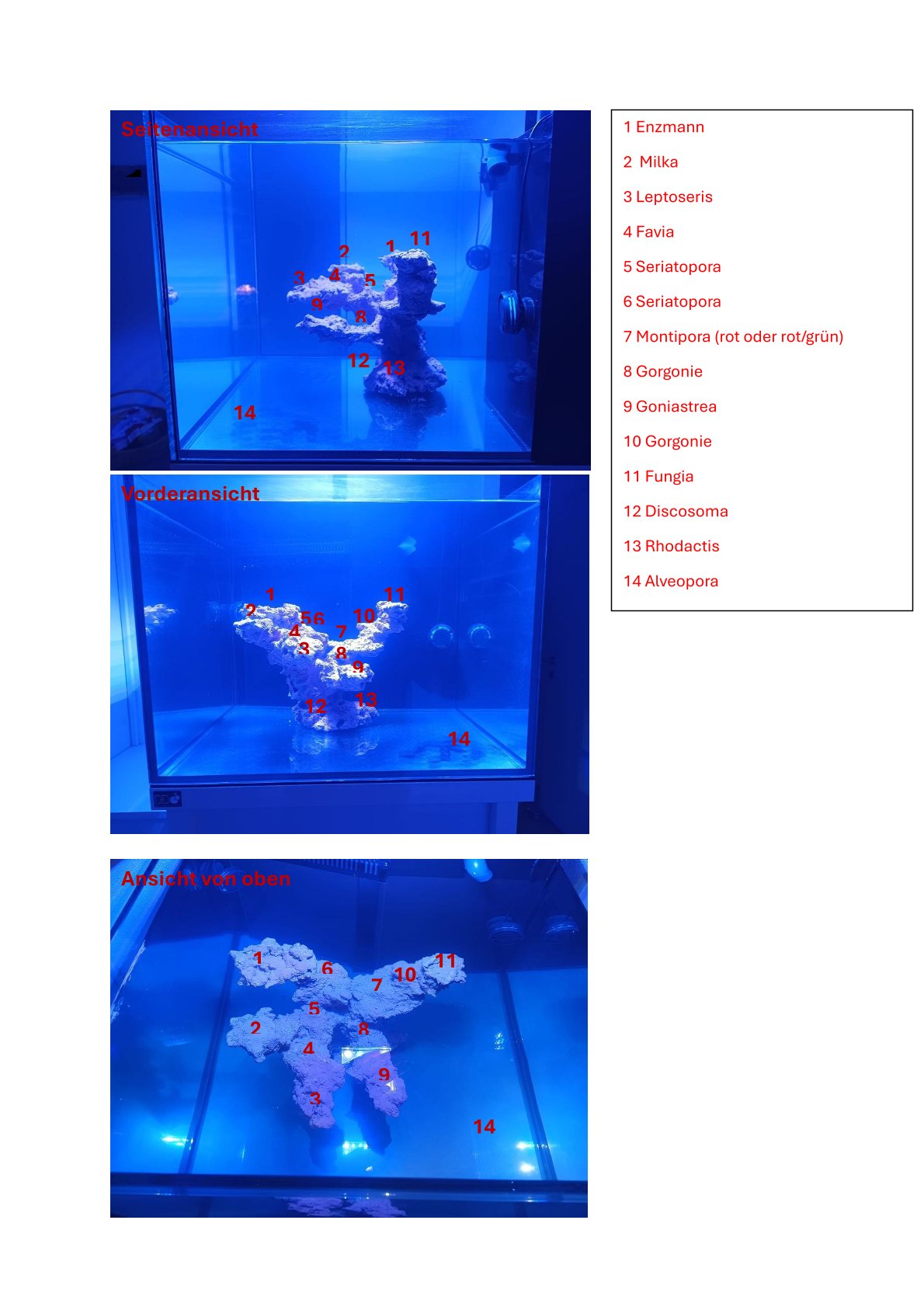

Ich habe die freie Zeit genutzt und mich einmal mit dem Erstbesatz für meinen Beckenstart auseinandergesetzt. Ganz schöne "kompliziert" wie ich finde insbesondere, wenn man noch so gar keine Erfahrung hat.
Selbstverständlich habe ich auch schone einen Händler, mit dem ich den Besatz besprechen und diskutieren werde allerdings freue ich mich auch über weitere Meinungen und Ideen von Euch.
Hier einmal meine vorläufige Planung.
Ich plane den Besatz in ca. 15 Tagen zu starten.
Liebe Grüsse und ein schönes Wochenende.
Martin

Fungia würde ich deutlich weiter runter setzen. Gorgonien brauchen meines Wissens ordentlich Strömung, würde eine vorne rechts stellen und die Alveo hinten links in die Ecke

Die Idee mit der Gorgonie vorne rechts finde ich gut. Da hätte sie dann auch mehr Platz nach oben.

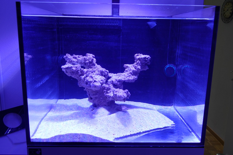

Ich habe gestern offiziell mit dem Becken gestartet und bin heute also am Tag 2 der Startphase von Jörg. Meine Salinität habe ich heute noch mal kontrolliert und bin aktuell bei 34.2 psu. Mal schauen, wie sich das morgen darstellt. Ich werde morgen bevor ich die erste Dosierung des nutri NP mache noch mal alle Wasserwerte testen und auch eine ICP machen. Dann kann ich meine gemessenen werte auch noch mal abgleichen.
Meine Technik läuft bisher problemlos und ich habe mich gut mit den Komponenten angefreundet ;-)
Wo ich jetzt noch bisschen unsicher bin, ist mit dem Strömungskonzept. Aktuell habe ich meine beiden Nero3 so installiert, dass ich eine Ringströmung erzeuge. Da ich ein paar Schwebeteilchen im Wasser hatte, konnte ich diese auch recht gut beobachten. Mein Problem ist ein bisschen, dass sich der Bodengrund entsprechend verlagert. Aber damit scheine ich ja nicht alleine zu sein.
Vorne rechts kommt ja noch ein Stein, voraussichtlich mit einer Gorgonie hin und das wird die Strömung in Bezug auf den Bodengrund denke ich noch mal ordentlich beeinflussen.
Darüber hinaus könnte ich mir vorstellen, dass die Strömung insgesamt noch etwas zu stark ist. Ich denke da muss ich noch einiges anpassen, sobald die Tiere nächste Woche einziehen.
Zum Thema Strömung bin ich aber weiterhin für alle Kommentare und Tipps dankbar.

Mit der Strömung kannst und musst du eh immer wieder individuell rumspielen. Mit der Zeit wachsen die Korallen und bremsen diese ab. Die Pumpen verdrecken und auch das wird bremsen, der Sand wird irgendwann "fester" durch "verklumpen".
Du kann sonst gucken ob du die Pumpe recht unten ganz leicht nach oben drücken lässt. Vllt bringt das etwas Beruhigung beim Sand mit sich. Ansonsten die Leitung etwas runter nehmen wenn möglich. Perfekt wird eh nie, das kann ich dir jetzt schon sagen. :lol:
Am wichtigsten ist es das es nachher den Korallen gut und erst danach kommt alles andere wie das optische empfinden. ;)
Sieht aber sonst schonmal gut aus👍
