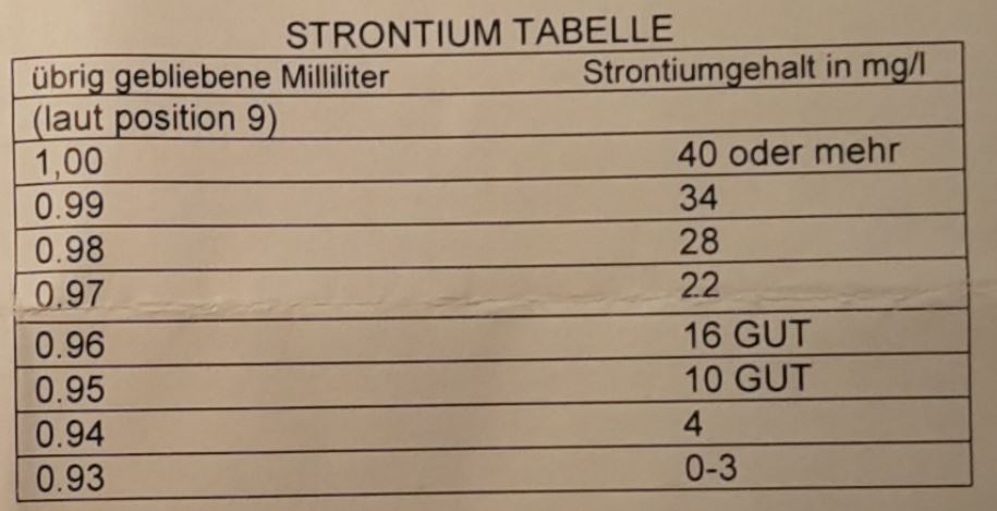

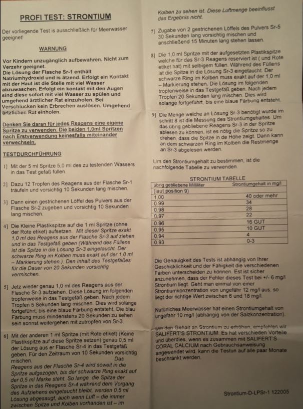

Hallo Patrick, leider nein. Der einzige Test auf dem Markt ist der von salifert. Die Abstufung (siehe Tabelle) ist zu grob. Ich habe einmal mit ihm getestet und ihn dann in denn Keller verbannt. Anbei die Testdurchführung.

Mein Strontium Des Kit von Salifert ist dem selben weg gefolgt wie der von Dieter..
Aber Kalium finde ich persönlich den von Tropic Marin Pro sehr gut.

tropicreef hat geschrieben:Hallo Patrick, leider nein. Der einzige Test auf dem Markt ist der von salifert. Die Abstufung (siehe Tabelle) ist zu grob. Ich habe einmal mit ihm getestet und ihn dann in denn Keller verbannt. Anbei die Testdurchführung.
Hab die gleiche Erfahrung gemacht. Taugt nix. Leider. Strontium ist aber auch nicht so kritisch, dass man es ständig testen müsste. Die ICP alle 3 Monate reicht völlig aus. Dann kann man bei Bedarf ja anpassen.
