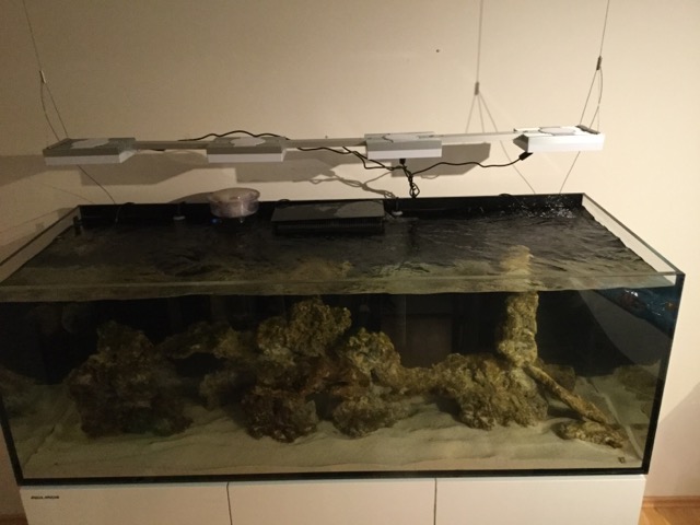

den Riffaufbau würde ich ev. nochmal überdenken, vor allem nimmt er Dir viel Strömung in der Mitte. Den rechten Stein würde ich ebenfalls nochmals überdenken, wie und mit was willst Du den Besetzen?

Der rechte hohe Stein hat einige Treppen drinnen - da kann ich dann Korallen mitsamt ihren Stein festkleben!

Das glaub ich schon das da "Treppen" drinnen sind. Wenn die Tiere wachsen werden sich die unteren Tiere jedoch immer mehr abschatten da es nur "Treppen", besser Einbuchtungen sind.

Hmm - Vl besetzen wir den rechten Stein auch gar nicht! Mal schauen! Derweil ist es ja noch unbesetzt und es bietet sich jede Menge platz

Die braunen Beläge sind vermutlich Cyanos. Das ist ganz normal und gibt sich mit der Zeit wieder. Wichtig ist es schnell mit Korallen zu besetzen, damit die Algen und Cyanos Konkurrenz bekommen.
Bzgl. des Aufbaus kann ich mich Patrick anschließen. Das ist viel zu viel Stein für das Becken. Das Becken wirkt jetzt schon ohne Besatz "voll". Wenn man ein Becken mit Steinen so besetzt, dass es gut gefüllt wirkt, dann ist es zu viel Aufbau. Am Anfang sollte es eher "nackt" wirken. Du willst ja Korallen und nicht Steine pflegen. Außerdem gibt das langfristig Probleme mit Strömung und der Nährstoffsituation weil du zu viel aktive Oberflächen bekommst.

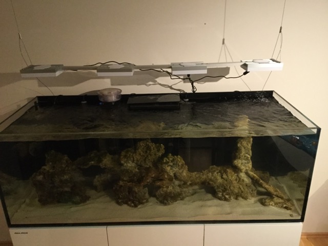

Guten Morgen allerseits!
Im anderen Thread wurde uns sehr geholfen was die Wasserwerte anbelangt!
Lampe wurde auch optimal eingestellt!
Problemfall ist weiterhin unser Strömungskonzept!
Wir würden gerne eine Ringströmung erzeugen! Waren schon fleißig am ausprobieren! Optimal ist es aber noch nicht!
Vielleicht könnt ihr uns wieder helfen!
Wären euch sehr dankbar!
Sind uns unsicher wo genau wir die Pumpen hinsetzen sund wie wir sie ausrichten sollen!?

Morgen,
dazu habt ihr doch hier schon Antworten bekommen: https://sangokai.org/forum/viewtopic.ph ... 741#p31741
Wie gesagt ist auch der Aufbau nicht optimal da er einiges an Strömung nimmt.
