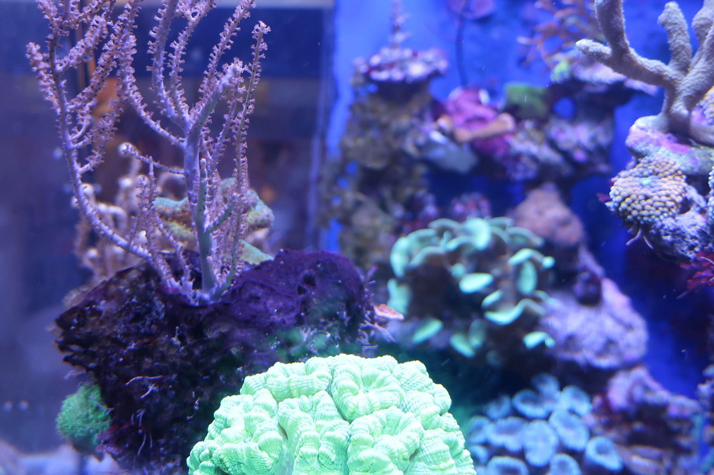

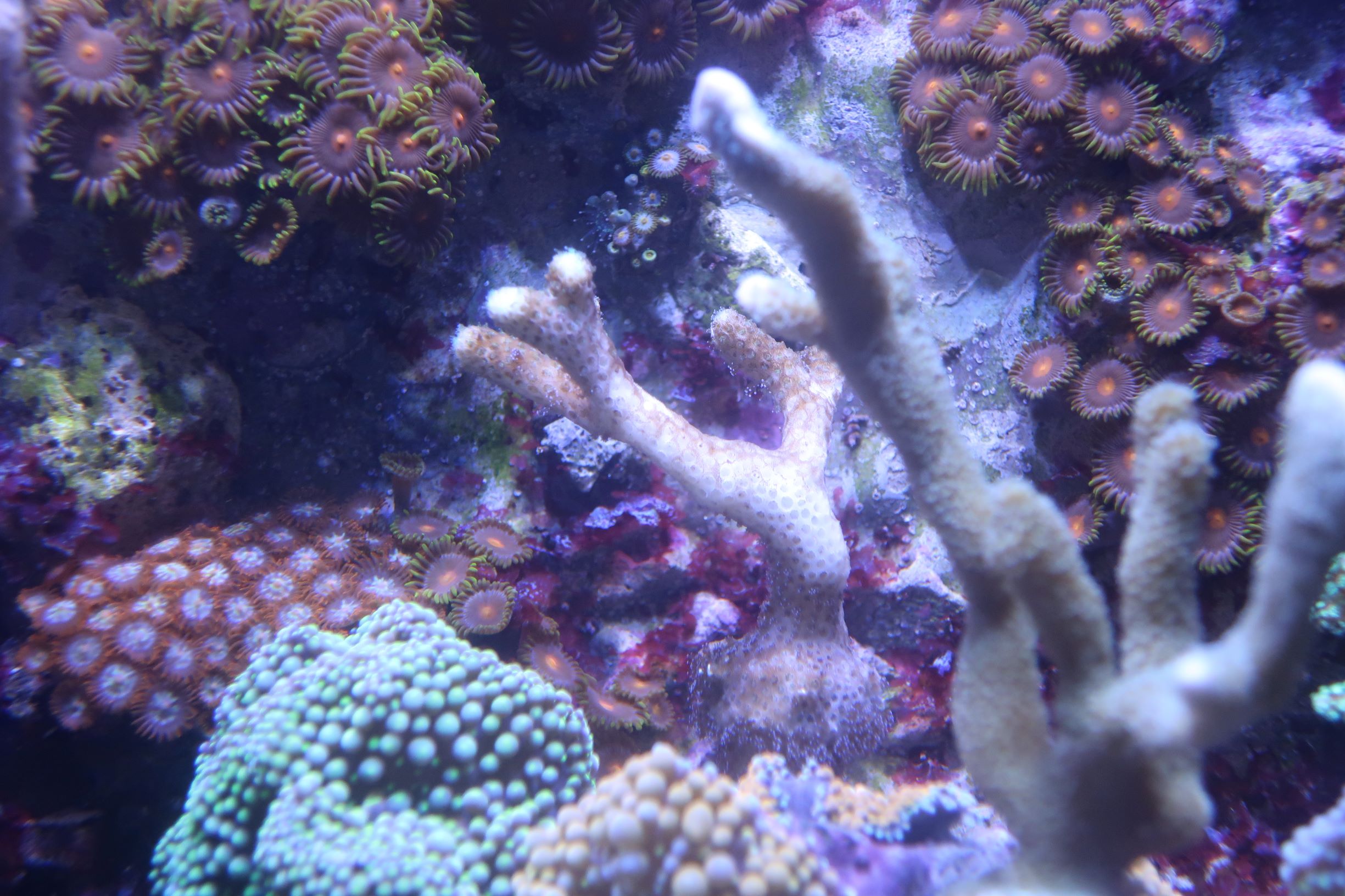

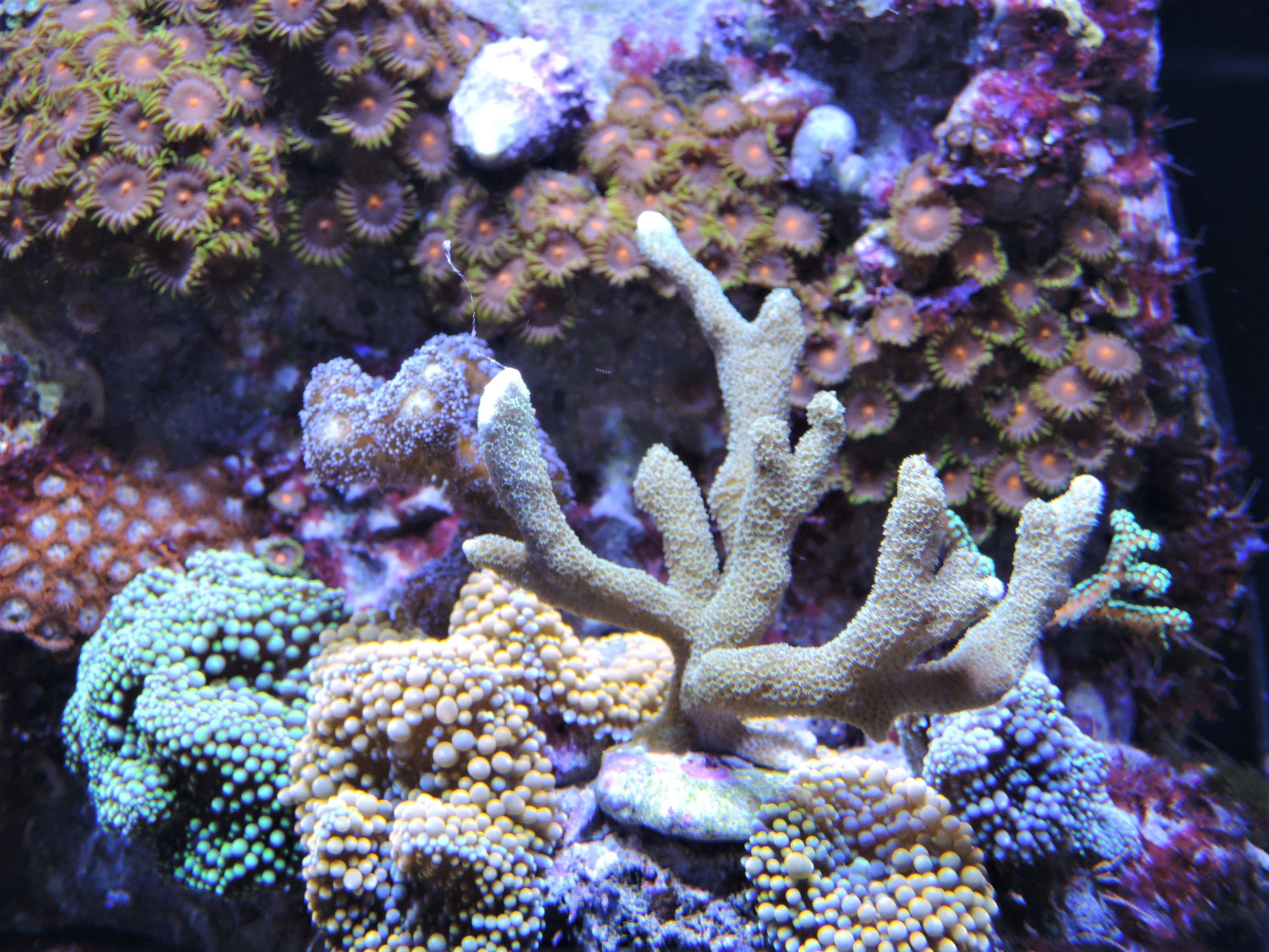

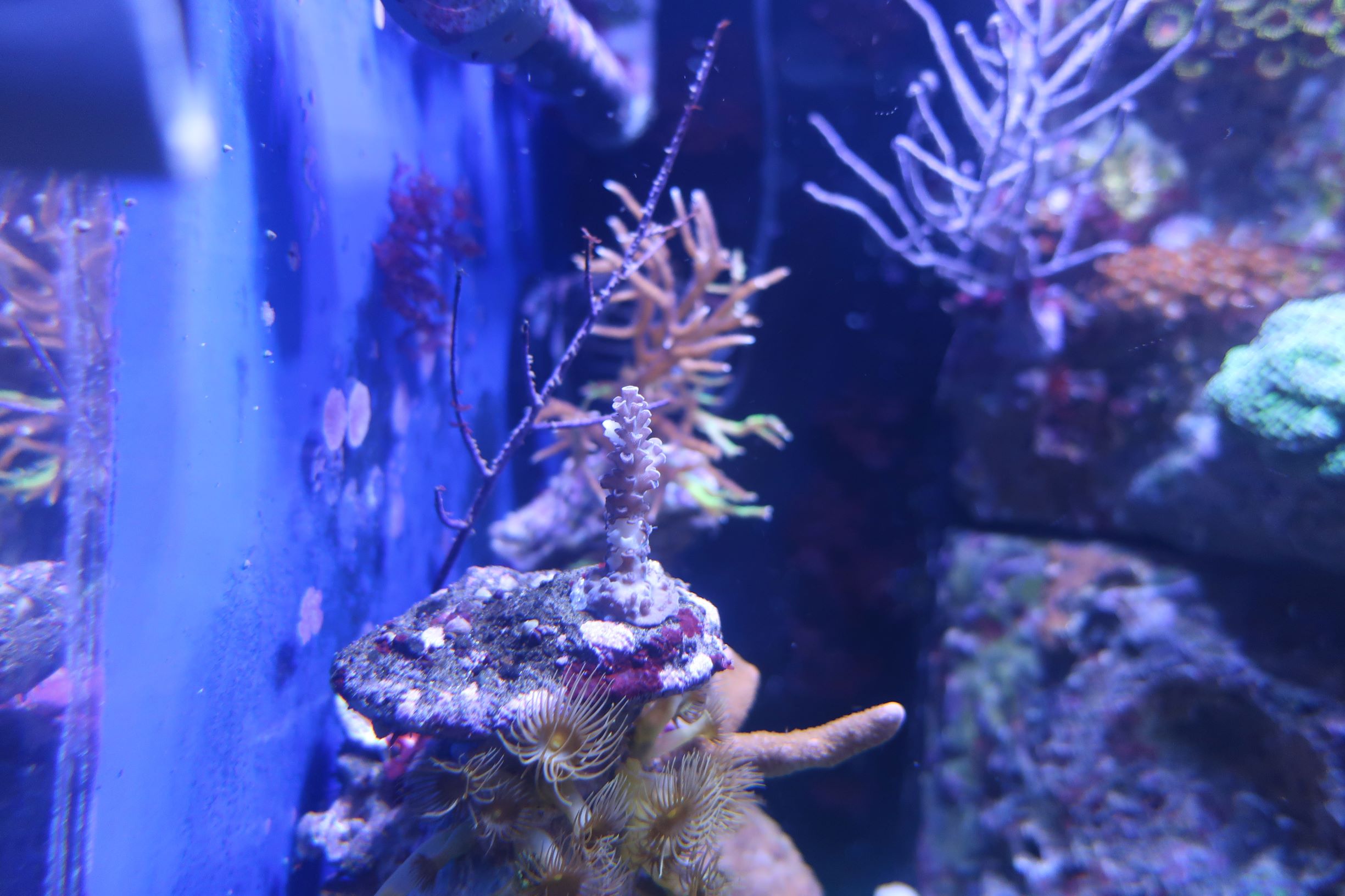

wir haben immer noch ein Problem mit den Korallenfarben. Vielleicht hat dazu ja noch jemand eine Idee.
Unser Aquarium läuft nun seit einem halben Jahr und ist inzwischen auch schon ganz gut mit Korallen besetzt. Einige Weichkorallen mussten wir sogar schon kürzen weil sie sonst zu viel Schatten machen.
Farbentechnisch hatte ich mir bei Meerwasser allerdings mehr erhofft. Auf Bildern sehen die Aquarien immer so knallig bunt aus aber unsere Korallen sind eher blass oder braun.
Die Wasserwerte sind eigentlich ganz gut.
KH: 7,5
Ca: 460 mg/l
MG: 1380 mg/l
NO2: 0,01 mg/l
NO3: 2 mg/l
PO4: 0,1 mg/l
Den KH Wert passen wir wöchentlich an, Calcium und Magnesium sind nach wie vor zu hoch. Deshalb muss da noch nichts dosiert werden. Sonst gebe ich nur noch wöchentlich Iod dazu. Der Phosphatwert steigt seit 3 Wochen leider an. Vorher lag er bei 0,05 mg/l. Ich weiß noch nicht woran das liegt.
Die Beleuchtung haben wir auch schon etwas verändert. Sie war doch sehr gelb/weiß. Deshalb haben wir die warmweißen LEDs ganz ausgestellt. Dadurch ist die Beleuchtung jetzt etwas blauer. Abends kam auch noch eine 15 minütige Blauphase dazu. LPS und Weichkorallen sehen so schon ganz gut aus aber vor allem für SPS ist es noch nicht optimal. Woran kann das liegen? Fehlt ihnen etwas? Sollten wir das Licht noch weiter verändern?
Hier noch einige Bilder. Vielleicht kann ja jemand was dazu sagen.

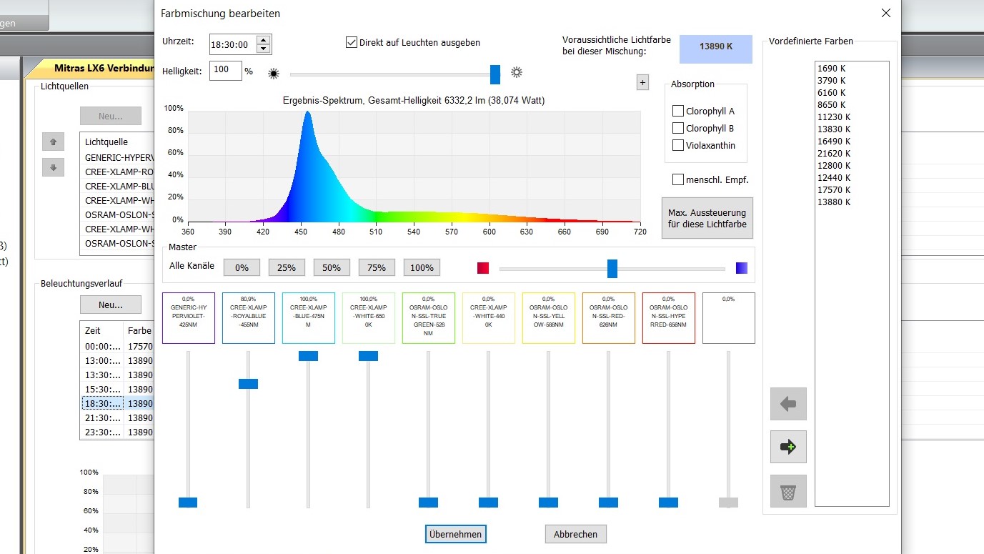

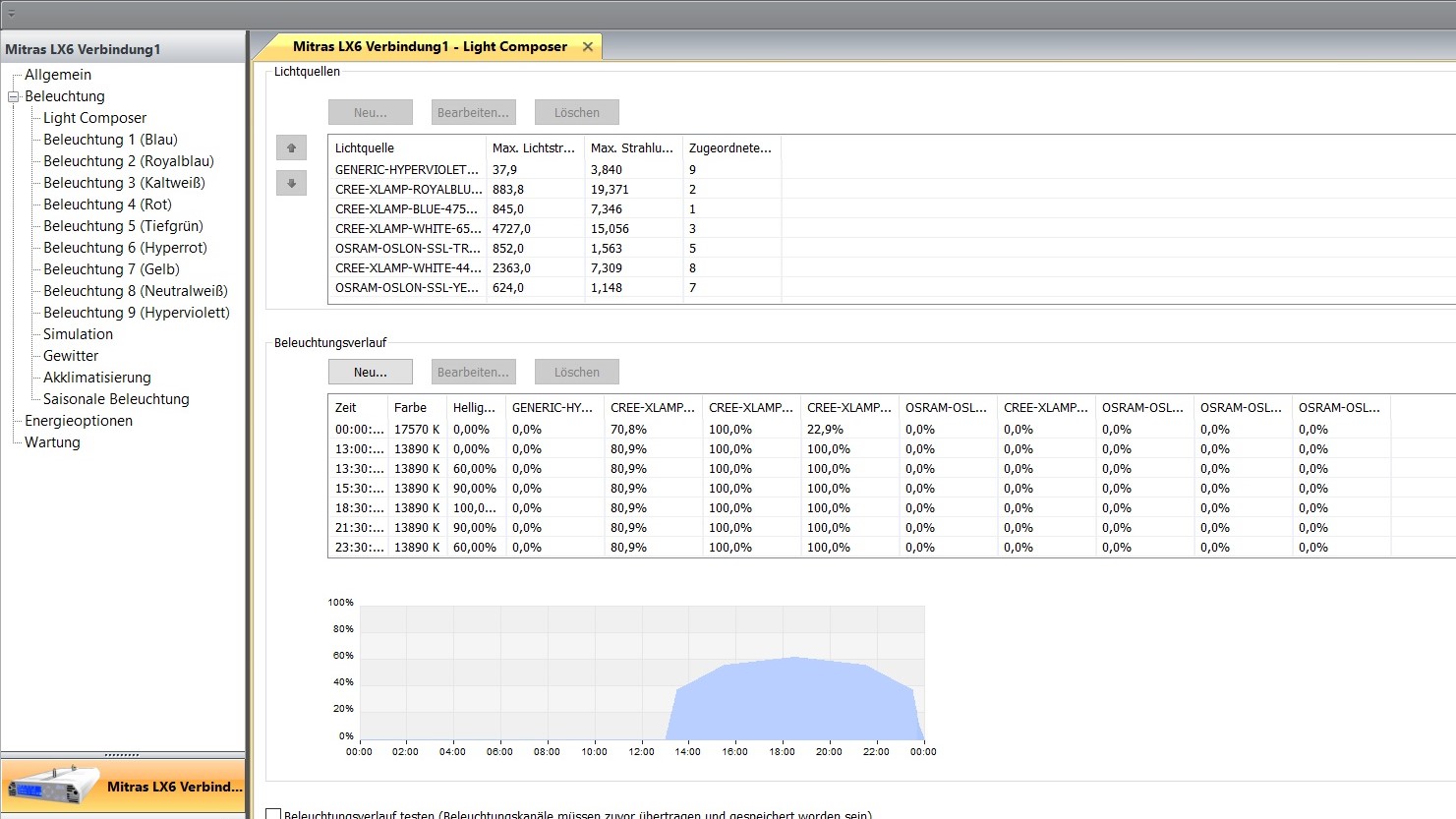

Beleuchtet wird mit einer GHL Mitras LX 6100-HV. Wie könnte man die Einstellungen noch weiter optimieren?

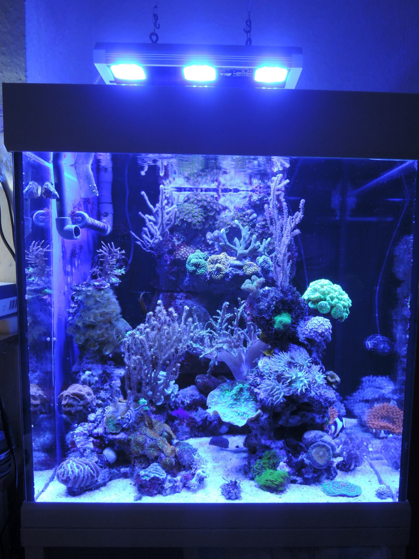

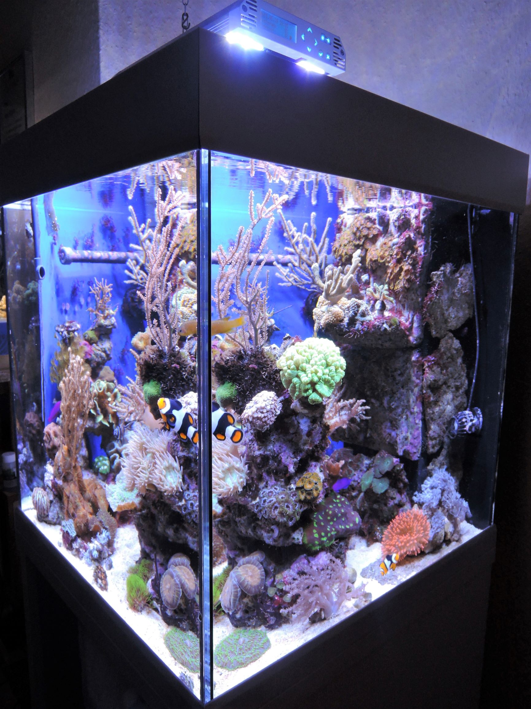

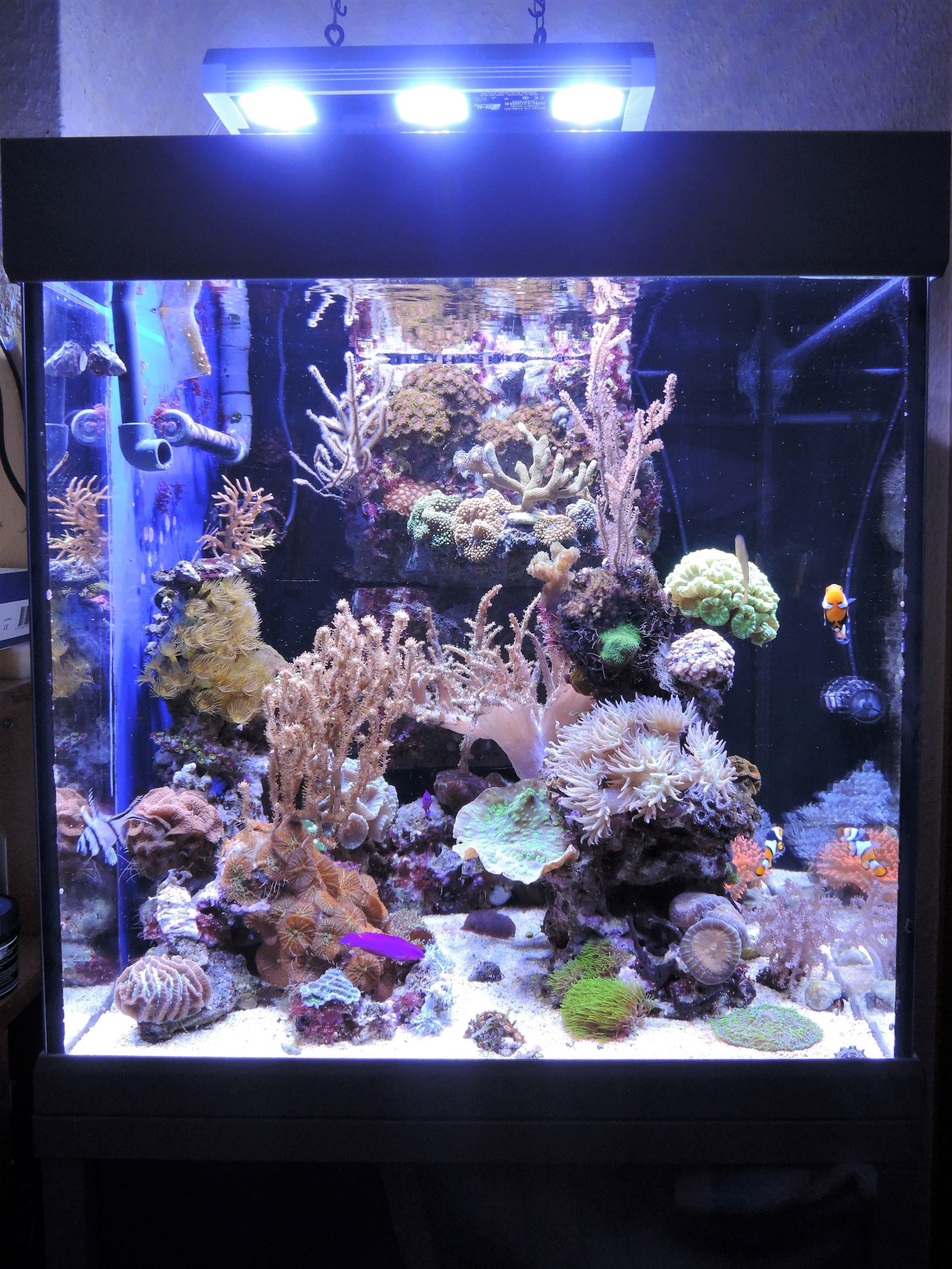

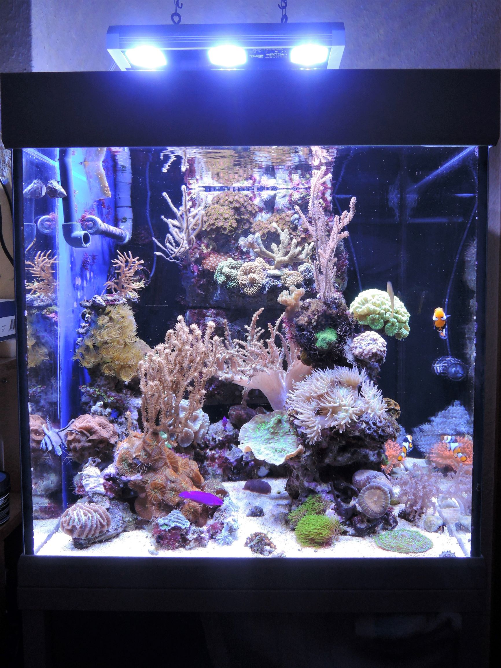

Zum Schluss noch zum Vergleich das Aquarium bei Tageslicht und Blaulicht.
Re: Meerwasseraquarium Scubacube
farblich wirst du da nicht mehr viel raus kitzeln können. Die Weichkorallen sind da schon sehr dominat vertreten bei dir. Du könntest in dem Fall aber die Beleuchtung mal auf 80 % RB und weiß gleichstellen und RB auf 85 % und das Violett (425nm) mal auf 20 %. Letzteres aber mal in 5%-Schritten auf 10 Tage hoch setzen.

Hallo Nick,
vielen Dank für deine Antwort. Alles kann man wohl nicht haben. Aber schon mal gut zu wissen, dass es wahrscheinlich kein Pflegefehler ist. Geben Weichkorallen Giftstoffe für SPS ab?
Die Änderung des Lichtspektrums würde ich mal versuchen. Allerdings habe ich leider nicht richtig verstanden, wie ich die Einstellungen machen muss. Kannst du das vielleicht nochmal erklären?
hab mich auch vertippt sehe ich gerade. Also:
Royalblau und weiß auf 80 %
Blau auf 85 %
und den 425 nm Kanal über 10 Tage verteilt auf 25 % - jeden zweiten Tag dann um 5 % steigern. Das dürfte dann das Spektrum noch breiter machen im 450 nm Bereich.
Die Weichkorallen geben weniger Giftstoffe ab. Je nach Belastung schleimen die halt mehr oder weniger ab. Problematischer sind da eher die Krustenanemonen. Aber wenn du Aktivkohle mitlaufen lässt ist das bei dem Besatz auch nicht so dramatisch. Wenn du noch Farbe rein bringen willst passen da super Montiporen zu. Die sind recht unproblematisch und einfach zu etablieren in allen Ebenen vom Becken.

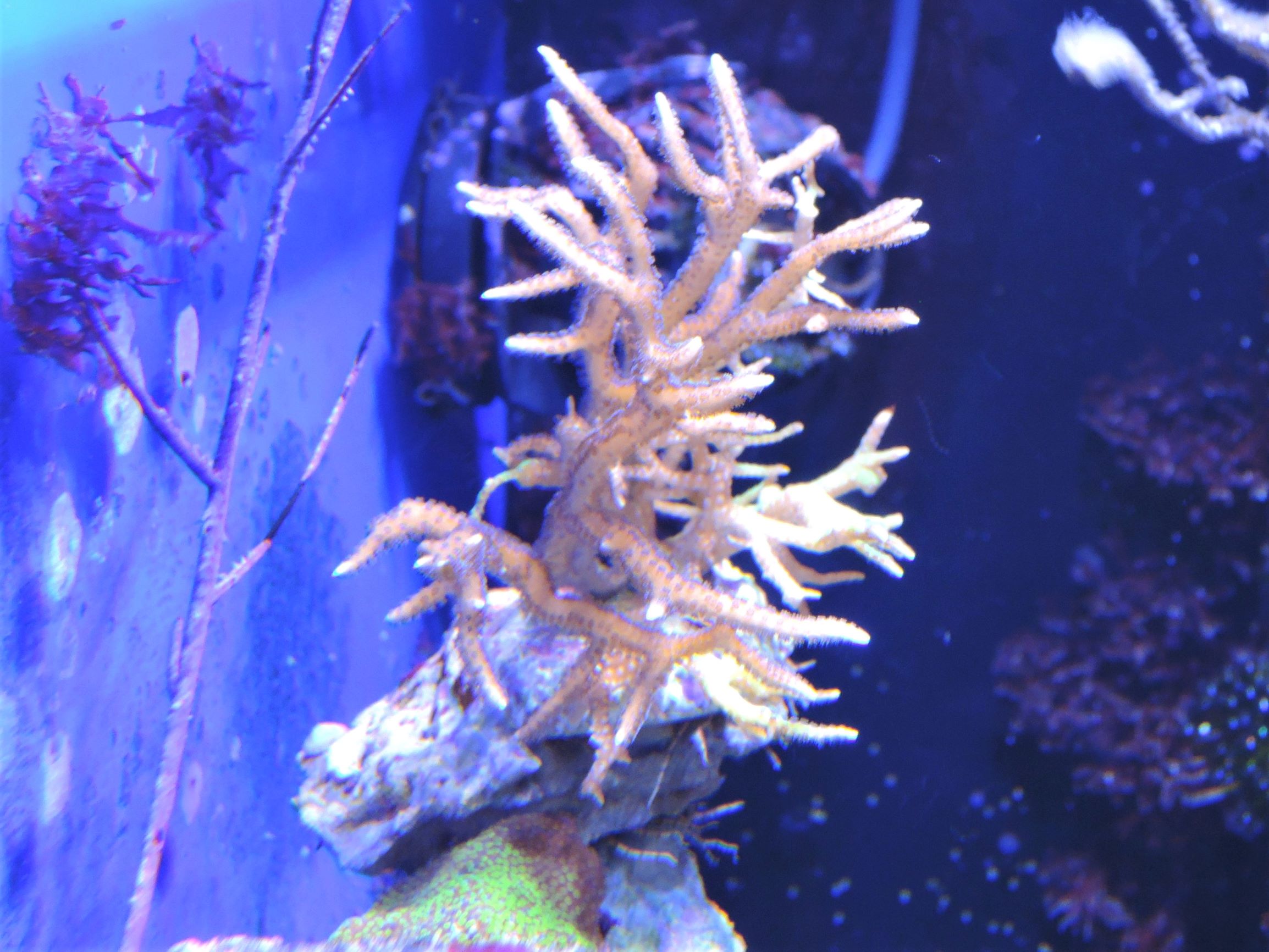

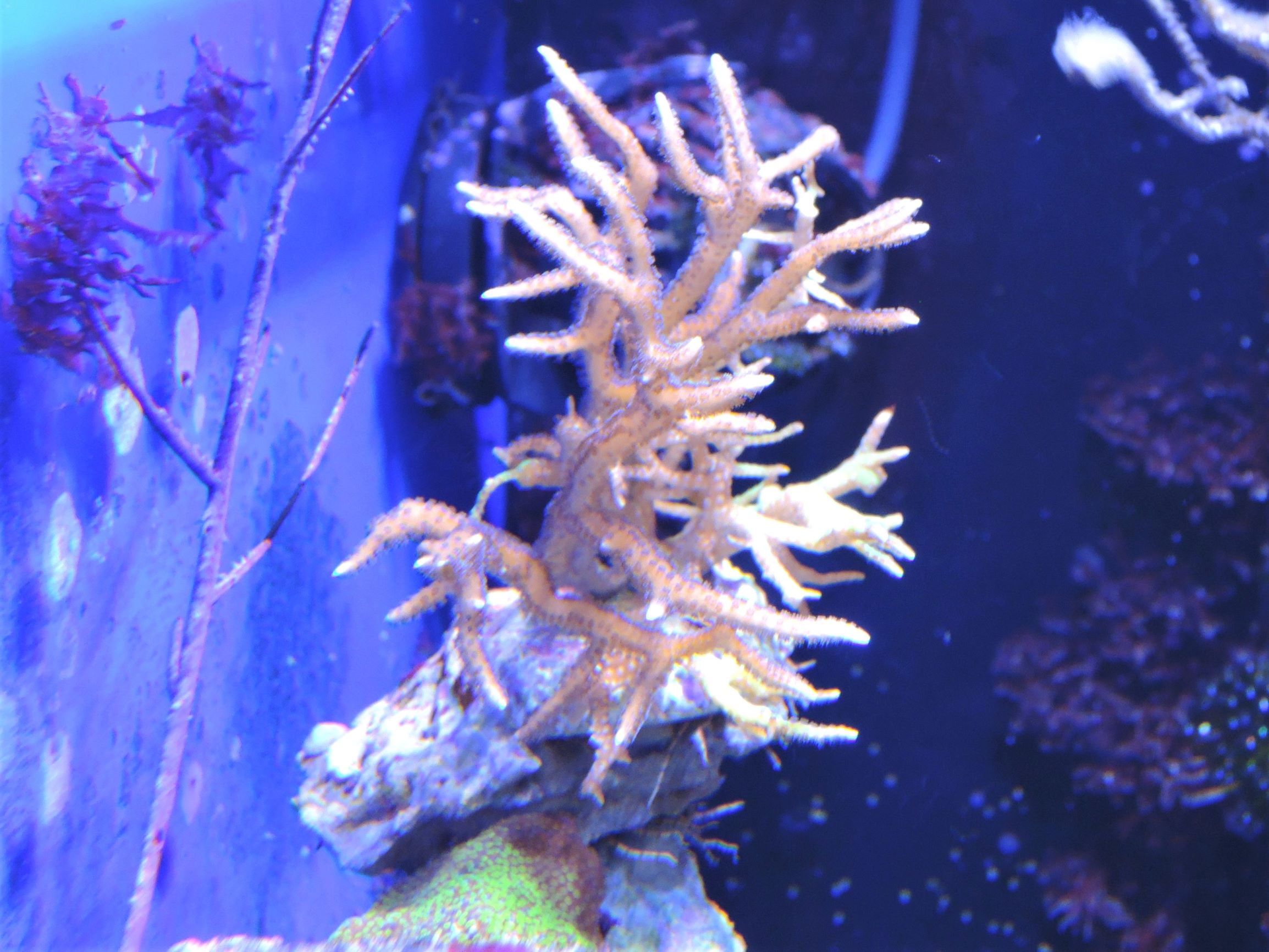

Hilfe, die Korallen sterben.
Beitrag von wypler »
Es begann letzten Mittwoch mit dem Ausbleichen einer Stylophora "Milka". Inzwischen sind kaum noch Polypen vorhanden und die Koralle wohl nicht mehr zu retten. Am Tag zuvor war das Polypenbild noch völlig in Ordnung. Seit gestern beginnt die Degeneration auch bei einer Acropora.
Die Milka ist schon seit 7 Monaten im Becken, die Acropora erst seit 2 Wochen. Parasiten sind bei beiden nicht zu sehen.
Ich habe jetzt Angst, das dass bei den anderen Korallen so weiter geht.
Auch dieser braune Schleim verbreitet sich in den letzten Wochen an immer mehr Stellen im Aquarium. Wahrscheinlich sind es Cyanobakterien.
Irgendwas läuft hier seit kurzem, oder schleichend schon länger, völlig aus dem Ruder.
