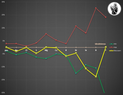

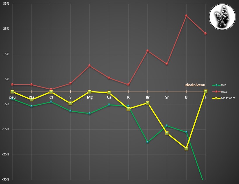

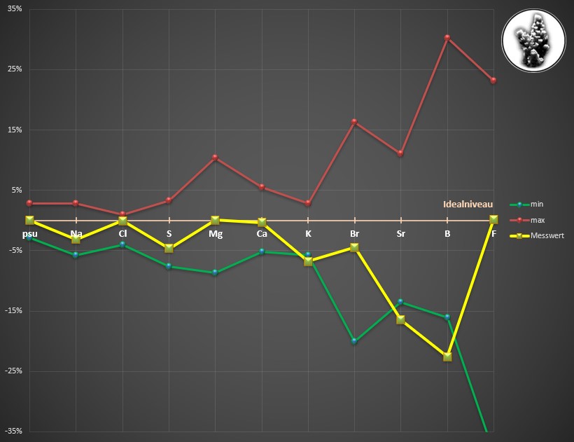

Hallo Ulrike, die Werte bei den Hauptelementen verwundern mich. Eigentlich sind bei ATI Absolute Ocean diese optimal eingestellt. Kalium, Brom, Strontium und Bor sind zu niedrig. Fluor und Chlor wird bei FM nicht gemessen. Wie Du selbst geschrieben hast, machst Du am besten zweimal einen 25% WW. Mit dem Dosierplan kannst Du ganz normal weitermachen.
Wenn die Spurenelemente wirklich von der Riffkeramik kommen, können die unter Umständen noch länger ausgespült werden. Dann wäre es in der Tat zu überlegen, diese in Meerwasser zu hältern.

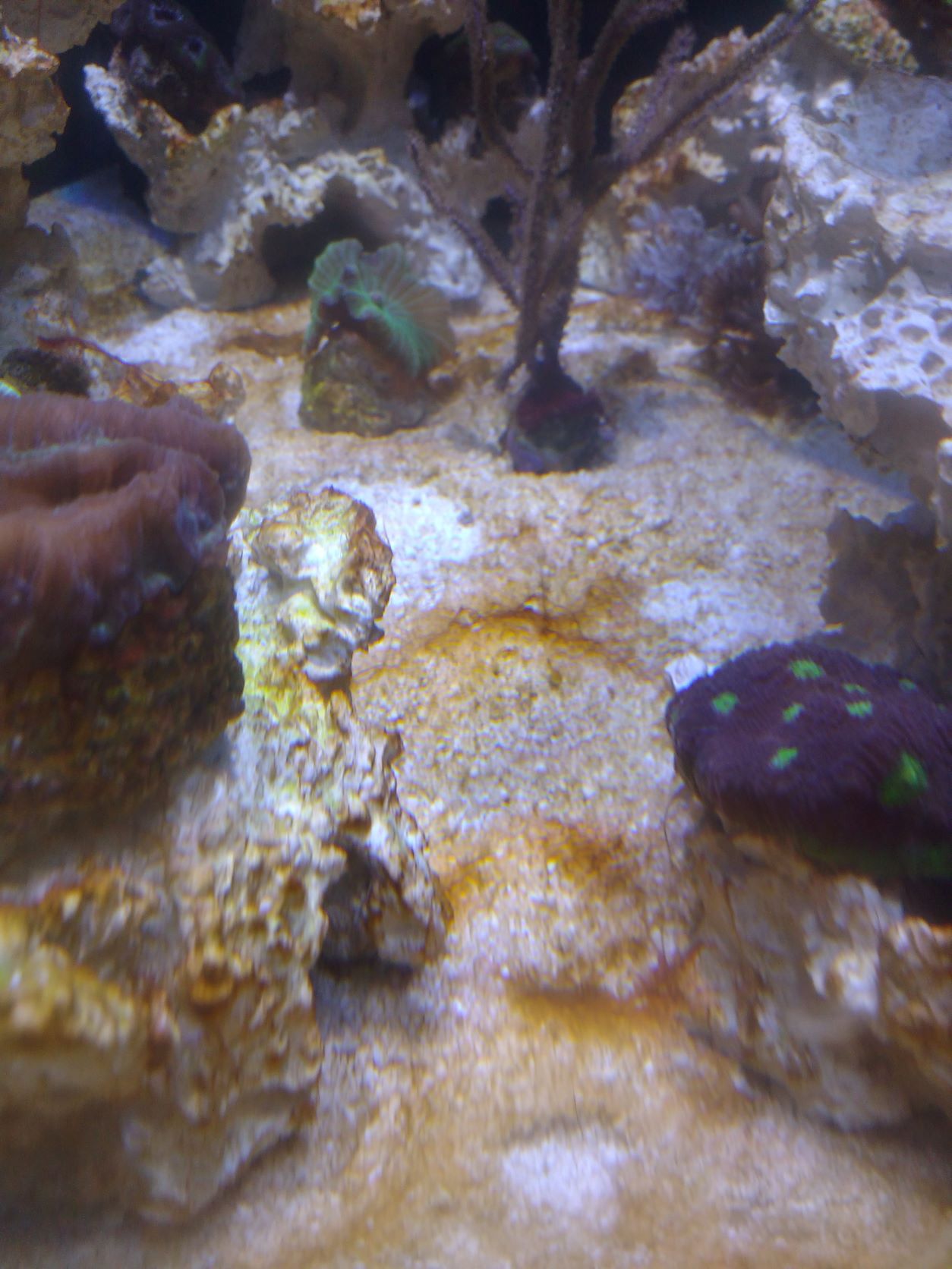

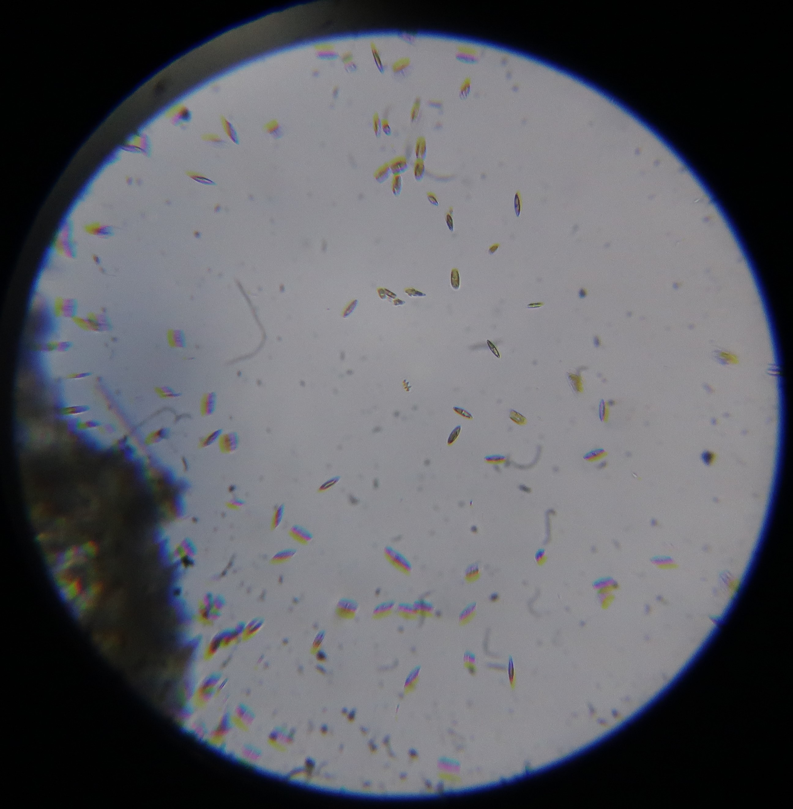

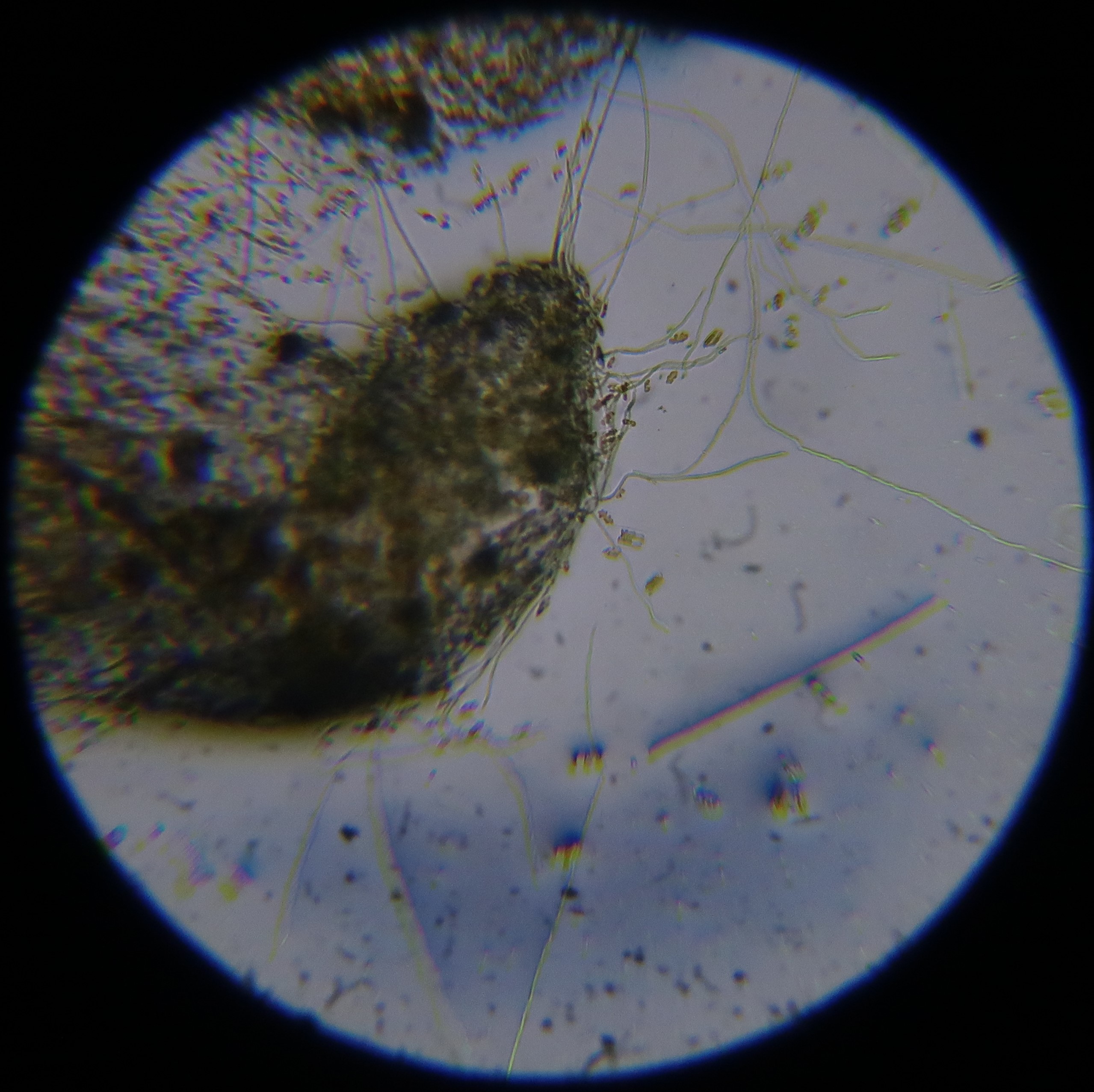

Die Steine und der Sand sind komplett mit braunen Algen überzogen. Diese lösen sich als Flocken ab. Unten habe ich versucht Bilder durchs Mikroskop zu machen. Die kleinen Fädchen bewegen sich selbstständig als wären es Würmer und in deren Gefecht haben sich andere Algen verfangen. Da Ammonium und Nitrit jetzt niedriger sind, haben wir vor einigen Tagen die ersten Schnecken eingesetzt (4 Kaurischnecken und 2 Nassarius). Ich hoffe nur, dass sie diese Algen auch fressen können und nicht verhungern. An manchen Stellen wachsen auch rote Cyanobakterien aber das hält sich noch in Grenzen.

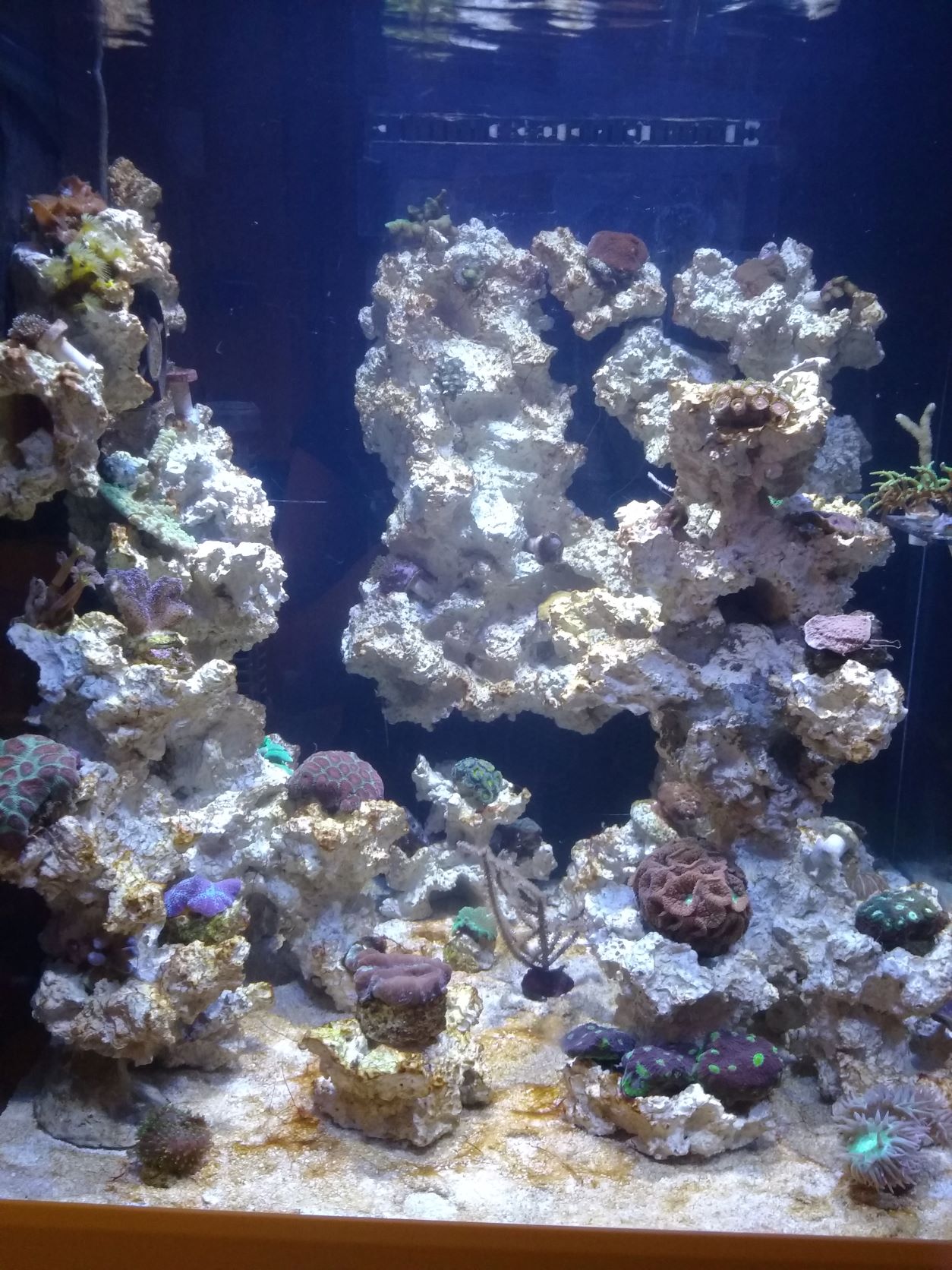

Gesamtansicht Die Algen am Boden Und unter dem Mikroskop
Re: Erste Wasseranalyse und Korallen einkleben
Für mich sieht das hauptsächlich nach kieselalgen aus. Vielleicht auch gemischt mit ein paar anderen. Aber alles normal für so ein junges Becken.
Wichtig istcja dass es den Korallen gut geht.
Kieselalgen als Erstbesiedler sind absolut ok.

Zudem wäre ein aktuelles Bild sehr schön. Wie stehen die Korallen?
