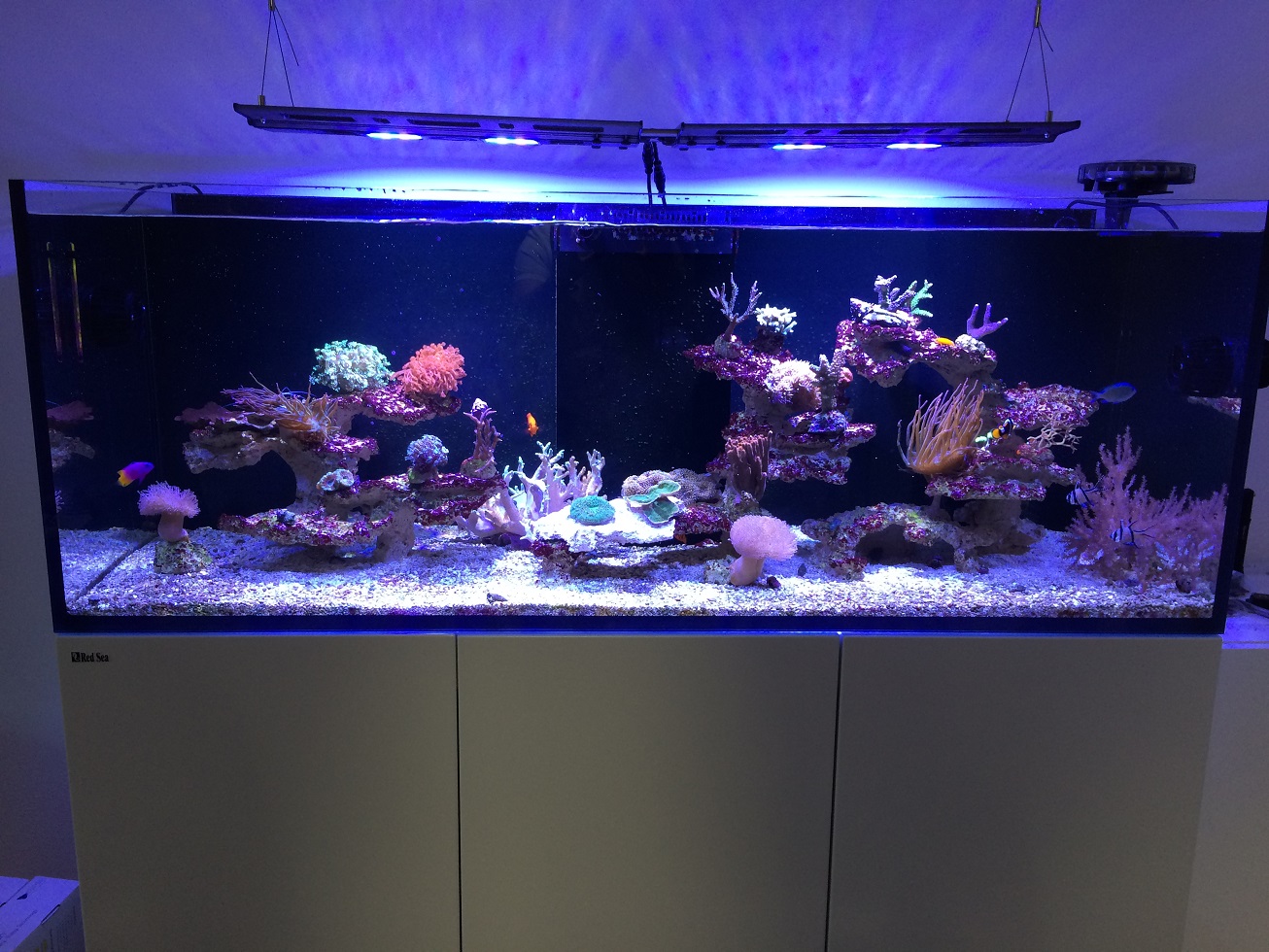

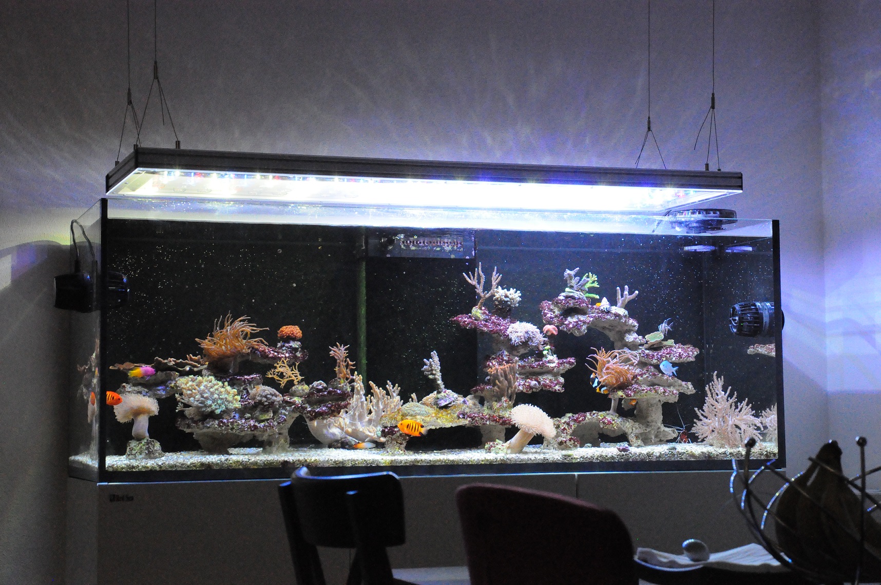

Hier noch einmal ein Vergleich meiner Beleuchtung vorher und nachher.
Die neue Lampe lief zum Zeitpunkt des Fotos bei ca. 40 % der maximalen Leistung. Aber das Ergebnis im Becken lässt sich jetzt schon sehen. Die Korallen sind in 2 Wochen schon mehr gewachsen als in Monaten zuvor.

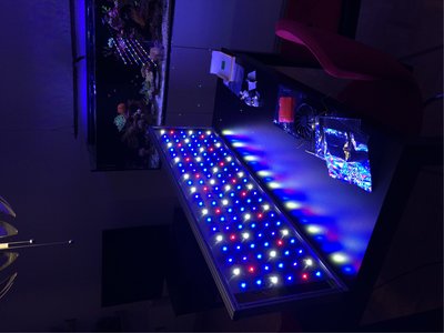

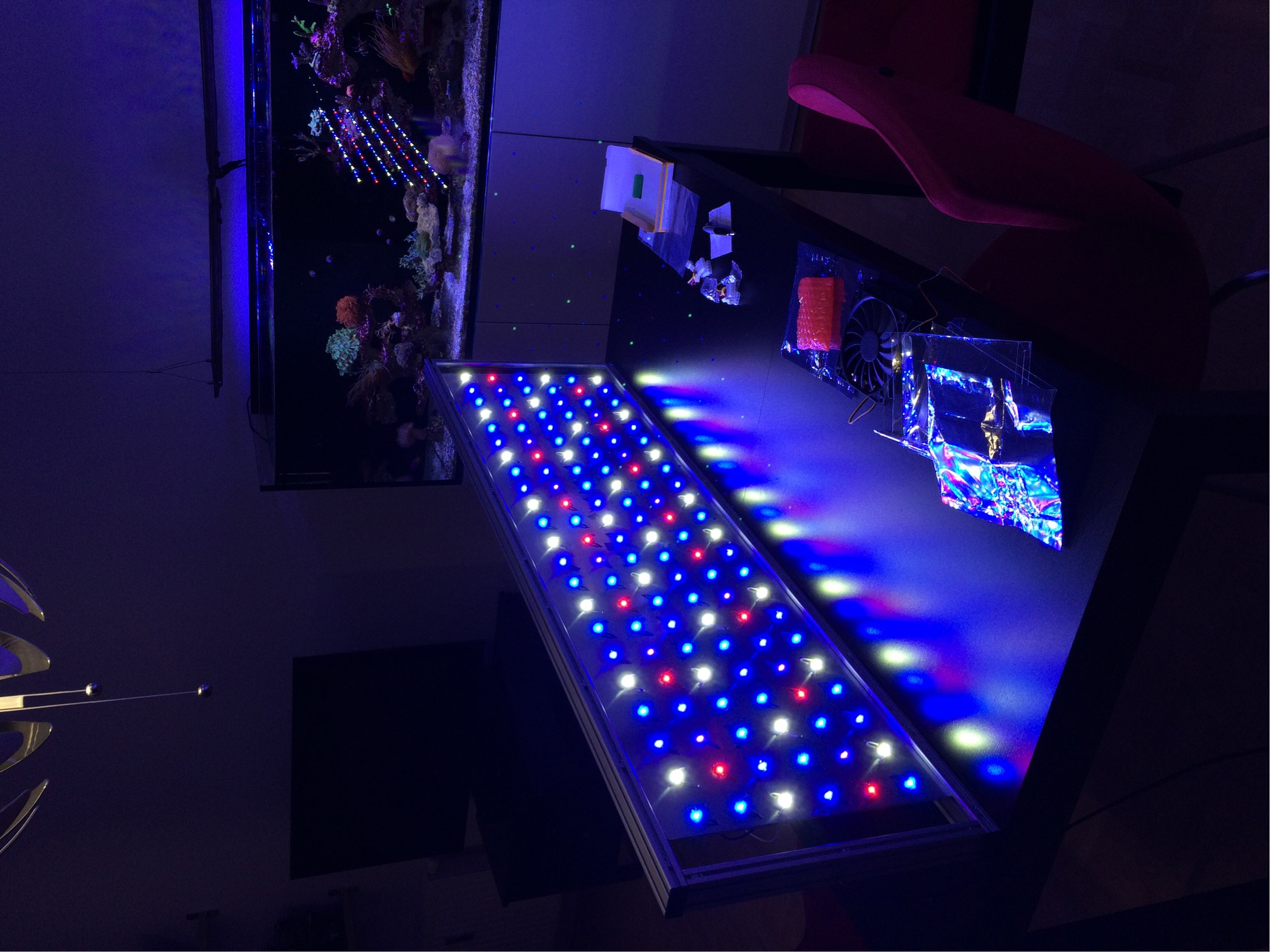

Was dein Bedenken zum Eigenbau betrifft, so ging es mir anfangs wie dir. Als es dann losging, war es eigentlich nie schwierig. Man muss nur eine Vorstellung haben und sich keInen Druck machen. Für meine Lampe habe ich ca. 80 Stunden gebraucht. Die Güte der Planung macht enorm viel aus. Der Rest ist nicht mehr so schwierig. Aber natürlich gibt es einige Hürden, von denen ich auch einige hatte. Das ist aber bei jeden Projekt das gleiche.
Was ich euch noch schuldig bin, ist die Information über die Stromversorgung. Verwendet wird ein 320 W Netzteil von Mean Well. Die maximale berechnete Leistungsaufnahme der Lampe liegt bei 260 W.
Die Kühlung erfolgt über zwei Lüfter von be quiet, die neben dem Controller ihren Platz haben. Der Controller ist mittig auf der Aluplatte montiert.
Hier noch ein Bild vom ersten Lichttest.
Vielen Dank für die positiven Rückmeldungen. Das freut mich riesig.
Carlo, was du über die Spot Beleuchtung sagst, ist vollkommen richtig. Sie würden vielleicht besser funktionieren, wenn man sie nicht der Länge, sondern der Breite nach aufhängt. Dann ginge es in Richtung der ATI Sirius und das ist schon einmal besser, als die Spot Beleuchtung.
