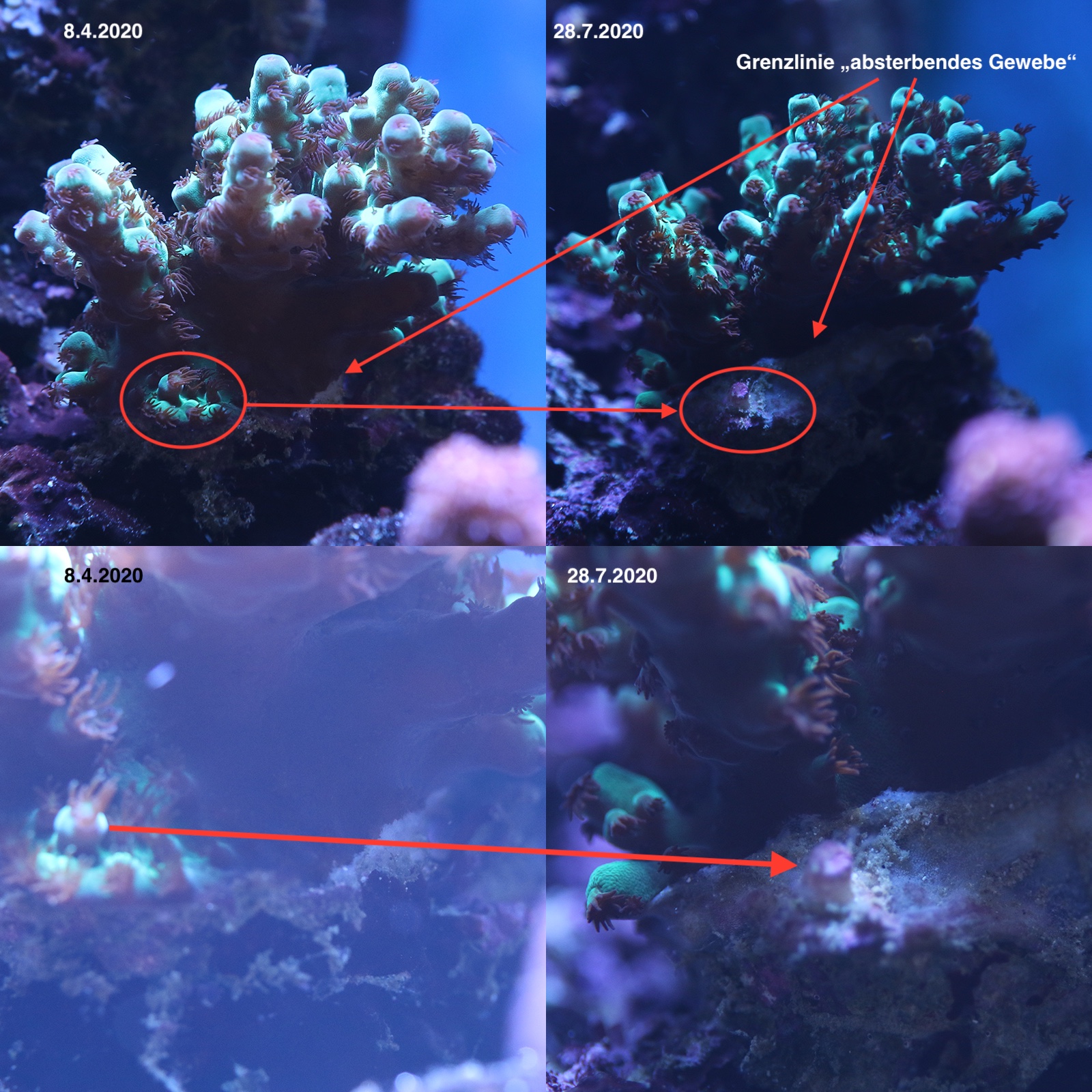

es ist frustrierend - von den 16 Acroporen im Becken gammeln inzwischen 10 von unten her weg. Es ist teilweise ein wirklich sehr langsamer Prozess, so hat z.B. meine Sarmentosa von April bis Juli vielleicht 5-6mm der Basalscheibe eingebüsst (siehe Bilder). Das verrückte ist, dass bei manchen die Basalscheiben vor sich hin gammelt, sie oben aber deutliches Wachstum zeigen (das ist bei den Bildern der Sarmentosa nicht richtig sichtbar, bei anderen Acroporen aber sehr deutlich).

Richtig gut (im Sinne von Basalscheibe unauffällig und sichtbares Wachstum) geht es nur 2 - meiner großen grünen Hyacinthus und der Strawberry shortcake. 4 würde ich als neutral betrachten (wachsen nicht sonderlich, aber die Basalscheibe degeneriert auch noch nicht).
Da ich ja immer an der unteren Grenze von PO4 langgeschrammt bin, habe ich den Fischbesatz aufgestockt und einen Trupp Fahnenbarsche (Pulcherrimus) eingesetzt - durch das häufigere Füttern ist mein PO4 inzwischen deutlich nachweisbar (in der letzten ICP 0,08mg/l, mit meinem ATI-Test schätze ich um die 0,05). Nitrat liegt bei um die 3-5mg/l. Calcium dosiere ich 4x pro Tag und bleibt deshalb stabil bei 410mg/l, Alkalität dosiere ich 8x pro Tag und damit konstant zwischen 7,1 - 7,4.
Ich habe angefangen in einem kleinen Säckchen ca. 50g Aktivkohle (Clean-Carb) einzubringen. Ob das aber etwas bringen kann???
Ich habe versucht bessere Bilder der weiss werdenden Bereiche in kurzen Abständen zu machen, um sicher zu gehen, dass irgendwelche Punkte keine red/black Bugs sind...konnte darauf aber keine wandernden Punkte sehen. Auch Strudelwürmer hoffe ich ausschließen zu können, da ich 3 "befallene" Acros rausgebrochen und gedippt habe - ohne Bewohner. Knabbernde Fische kann ich ausschließen, Wurdemanns-Garnelen machen auch nicht so einen Mist, oder?
Lasst hören - was kann ich noch machen, um meine geliebten Acroporen zu retten? Fragmentieren ist ja keine Lösung, da auch fragmentierte und wieder eingeklebte Acros wieder anfangen an der Basalscheibe zu gammeln... Seht Ihr was in der Analyse? Soll ich mit großen Wasserwechseln anfangen?
Es betrifft auch wirklich nur Acroporen - meine Milka, Seriatoporen, Hystrix, Porites, LPS wachsen wie blöd und zeigen ein sehr gutes Polypenbild.

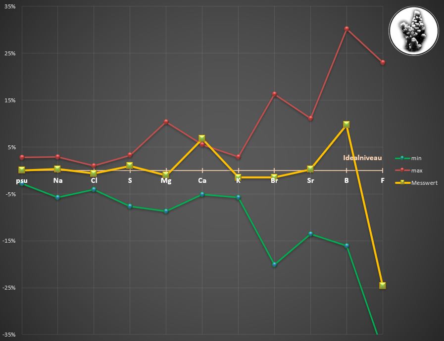

Hi Bernd, die Hauptelemente stimmen doch immer noch nicht. Kalium würde ich erhöhen. Bor ist zu hoch. Jod ist zu hoch.
Molybdän ist viel zu hoch; im kritischen Bereich. Am 28.5.2020 war er sogar über 50ug/l. am 21.4.2020 war er bei 53ug/l. Da würde ich mal ansetzten. Das ist nicht normal.

den Ratschlag von Dieter habe ich beherzigt, und regelmäßige 20%ige Wasserwechsel (alle 2 Wochen 120l) gemacht. Somit ist mein Molybdän deutlich runter gekommen - aber noch immer über 20mikrog/l.
Analyse94518_20201103.pdf
(127.18 KiB) 560-mal heruntergeladen
Magnesium, Schwefel, Kalium, Fluor, Zink und Barium habe ich korrigiert. Anfang Dezember werde ich die nächste ICP machen, um zu schauen ob ich hier was regelmäßig dosieren muss. Aktuell dosiere ich lediglich das Basis #1 und #2, sowie HED3 (und natürlich das ChemBalance für den Kalkhaushalt). Bei den Nährstoffen bin ich grad etwas ratlos, Phosphat ist mit 0,04mg/l ok (wobei ich es tatsächlich zur Sicherheit gerne etwas höher hätte), woher das viele Nitrat (13mg/l) kommt weiss ich leider nicht. Der Abschäumer steht jetzt deutlich feuchter (muss ihn alle 4-5 Tage leeren), das Technikbecken habe ich komplett gereinigt, den Sand gewechselt - beim nächsten Wasserwechsel versuche ich den Ablaufschacht zu putzen (gibts da Tipps wie man das am geschicktesten macht? Da komme ich hinten links wirklich schlecht hin).

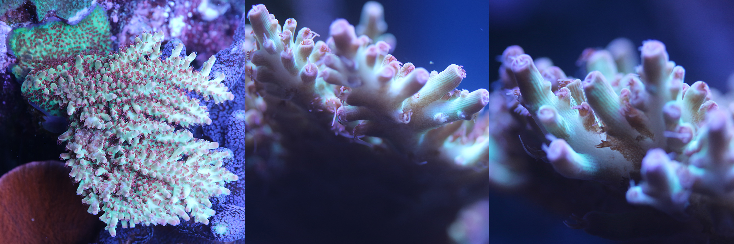

Insgesamt wachsen meine Korallen ganz gut und stehen auch ordentlich. Allerdings sind jetzt meine Shortcake und die Millepora auffällig:
von oben finde ich sieht sie wirklich topp aus, von vorne sehe ich aber sehr helle bis weisse Flecken zwischen den kleinen Ästen. Hier habe ich Angst, dass hier bald das Gewebe abgeht.
Und was sind das für verräterische Spuren an der im Schatten liegenden Basalscheibe der Millepora (im Bild ganz rechts)? Diese Millepora ist jetzt über 1 Jahr im Becken, ist bislang sehr deutlich an der Basalscheibe gewachsen. Oben keinen Millimeter...
Bei beiden habe ich mit einer großen Pipette draufgehalten und geschaut, ob AEFW abfliegen - negativ. Ich sehe auch keine sich bewegenden schwarzen Punkte. Eine A. Horrida, die Gewebe verloren hat, habe ich ziemlich aggressiv gedippt - da kam auch nichts bei raus.

Also die shortcake schaut für mich super aus, bei dermille bin ich mir nicht ganz sicher. Schwer zu erkennen.

Danke, Miri, für deinen Kommentar. Bei der Shortcake habe ich leider gerade festgestellt, dass die davor/darunter stehende Milka einen Teil der Basalscheibe vernesselt hat. Ich hoffe sie erholt sich :?

Hat denn sonst noch jemand eine Idee, was das für Spuren auf der Millepora sind? Könnten das AEFWs, new AEFW oder red/black Bugs sein? Ich kann sie leider nicht zum Testen dippen (da sie eine richtig schöne große Basalscheibe hat und ich sie deshalb nicht aus dem Riff brechen möchte).

Sali 35.2, KH ist etwas niedrig 6.8, Calcium mit 455 zu hoch (ich nehme jetzt wieder den Salifert), Barium mal wieder tief, Fluor etwas niedrig,

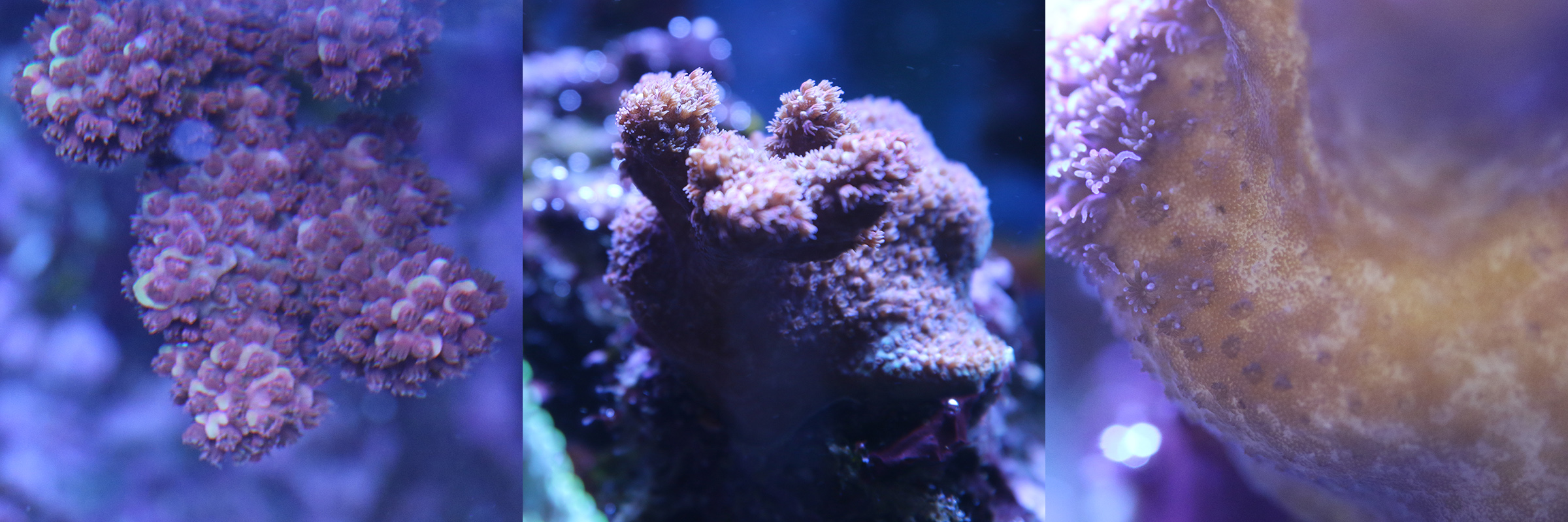

Ausserdem gammeln beide meiner großen Seriatoporen (beide vielleicht 20cm Durchmesser) von innen weg - ich hatte das oft von dicht wachsenden Seriatoporen gehört...ist das auch eine Nährstoffquelle??? Muss ich die "verjüngen"?

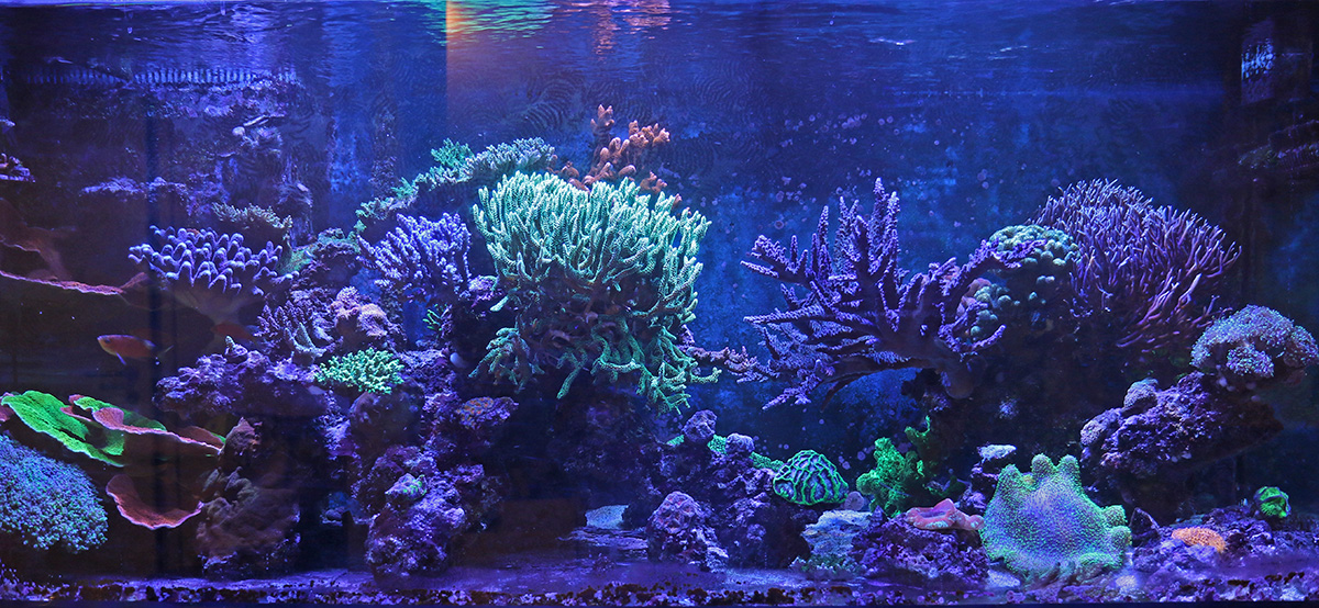

hier eine Totale des Beckens:
Habt Ihr noch Ideen? Tipps?

Die Hauptelementkonzentration sehen doch jetzt kann ordentlich aus. Bis auf zu hohes Calcium und Bor. Fluor kannst einwenig nachdosieren.

Hängen Calcium und Bor zufällig mit dem Chem-Balance zusammen? Sonst wüste ich nicht, warum Bor erhöht ist. Calcium lasse ich jetzt natürlich etwas fallen, Fluor habe ich schon nachdosiert. Wie wichtig ist denn Barium - das war immer in den letzten Analysen ziemlich niedrig?

  • Absterbende Korallen: auf dem Gesamtbild sieht man ja die große grüne Seriatopora Caliendrum in der Mitte und rechts außen die Hystrix - beide sterben von innen her ab. Ich schätze mal die inneren 8-10cm sind tot - aber aussen wachsen beide wie blöd. Ich schätze, dass diese in Summe noch immer Nährstoffe ziehen und keine abgeben - oder bin ich da auf dem Holzweg und sollte sie verjüngen?
