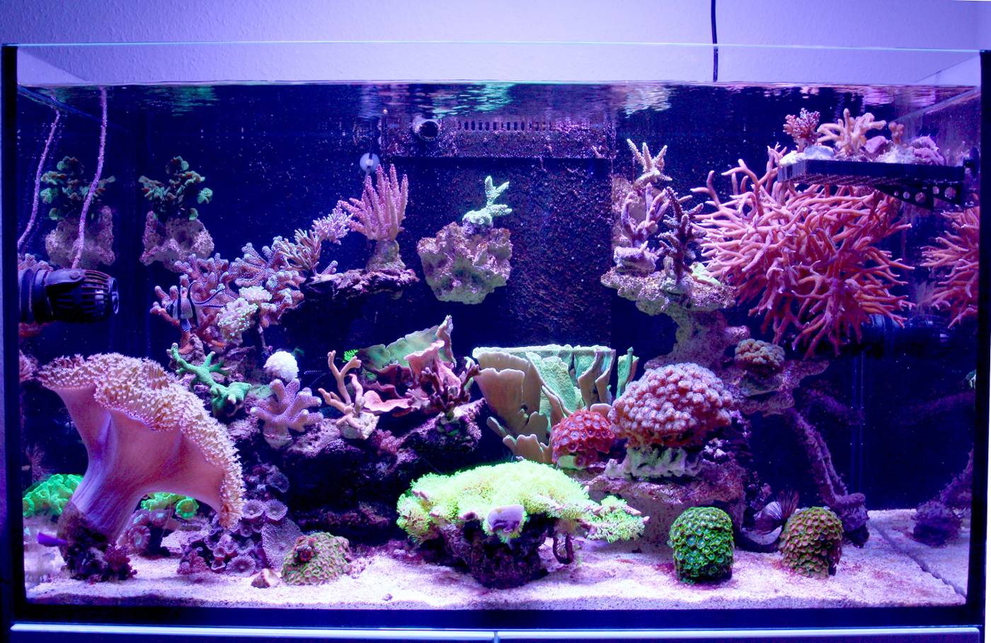

Hi alle Mitleser :)
ich habe mir nochmal etwas mehr Mühe gegeben und mit ner richtigen Kamera ein ordentliches Bild vom Becken gemacht. Die Beleuchtung entspricht so ewta dem Aussehen des Beckens in echt.
Die Orphek ist etwas blaulastiger eingestellt (Kanal 2 10% über Kanal 1)und dimmt hier schon für den Abend herunter.
stand 13.10.16
stand 13.10.16
viele Grüße
Johannes :)

Hi Johannes,
schaut nach einer guten Entwicklung aus, sehr schön :)
Thor

Moin Johannes,
dein Aquarium sieht echt super aus!
Viele Grüße,
Steffi
