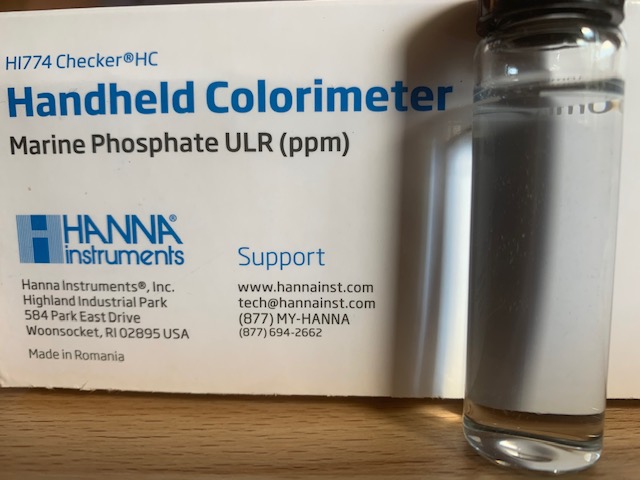

Hecke71 hat geschrieben:ich wollte nochmals auf meinen ICP Test zurückkommen. Dort gibt es neben dem JOD Mangel das Phänomen, das kein Phosphat gefunden wurde. Obwohl ich permanent mit dem Hanna HI774 Checker Phosphat im Bereich 0,06 und mehr nachgewiesen hatte.
1. Beim Labor nachfragen, ob das wirklich so ist.
2. Wie führst Du den Test mit dem Checker durch. Mit einer Küvette?
Ich habe mir nochmals einen ICP Test besorgt. Vielleicht macht es Sinn einfach nochmals einen Test durchführen zu lassen.
Zu dem Hanna Checker: Das sind ja runde Testfläschchen, keine Küvetten. Allerdings habe ich auch hier inzwischen reproduzierbare Werte.
Ich hab mich viele Jahre in Laboren und chemischen Anlagen rumgetrieben und habe auch zu Hause noch ein kleines Labor. Trotzdem hatte ich mit dem Checker so meine Probleme bei der Reproduktion der Ergebnisse. Geholfen hat das Filtern über Rundfilter. Erst dann sind die Schwebstoffe raus, die mehr oder weniger Zufallsergebnisse erzeugen. Ohne Filter kamen solche Ergebnisse zusammen: Test 1: 0,11, Test 2: 0,01.
Mit dem Filtern des Wassers über einen Rundfilter: Test 1: 0,06, Test 2: 0,07. Diesen Ergebnissen kann ich nun doch eher Vertrauen. Das war übrigens das gleiche Wasser wie beim (Test 0,11, 0,01).

Hecke71 hat geschrieben:Zu dem Hanna Checker: Das sind ja runde Testfläschchen, keine Küvetten. Allerdings habe ich auch hier inzwischen reproduzierbare Werte.
Ich meinte die Testdurchführung. Man darf nur ein Küvette verwenden. Die Küvette mit Meerwasser füllen. Danach einmal drücken (C1). Danach dieselbe Küvette mit dem Reagenzpulver füllen und zweiten Durchlauf mit längerem Drücken der Taste starten (C2).

Zum Hanna Checker: Klar, ich nehme genau das gleiche Röhrchen. Ich habe auch lange Zeit immer nur eine Messung gemacht. Erst als es mir seltsam vorkam, habe ich immer den Test mit dem Wasser 2x durchgeführt. Erst wenn diese Werte dann annähernd ähnlich sind, kann ich dem Ergebnis inzwischen glauben. Daher auch die Filterung über einen Rundfilter, vor der Verwendung. Ansonsten kann man (meine Erfahrung inzwischen leider) auch das Ergebnis einfach auswürfeln...

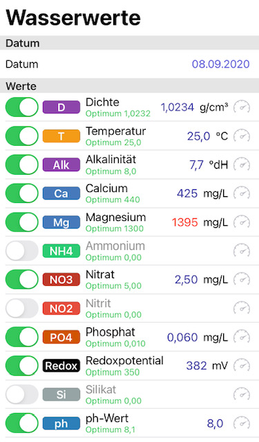

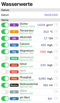

Ich habe heute nochmals die Wasserwerte ermittelt, auch weil ich ja seit der Umstellung auf SangoKai noch nicht den Kalkhaushalt ( Balance Produkte) dossiere, da die Werte noch etwas höher waren. Nun kann ich wohl beginnen mit dem Balance, bzw. mit der 7 tägigen Ermittlung des Verbrauchs. Seltsamerweise hat sich zumindest MG trotz 0 Dossierung noch nicht reduziert.

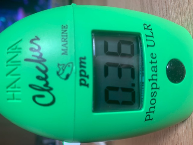

Die Phosphatwerte im Wasser sind mit 0,06 trotz dem Aufschalten eines Medienreaktors vor 3 Tagen (05.09.20) mit Diakat B und einer Dossierung von 150 ml / 100l noch nicht gefallen. Da mich das dann doch gewundert hat, habe ich den Sand untersucht. Gestern habe ich nämlich die Cynaos abgesaugt und dabei gut den Sand durchsaugt/aufgewühlt. Somit war es vielleicht logisch, dass Phosphat in das Wasser abgegeben wurde.
Ich habe heute zum Test ein Becherglas Sand/Wasser gefiltert und dann mit Hanna untersucht. Der Wert 0,36 mg/l zeigt eindeutig für mich, dass ich wohl Phosphatdepots im Sand habe.
Nun ist die Frage, was man tun kann: Werden die Maidenschäfergrundeln und der Sanddollar helfen ?
Eine Strömungspumpe am Sand würde wohl auch nur den Sand wegblasen. Würde eine Wave-Box helfen ?
Derzeit filtere ich über Diakat B mit nachgelagerter Aktivkohle.

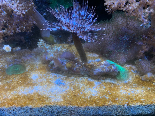

Hallo zusammen, derzeit habe ich wieder ein ungebremste Vermehrung der Cyano Bakterien im Becken. Unter dem rotreduzierten Licht sehen die Belege im Sand eher gelblich aus. Mir ist schon klar, dass Mittelchen wie aqua medic antired nur eine Symptombehandlung darstellen und nicht die Ursache - zu hohe Phosphatwerte im Sand - beseitigen. Aber die Frage ist, bei einem Verzicht auf solche Mittelchen, welche Möglichkeiten noch bleiben. Ich werde heute wieder den Sand absaugen. Der Phosphatabsorber Diakat B läuft auch mit, im Wasser sind die Werte mit 0,06 noch am Rande von Gut und Böse, aber im Sand sieht es schlecht aus. Ich überlege daher einen Sandtausch, wenn ich es sonst nicht gelöst bekomme.

SangoKai Basic dosiere ich nun seit 4 Tagen. Ich bemerke, dass ich auf den Glasscheiben wieder einen Beleg bekomme. Die Beckenbiologie "lebt" also wieder. Eine ganz Zeit lang, gab es keinerlei Beläge mehr.
Ich hoffe auf ein paar Tipps, oder Erfahrungswerte und sage Danke.
