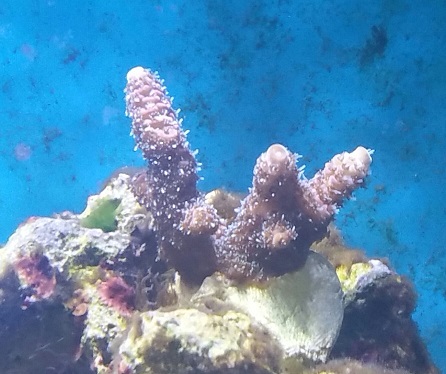

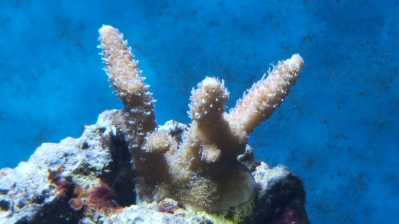

Zwischen den Bildern liegen knapp 2 Monate.
Evtl. hat noch jemand solche Vergleiche. Würde die gerne mal sehen
