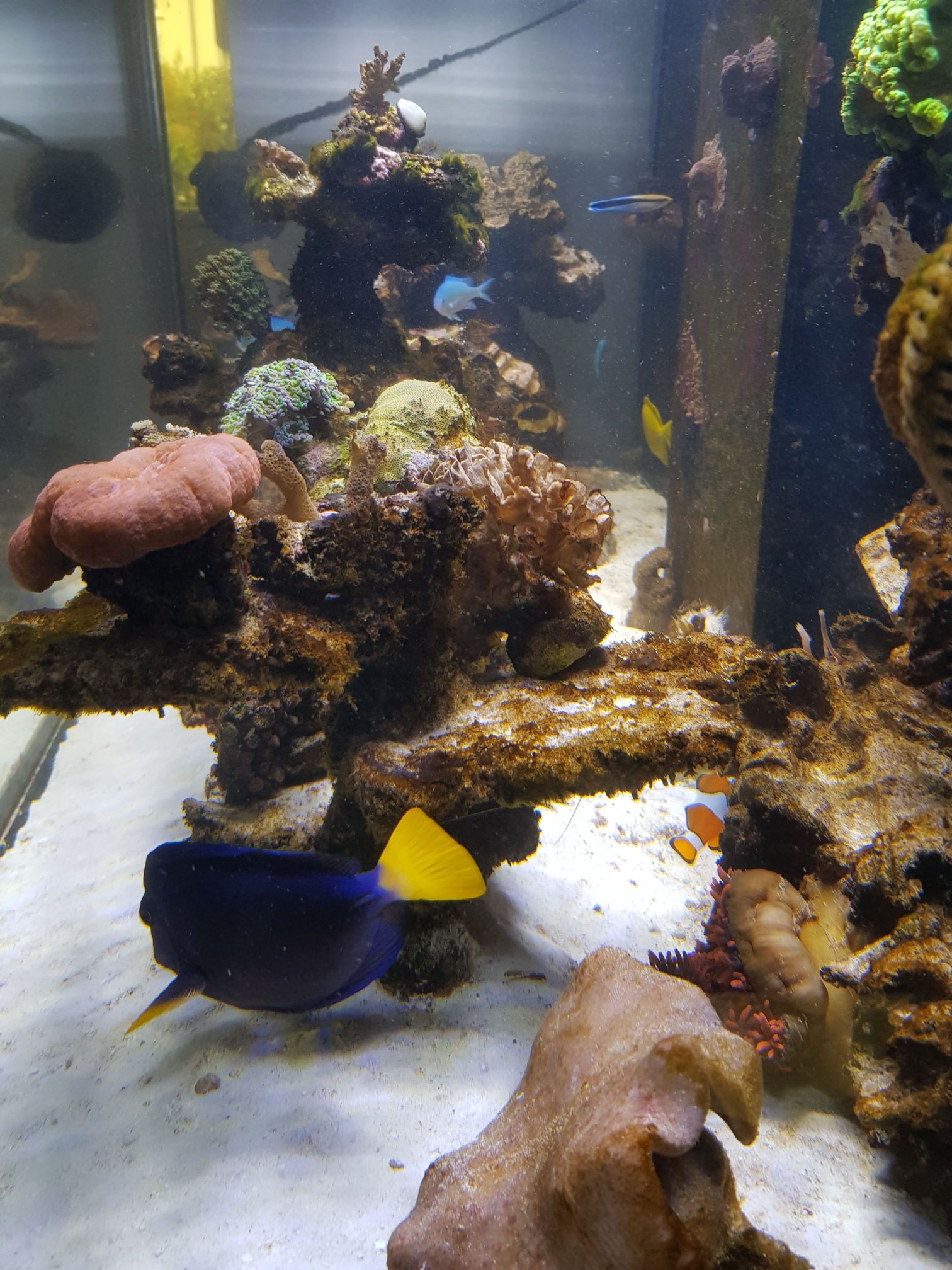

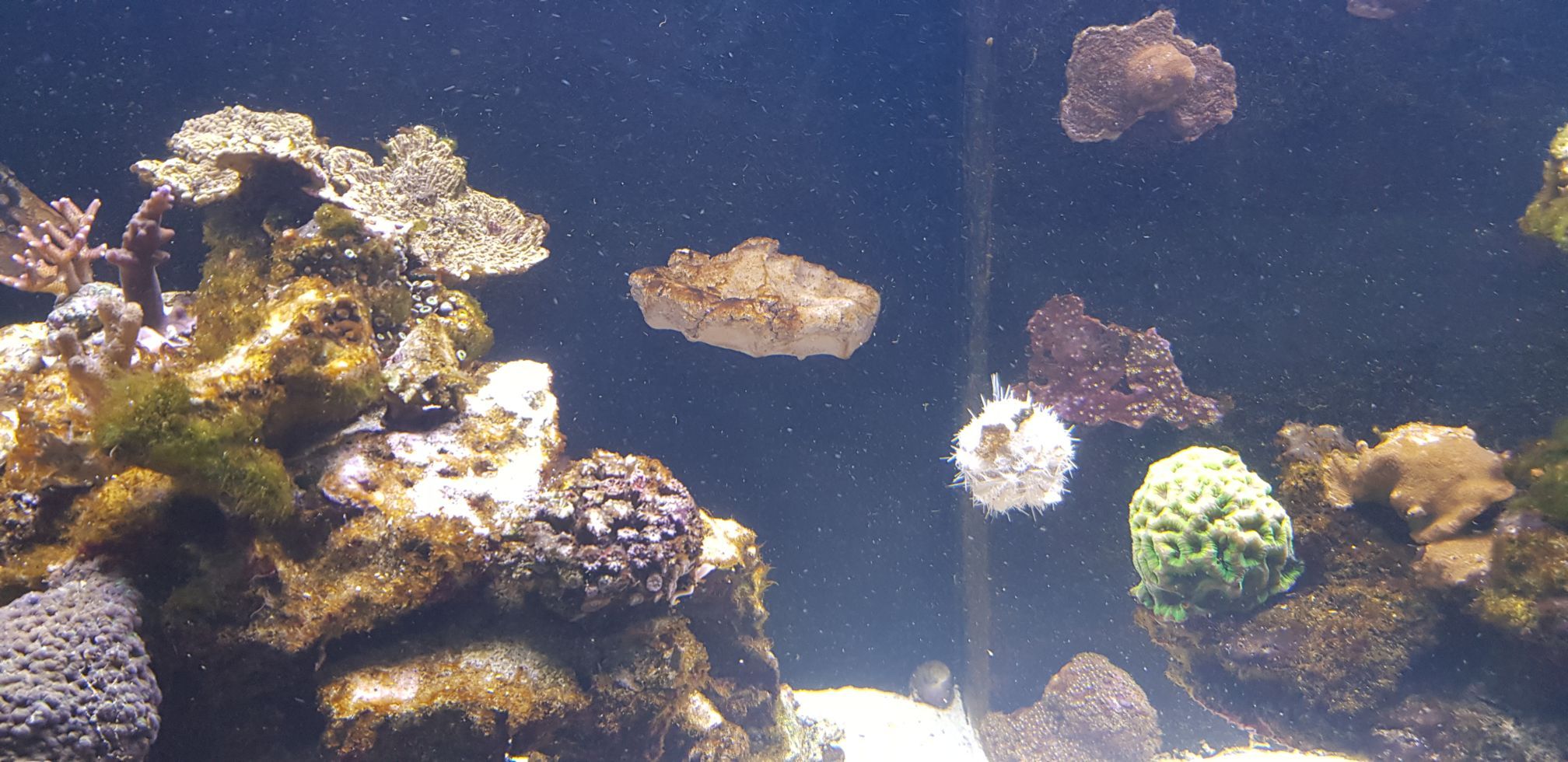

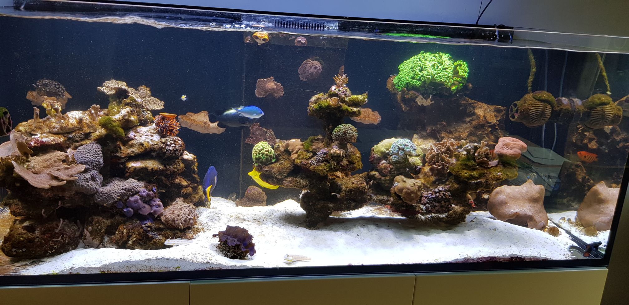

Bor habe ich auch nochdosiert...
Bin gerade ziemlich frustriert. Nachdem das zwischendurch recht gut aussah, einige Montiporas wieder Wachstumsränder zeigten, stehen fast alle Tiere zZ eher schlecht da, beginnen wieder zu degenerieren.
Ausserdem ist das Wasser etwas trüb und ich habe keine Idee, warum.
Zwar baggern die Grundeln wie gehabt, aber davon war das Becken höchstens mal kurz bewölkt, jetzt aber das hier sinkt nicht ab, es schwebt ständig was rum, ich glaube Sand ist es nicht.
Ich habe mal aktuelle Bilder angehängt, das sieht echt nicht schön aus, überall auch Beläge, Cyanos und Algen.
Eben nochmal KH gemessen, der Wert schwankt tgl unberechenbar, aktuell 7,7.
Ca 440.
Alle anderen Werte vom Montag, siehe einen Beitrag höher.
Gruß und Danke,
Andreas
Ca 440.

Re: Andreas´Reefer 525
Schwierig zu erkennen. Meinst du das trübe Wasser oder die weißen Punkte? Das trübe Wasser würde ich auf eine Bakterienblüte tippen. Hast du ne UV?
Beides irgendwie. Die Schwebeteilchen sind eher weiss. Können das Bakterien sein?
Bakterienblüte würde ja auch zu den vielen Belägen auf der Riffdeko passen.
Ja, ich habe eine UV Anlage. Soll ich installieren?
Warum auf einmal so eine Blüte?
Ich glaube meine 3 Kupferanemonen rechte Seite (Über 10 Jahre in meinem Becken, etliche Ableger davon verschenkt) verabschieden sich gerade ...
