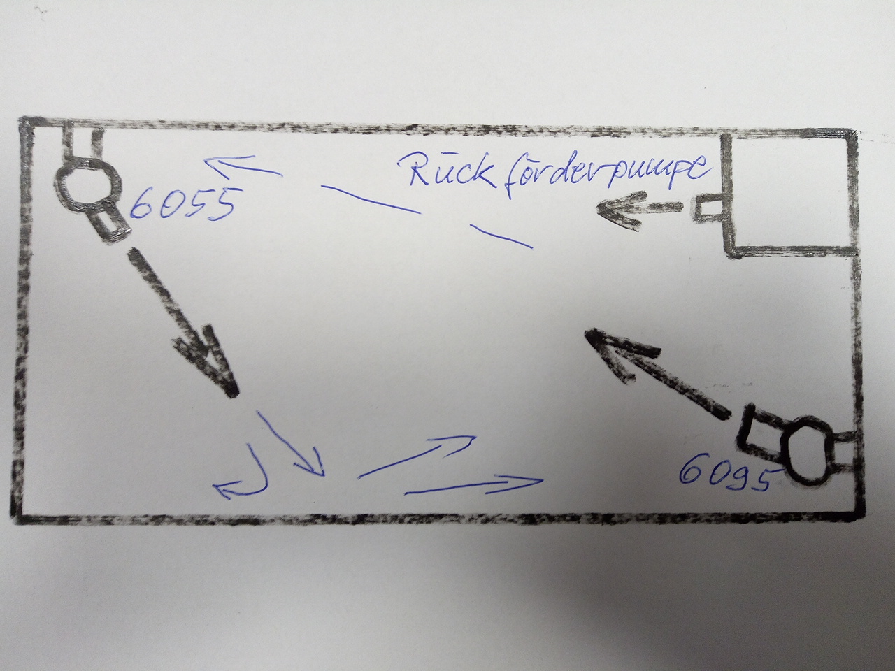

Ich habe mal eine Skizze von meinem bisherigen Strömungsbild in der Draufsicht gezeichnet. Hoffe, das das beim beurteilen hilfreich ist. Ich habe heute auf deinen Rat hin zunächst einmal die linke Pumpe auf 6095 umgebaut und in die Mitte der linken Seitenscheibe platziert und direkt ins Riff gerichtet . Die Leistung beider Pumpen habe ich auf 50 bis 90 Prozent erhöht. Das hat alles ganz schön durcheinander gewirbelt.
Bin gespannt, wie das ganze morgen aussieht.
Im Anhang noch die Strömungsskizze.

Hi, danke für die Skizze, das hat man so aber auch gut auf dem Foto gesehen. Wäre jetzt eher interessant zu sehen, wie Du es jetzt platziert hast, hier reicht aber auch ein Foto. klar, wenn Du zu wenig beströmst und dann die Leistung bzw. die Ausrichtung der Pumpen veränderst, reagieren Korallen erst mal komisch, weil sie das nicht kennen. Es werden ausserdem auch Depots aufgewirbelt, d.h. es kann sein, dass Du erst einmal auch einen Anstieg in den Nährstoffwerten sehen kannst, aber das ist okay, so ist es dann im Wasser und kann abgeschäumt oder von Filtermedien entfernt werden.
