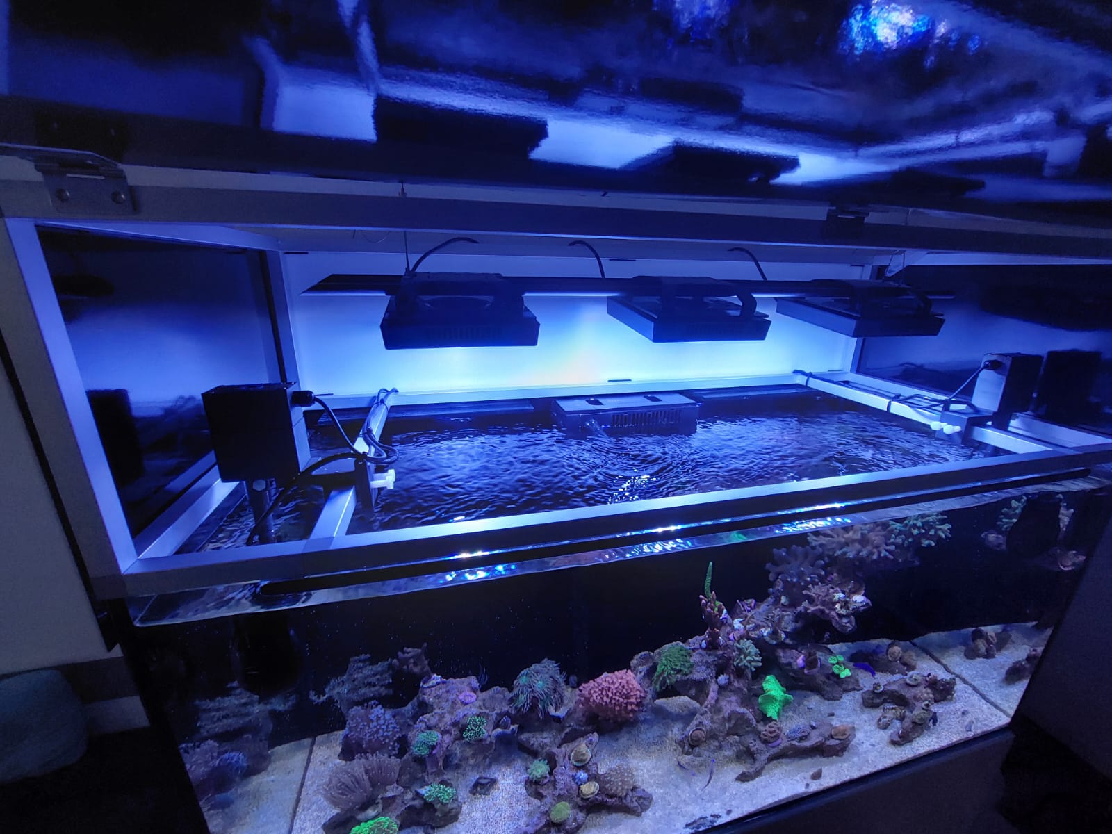

Hallo Jörg, Hallo allerseits.
Hier wieder mal ein Update, diesmal etwas ausführlicher.
Also an Weihnachten kam die 3te XR15 und ein KH Keeper. Schöne Spielerei und Statistik mit dem Gerät.
Mein KH verbraucht liegt momentan bei 0.4 - 0-5 dKH pro Tag und ich schwanke in einem Bereich zwischen 7,3 und 7,5, optimal würde ich sagen.
Über die restlichen Wasserwerte schreibe ich mal nichts, da eh erst vor kurzem eine ICP hier war.
Wichtigeres Thema ist Licht.
Habe nun 3 Ecotech Marin Radion XR15 G6 über meinem 120cm Becken 20cm über dem Wasser bei einer Tiefe von 48cm hängen.
Als Setting habe ich die Empfehlung von Jörg verwendet:
UV 25
Violett 35
Deep Blue 80
Blue 100
Cool White 100
Warm White 50
Grün 15
Rot 10
Hatte zuvor weniger UV und Violett drinnen aber da auch ausgemessen welche PAR Werten ich hatte um trotz der Änderung des Spektrums nicht die Intensität zu erhöhen.

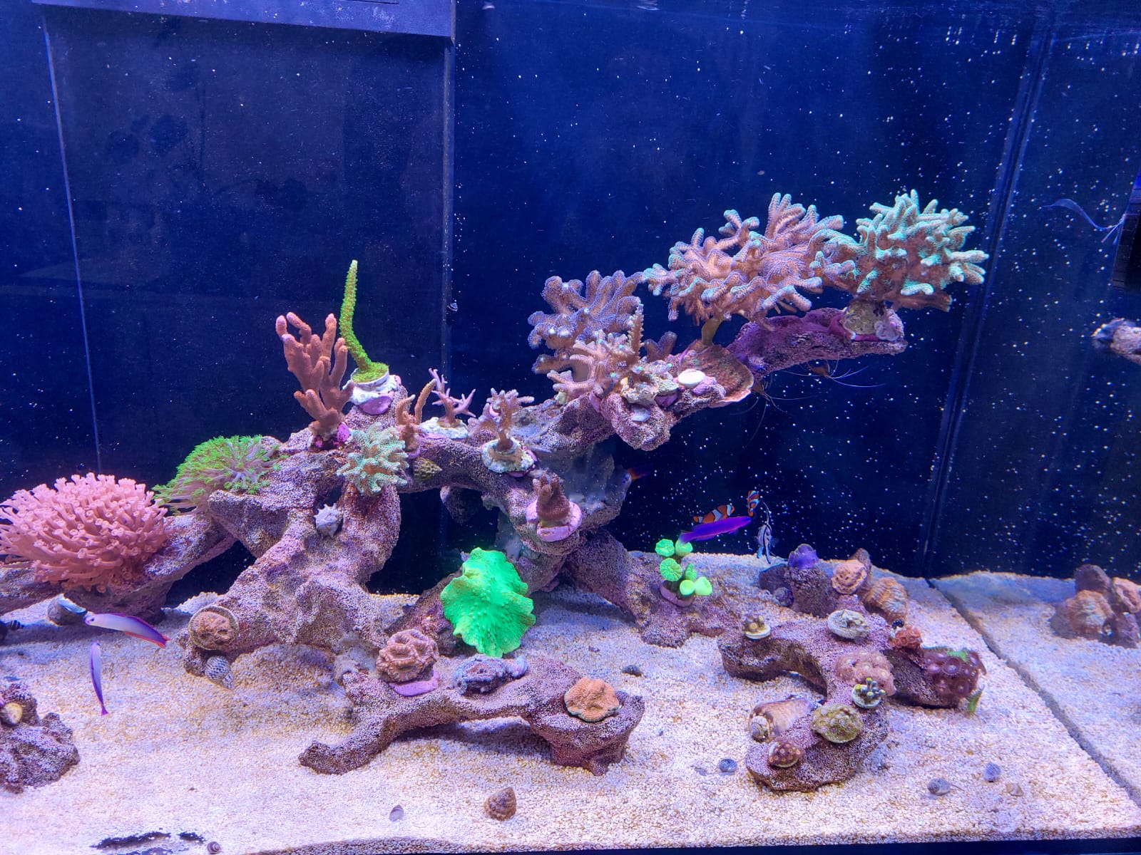

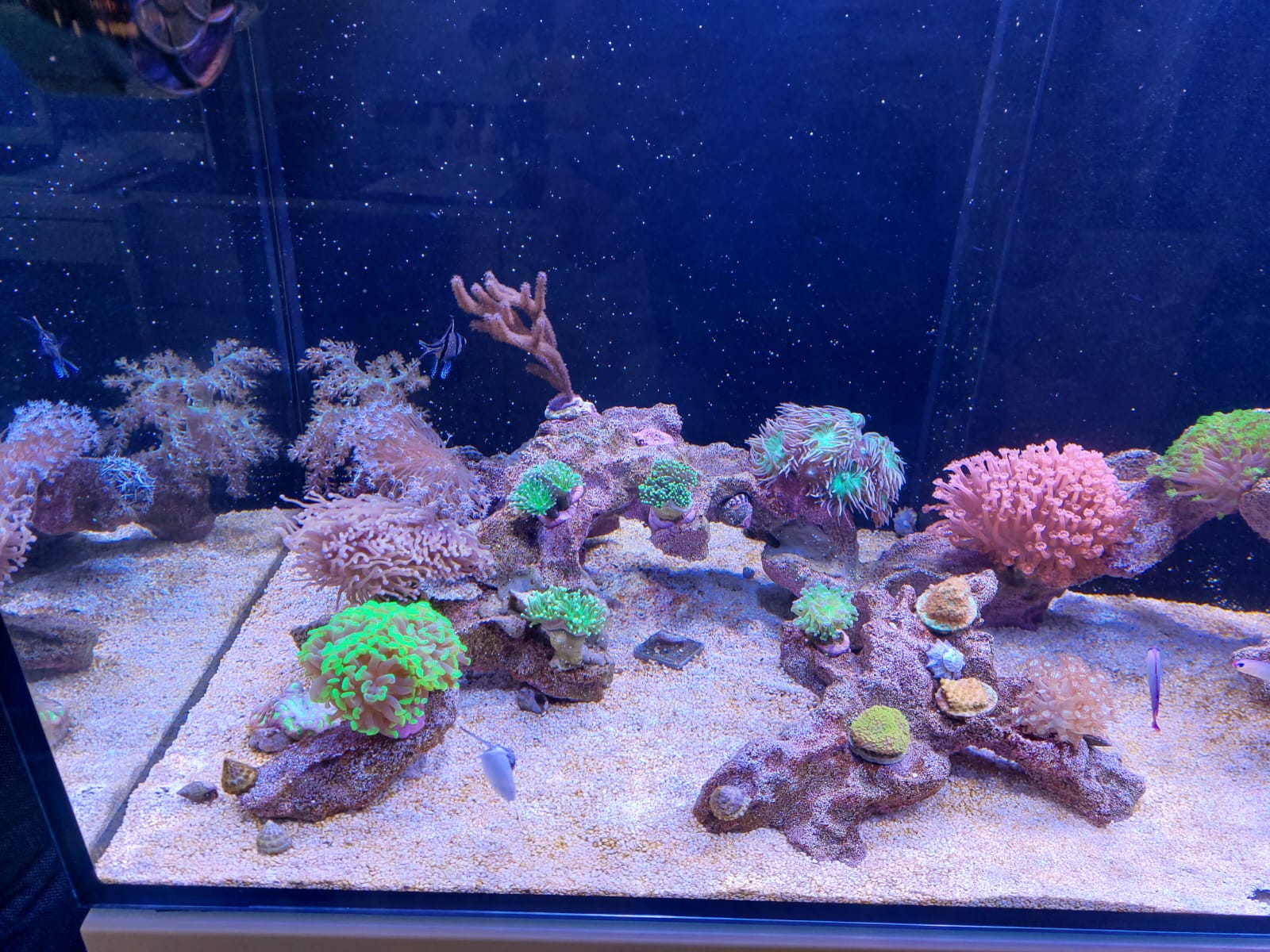

Mein Fischbesatz hat sich auch ergänzt bzw. bin ich nun am Endbesatz angekommen.
Folgendes schwimmt nun in meinem Becken:
2x Kauderni
2x ocellaris
2x grama loretto
2x friedmani
2x Nemateleotris decora
2x synchiropus splendidus (aus der Nachzucht und Frostfutterfest)
1x Elacatinus figaro
1x Ecsenius stigmatura
1x yasha inkl. krebs
Alles relativ klein bleibend und friedlich, das sollte passen.

Weiters habe ich mir aus Alusteck und Hartschaumplatten einen Blendschutz gebaut welcher gleichzeitig als Sprungschutz dient.

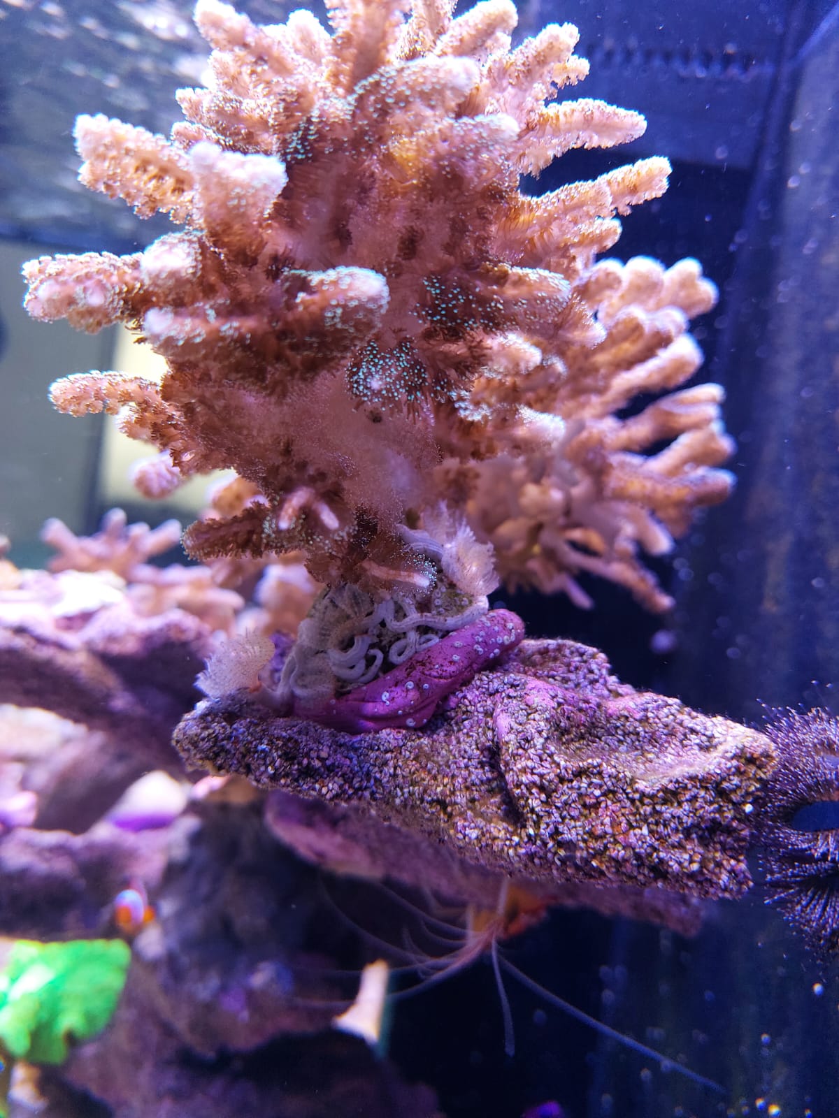

Jetzt zum Schluss hab ich dann noch eine Frage, am Ablegerstein meiner Seriatopora wachsen seit kurzem einige Röhrenwürmer, aber nur dort und bei einer Euphylia auch am Ablegerstein.
Sind die gut oder Schlecht?
So, das wars dann,

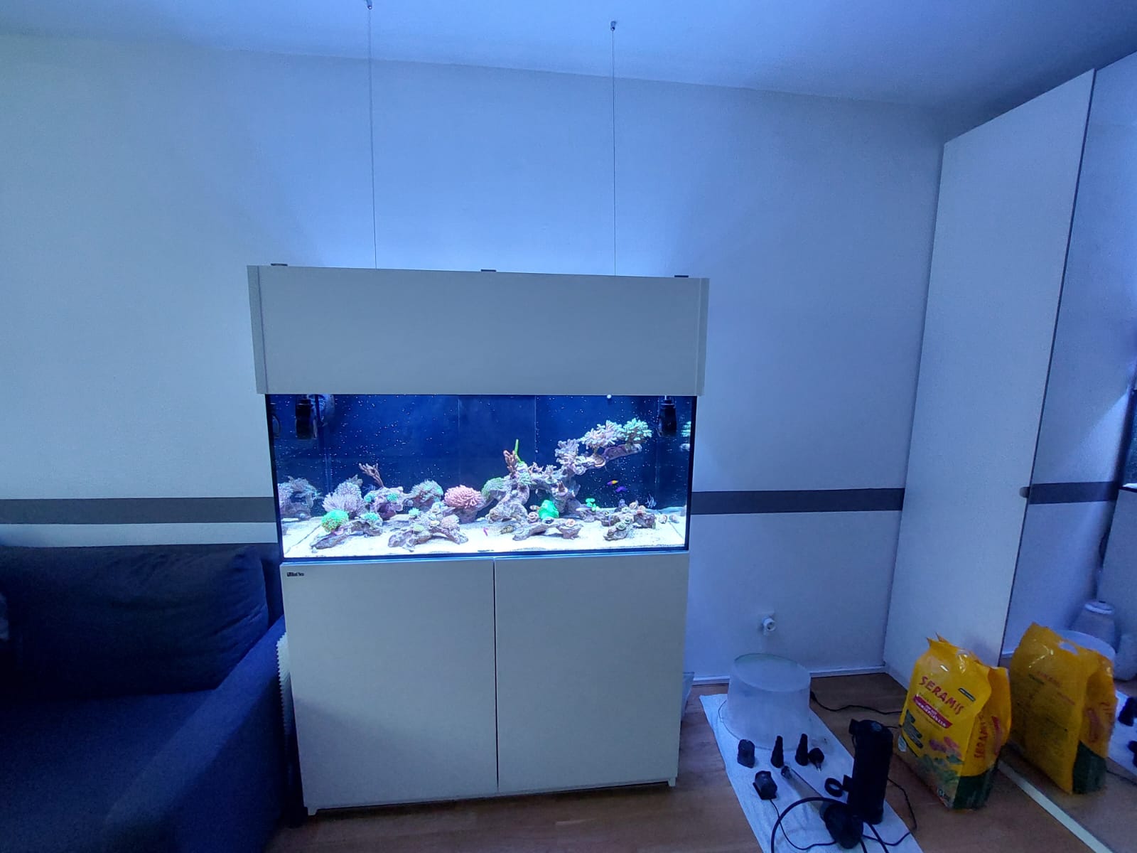

anbei noch Bilder von den Röhrenwürmern, Gesamtansicht und Blendschutz.
Jürgen

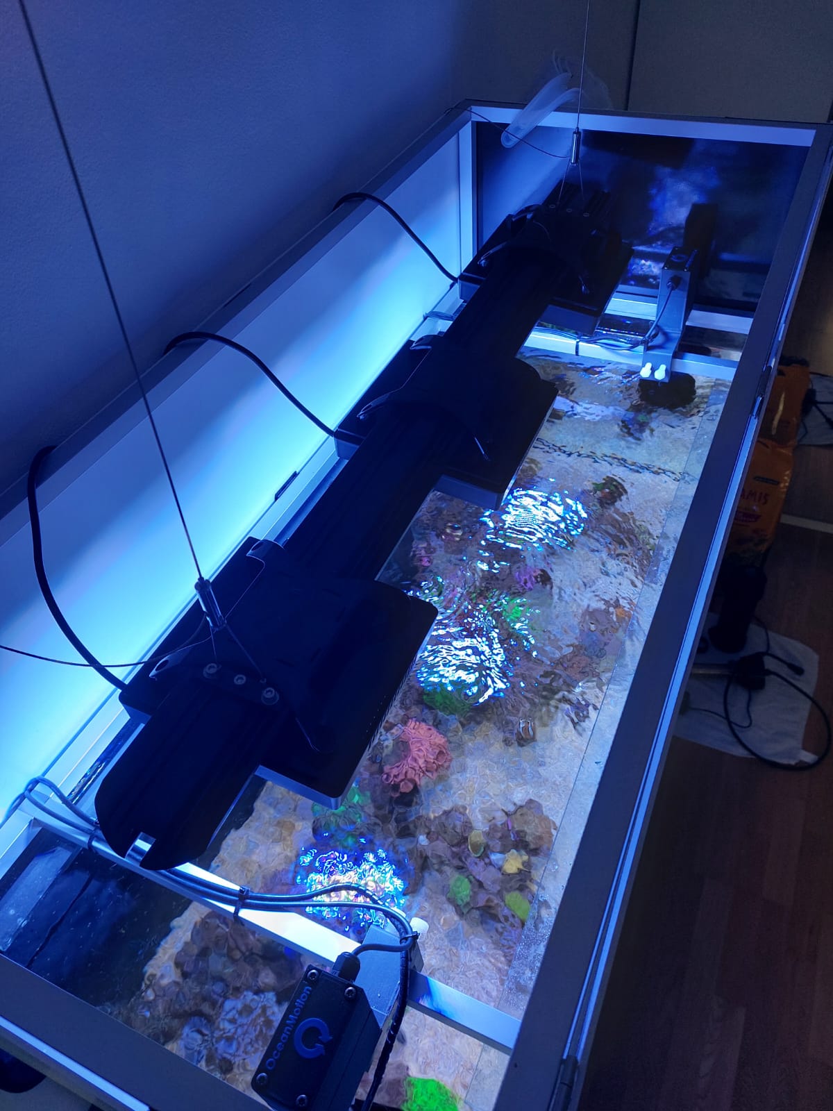

Re: Eporeef aus Wien
Und hier der Blendschutz da nur 3 Bilder anzuhängen sind.
Oh daneben die trocknende UV muss ich wegräumen, war jetzt seit Beckenstart in Betrieb

Mir sind Deine Tiere zu hell. Ich würde regelmäßiger Nährstoffe geben. Mit der Lampe kenne ich mich nicht aus. Aber scheint recht viel zu sein an Licht. Wenn Du viel Licht hast, musst Du gut versorgen. Fährst schnell Auto, brauchst mehr Sprit. Dein Bodengrund bekommt auch Farbe oder…?
Wenn du das eine Bild mit den Röhrenwürmern meinst, das ist die Seite wo kein Licht hin kommt.
Also von der rechten Seitenscheibe reinfotografiert.
Licht ist ausgemessen, die bekommen maximal 380 PAR oben an.
Der Bodengrund bekommt immer einen leichten Belag sobald der po4 etwas höher ist.
Heute zum Zeitpunkt der Bilder auf 0.03.
Aber meinst du ich sollte öfter complete und Complex dosieren?
