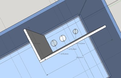

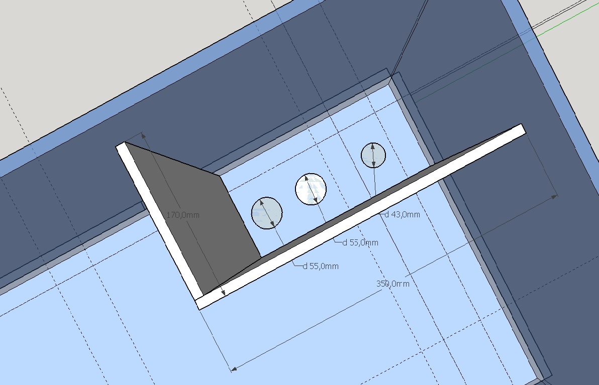

da ich ja grade am Planen für den notwendigen Neustart meines 546l Aquariums bin und im Zuge dessen auch gleich einen Überlaufschacht und Bohrungen einbauen will, stellen sich mir ein paar Fragen.
Das Aquarium ist aus 12mm Glas. Wollte den Schacht aus 10mm machen lassen, passt das?
Als Verrohrung wollte ich 2x 40mm (55mm Bohrung) und 1x 32mm (43mm Bohrung) einbauen. RFP ist eine Jebao DC12000. Technikbecken kommt in den Keller. Sollten am Ende ca. 3m Höhenunterschied sein.
Die Linien auf der Skizze stellen die Balken da, die sich im Unterschrank unter der Platte zwischen Aquarium und Schrank befinden. Bin daher mit der Plazierung des Schachtes und der Bohrungen etwas eingeschränkt.
Sollte ich den Sacht lieber noch etwas länger machen, nicht das es zu eng wird mit der Verschraubung? Links ist in etwas 1,7cm Platz.
Bei der Bohrung für die RFP sind links und rechts auch nur noch ca. 1,5cm zu den Balken frei. Reicht das?
Hoffe auf Verbesserungsvorschläge und Anregungen :) Danke

AndrewMalibu hat geschrieben:Sollte ich den Sacht lieber noch etwas länger machen, nicht das es zu eng wird mit der Verschraubung? Links ist in etwas 1,7cm Platz.

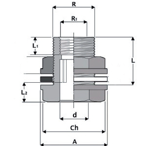

Es kommt drauf an, welche Durchführung Du verwendest. Im Querschnittbild (Bild ist von kwerk) muss die Länge A reinpassen.

Der Querschnitt ist hier nur beispielhaft. Du benötigst die Maße der Durchführungen, welche Du verwendest. Die Durchführungen sind von Hersteller zu Hersteller unterschiedlich.

ich möchte Dieter mal korrigieren aber Länge A ist nicht das Maß der Bohrung. Das ist der Durchmesser des Sechskant-Gewindes. In dem Fall, laut der Skizze wäre Maß R das ausschlagebende für die Bohrung. Ich lade heute abend mal eine Tabelle hoch, welche die Bohrdurchmesser für die einzelnen Gewindedurchmesser aufzeigt.

Nick hat geschrieben:Hi,
da muss ich Dir widersprechen.
AndrewMalibu hat geschrieben: Die Linien auf der Skizze stellen die Balken da, die sich im Unterschrank unter der Platte zwischen Aquarium und Schrank befinden. Bin daher mit der Plazierung des Schachtes und der Bohrungen etwas eingeschränkt.
Es geht hier nicht um den Durchmesser der Bohrungen, sondern wieviel Platz für die Verschraubung aufgrund der Balken im Unterschrank benötigt wird. Deswegen ist die Länge A ausschlaggebend!!!

Hallo Dieter,
dann habe ich das missverstanden. Ich ging davon aus, dass es dabei einzig erstmal um die Bohrdurchmesser geht und du nur die Längen vertauscht hattest, was ja nicht das Problem gewesen wäre ;).
