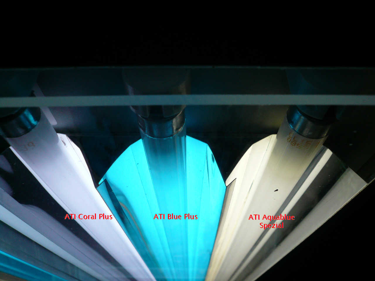

Fellnase hat geschrieben: Am häufigsten kommen die Röhren von ATI zum Einsatz. Jörg hat dazu auch einiges hier im Forum geschrieben. Es werden die ATIs B+/C+/Aquablue Special und evtl auch noch eine Purple + verbaut.
Ich habe anbei noch ein Bild in meinem Archiv gefunden, welches sehr schon die Lichtfarben der oben genannten ATI T5 Röhren zeigt:
