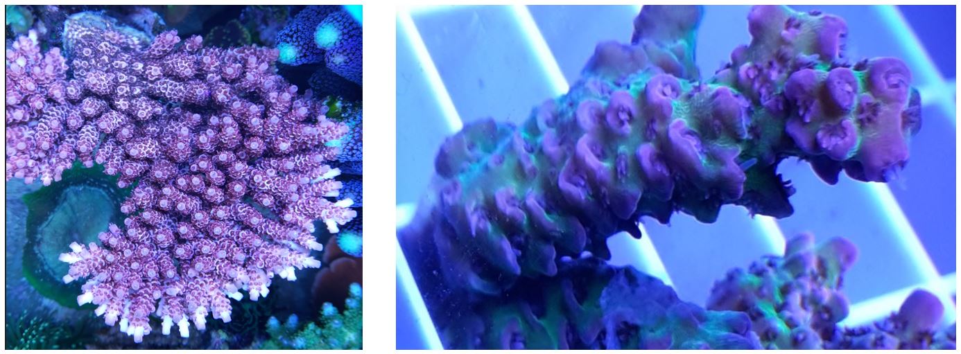

in meinem Ableger Becken fahre ich sehr blaulastiges Licht. Ich habe da eine MarsAqua Lampe drüber. Die Bestückung dieser Lampe sieht wie folgt aus:
>> Channel White (28pcs): 8 cool white 10000k, 6 neutral white 7500k, 6 warm white 3000k, 2 red 630nm, 2 green 520nm, 4 blue 460nm
>> Channel Blue (27pcs): 20 royal blue 440nm, 7 blue 460nm
Sehr schön sieht man die Veränderung der Chromoproteine am Beispiel der Acropora hyazinthus. siehe rechtes Bild.

Licht, ein spannendes Thema. Versorgst Du das Ablegerbecken separat oder hängt es am Hauptbecken?
Auf jeden Fall eine schöne Entwicklung.
Re: US style
Hallo Patrick,
mein Ablegerbecken ist im Technikbecken vom Hauptbecken integriert. Es wird nicht separat versorgt. Kanal Blau läuft 12h, Kanal Weiss 8 Stunden.
