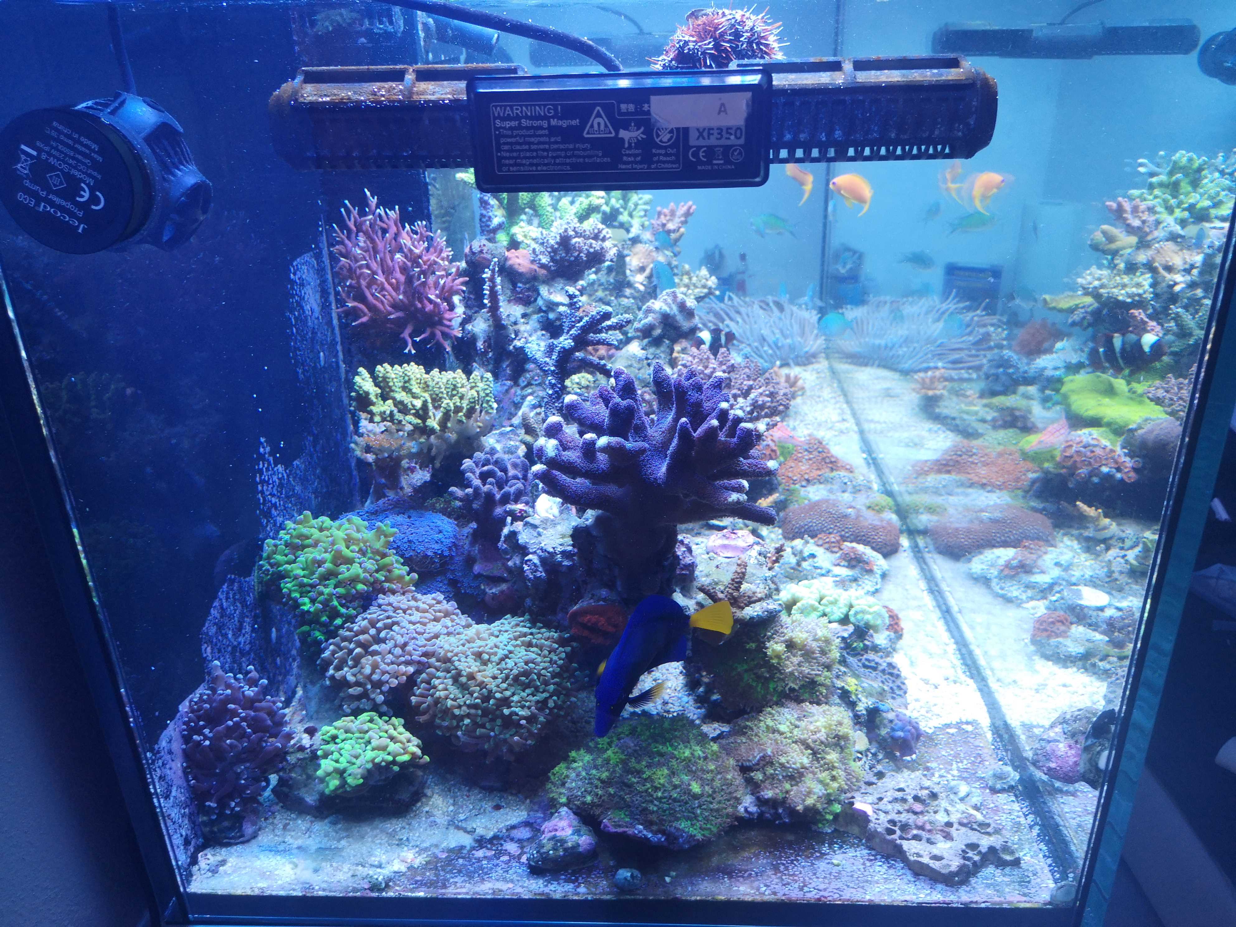

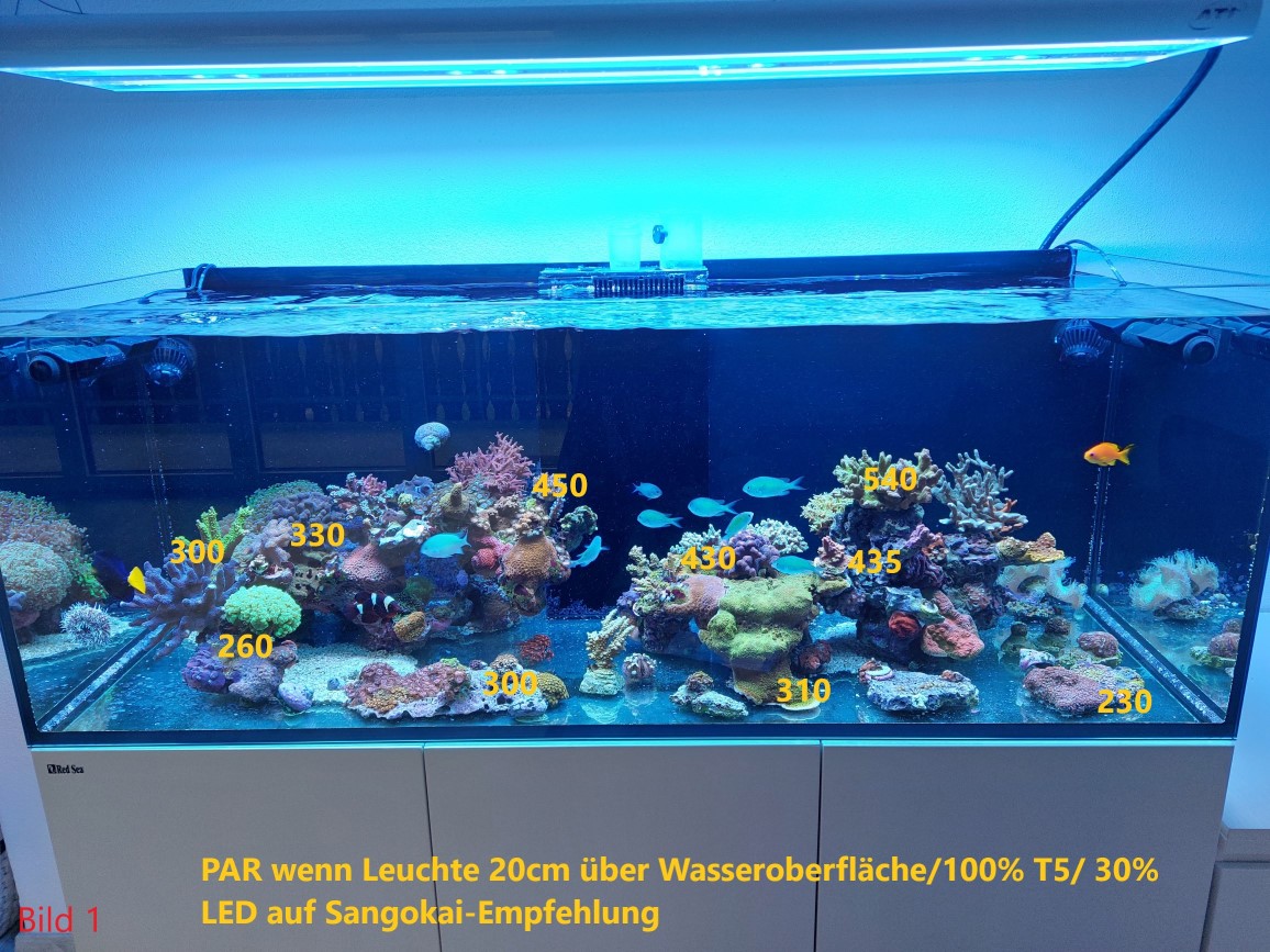

ich wollte hier mal mein Becken vorstellen mit ein paar Bildern.
Es ist ein Red Sea Reefer 525 XL. Standzeit ist seit März 2019. Hauptsächlich sind SPS drin und es soll mal irgendwann ein richtig schönes SPS-Aquarium werden......,davon bin ich aber noch weit entfernt. :D

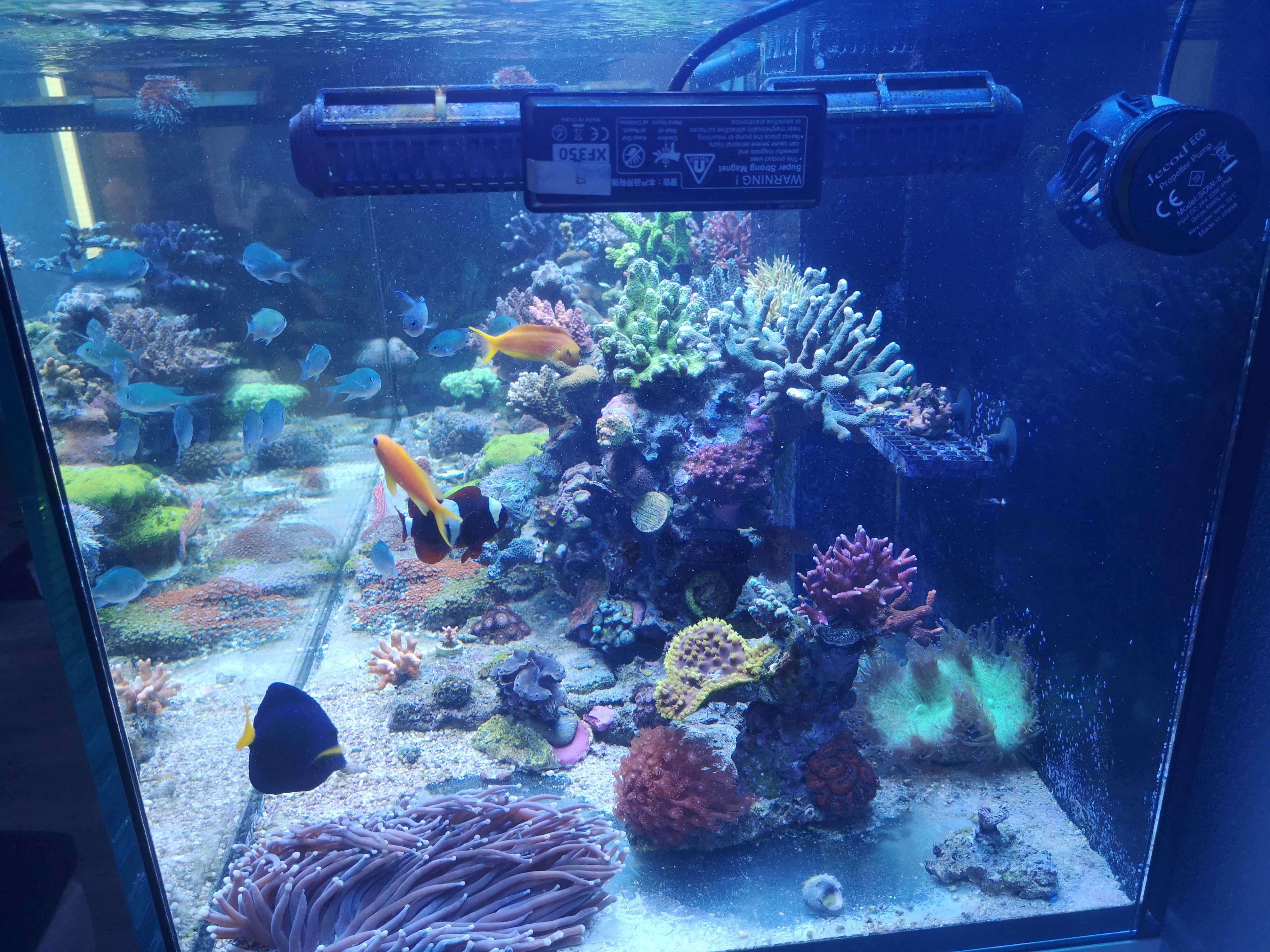

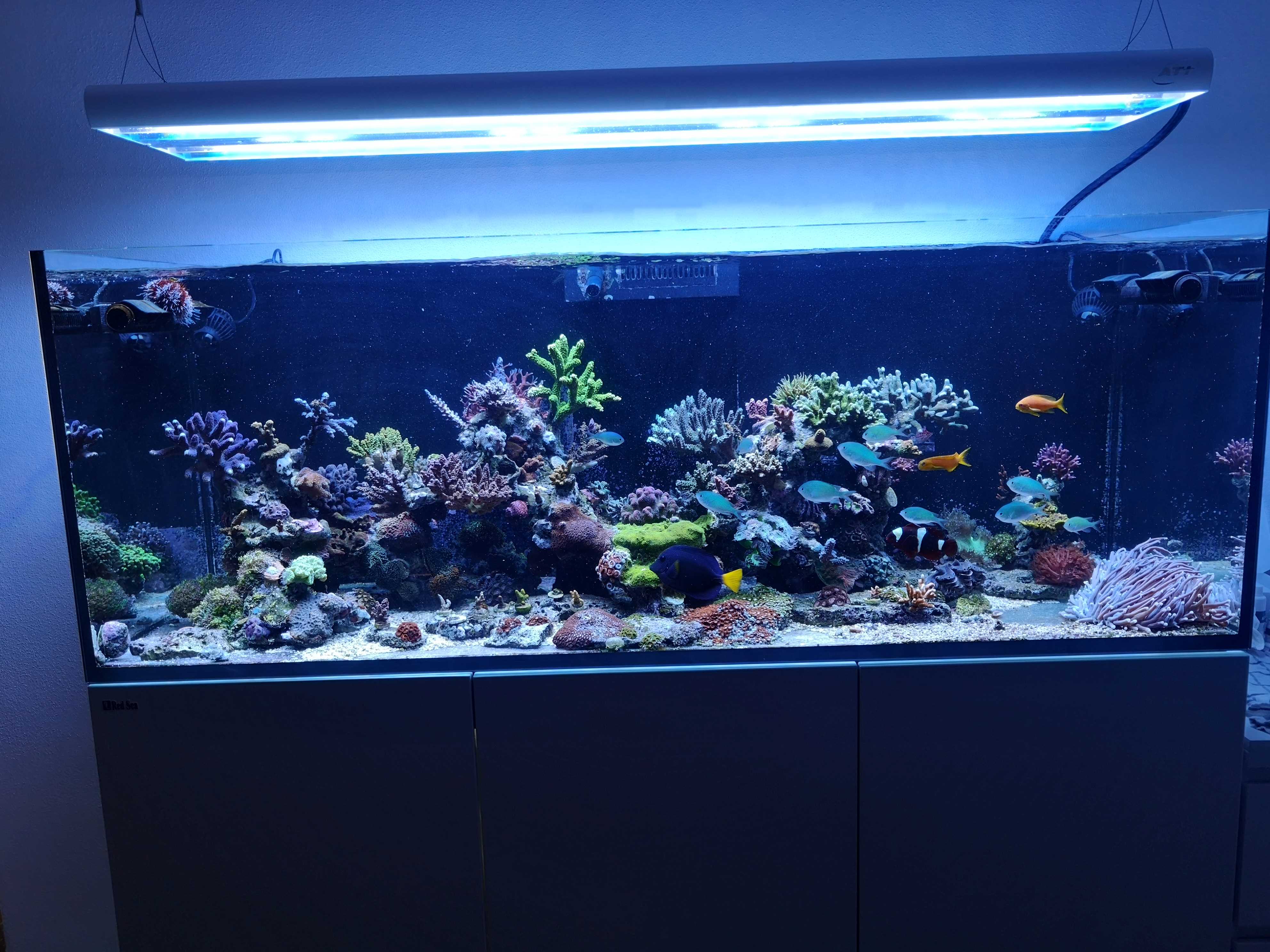

Noch ein paar Bilder:

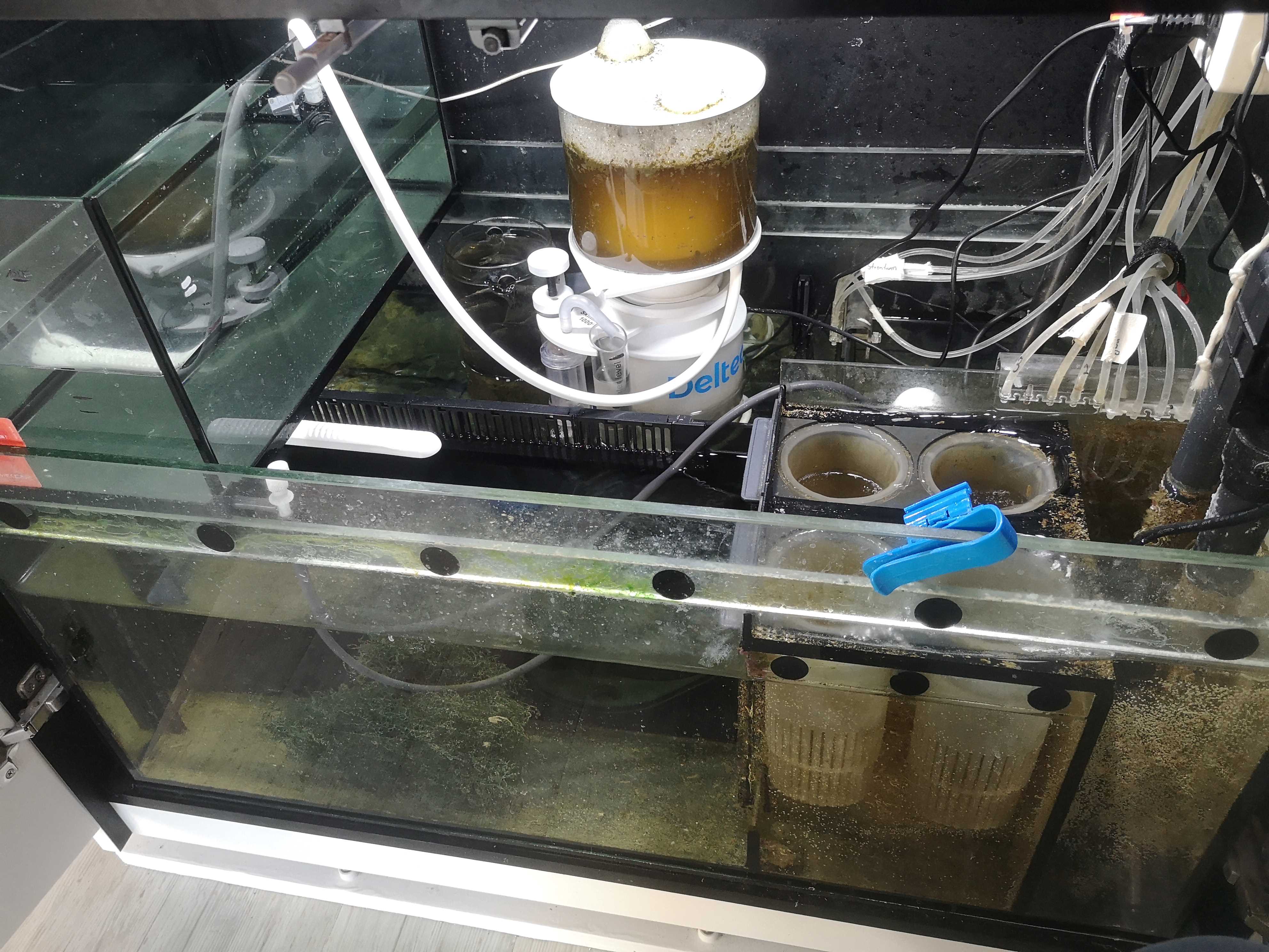

Ich würde Dir empfehlen mal Nitrit zu messen um zu prüfen, ob das ggf. die Nitratmessung beeinflusst. Allerdings spricht der deutlich erhöhte Phosphatgehalt auch eher dafür, dass Du entweder eine Depotbildung im Becken hast, aus denen sich Nitrat und Phosphat zurück lösen, oder Du hast eine zu hohe Futterbelastung, respektive Rückstände im Ausgangswasser. Ich würde, wenn der Bodengrund älter ist als ein Jahr, den mal komplett absaugen und austauschen, meistens sind das eben Depots die sich dort anreichern und die sich irgendwann ins Wasser zurück lösen. Wobei Du auf den Foto nicht so viel Sand im Becken hast. Ggf. den aber mal absaugen. Und die Kontrolle und Reinigung des Technikbeckens ist wichtig und ggf. mal eine Generalreinigung von Abschäumer und Rückförderpumpe, damit die auch 100% leistungsfähig sind. Möglicherweise hast Du z.B. nicht mehr das effektive Durchflussvolumen durch das Technikbecken, das Du für eine gute Auslastung des Abschäumers brauchst, also hier v.a. auch mal die Rückförderpumpe checken.

den Tipps vom Jörg bin ich damals gefolgt und halte das Technikbecken und Pumpen regelmäßig sauber. 1x im Monat wird eine Grundreinigung gemacht, wo auch das Technikbecken abgesaugt und der Rücklaufschacht abgesaugt wird.

Ich hatte mir auch mal ein Apogee mq510 ausgeliehen und etwas rumgemessen (siehe Bilder).
Die Lampe hat selbst auf sehr niedrigen Einstellung echt viel Power. Ich habe die ganze Lampe nach den Messungen nochmal 10 cm höher gehängt.
Jetzt hängt sie 30 cm zu Wasseroberfläche.

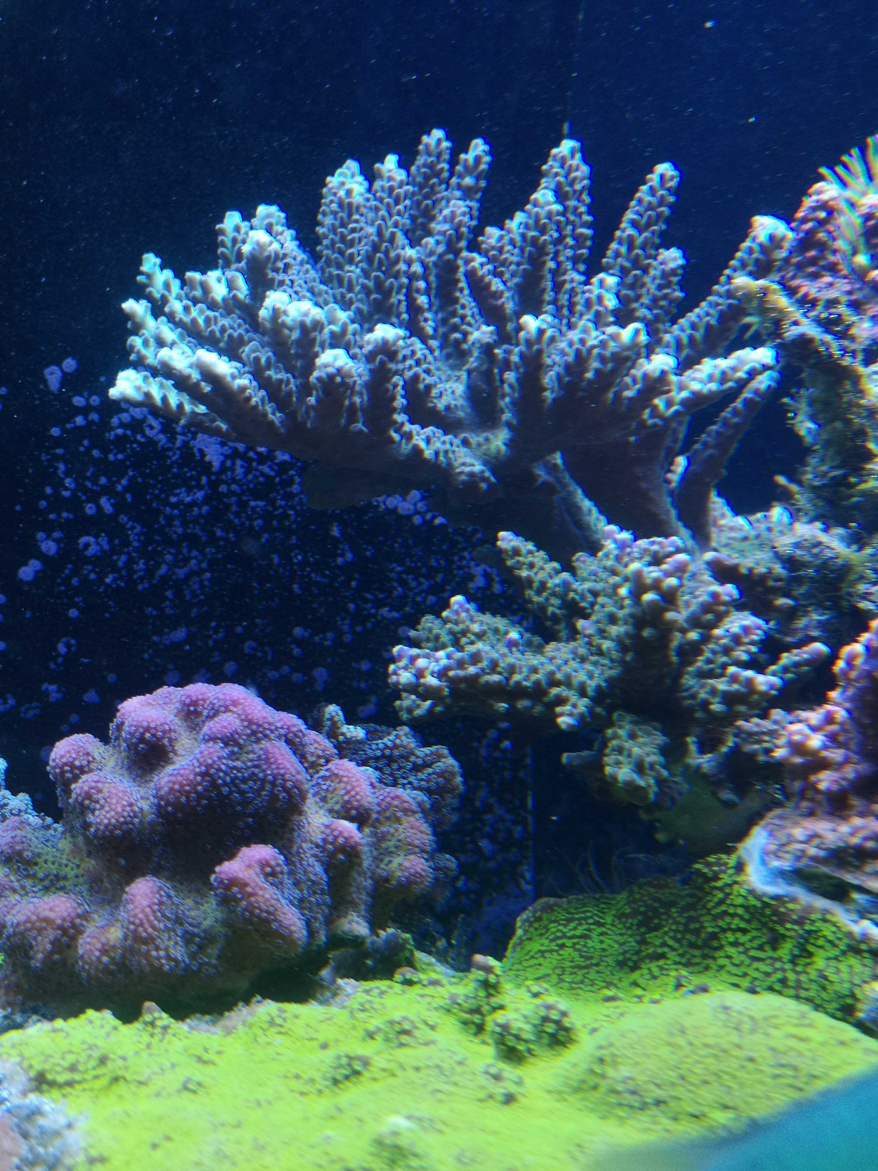

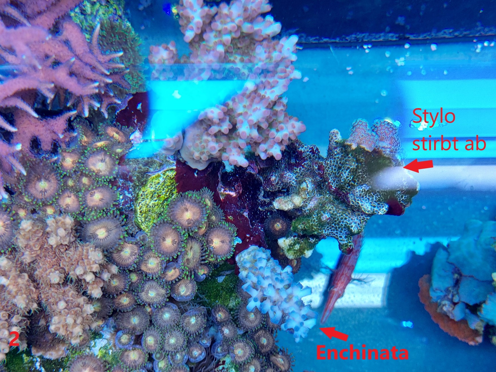

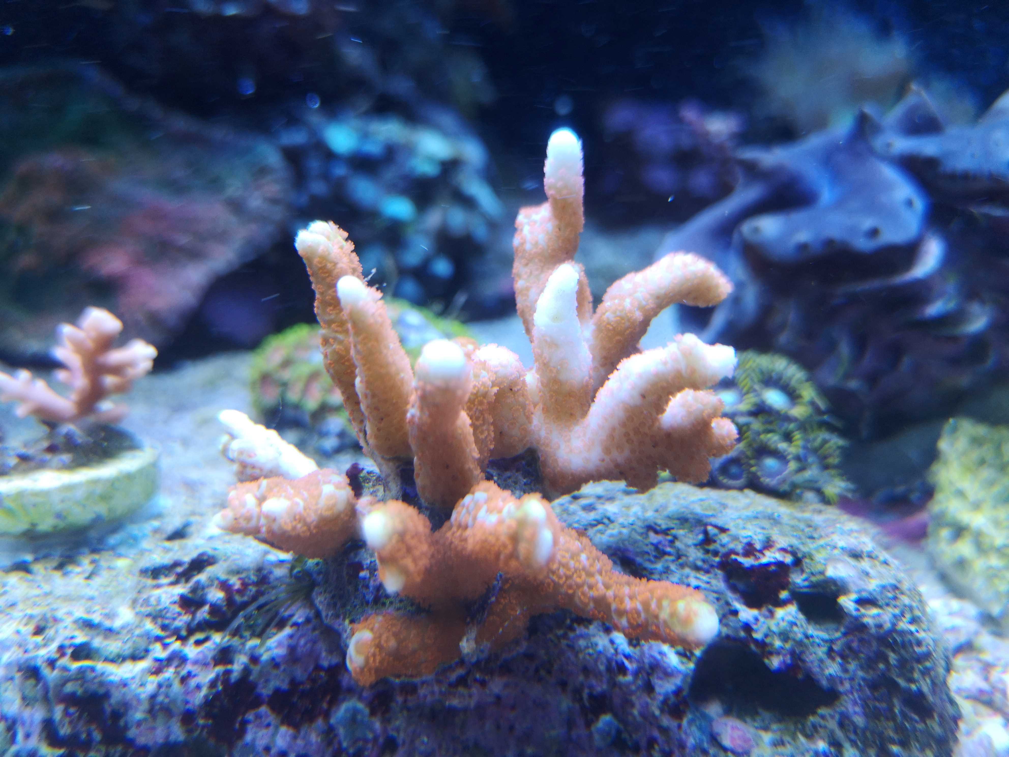

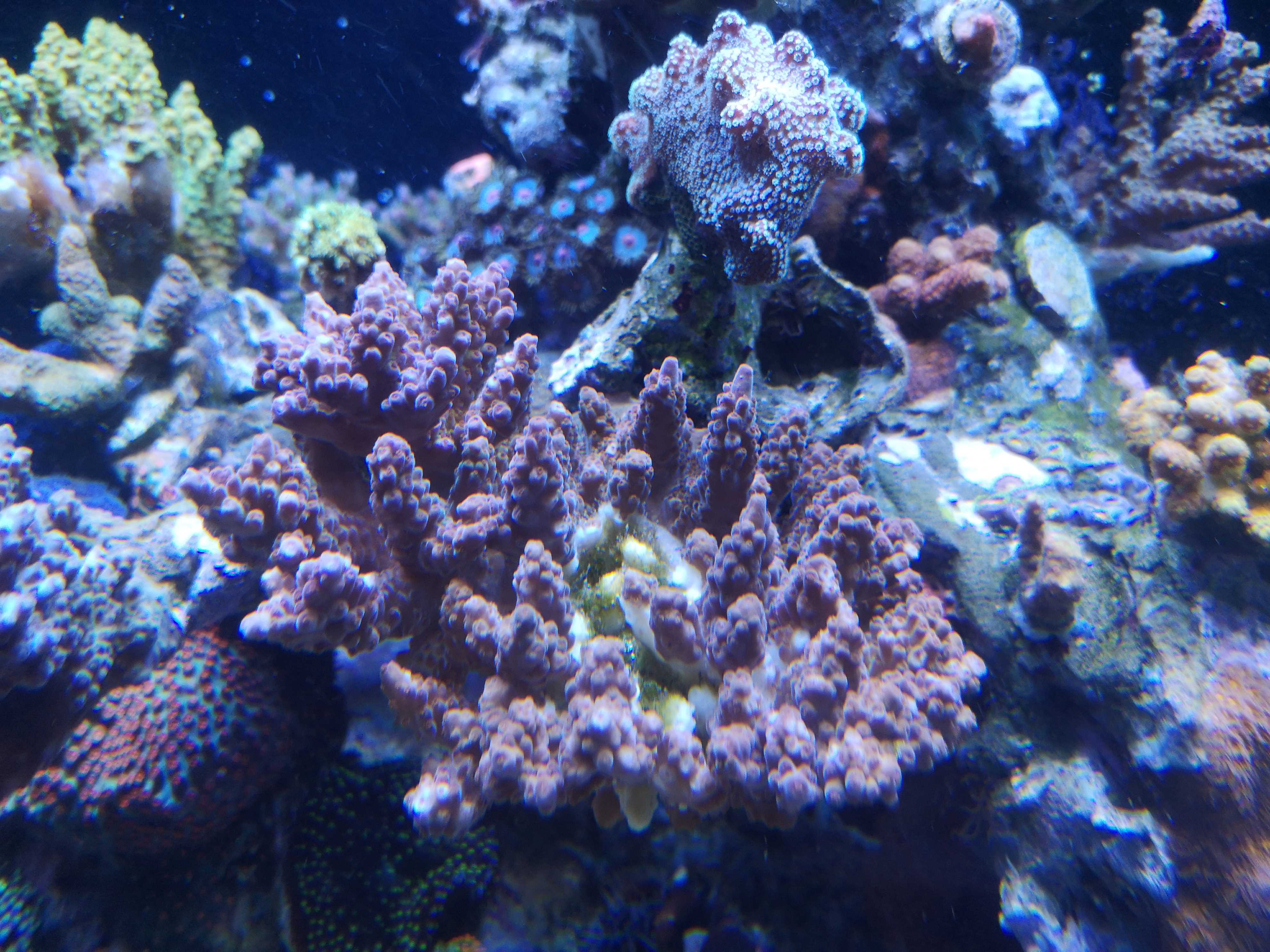

Aber ich bin mit dem Wachstum nicht zufrieden und Tenuis und Mille schaff ich nicht zu halten, aber die Enchinata auf Bild 2 macht alles mit.....
Wenn man die Ausfärbung der Enchinata bei solch hohen Nährstoffen sieht (Bild 2), kann es doch nur ein zu starkes Licht noch sein oder?

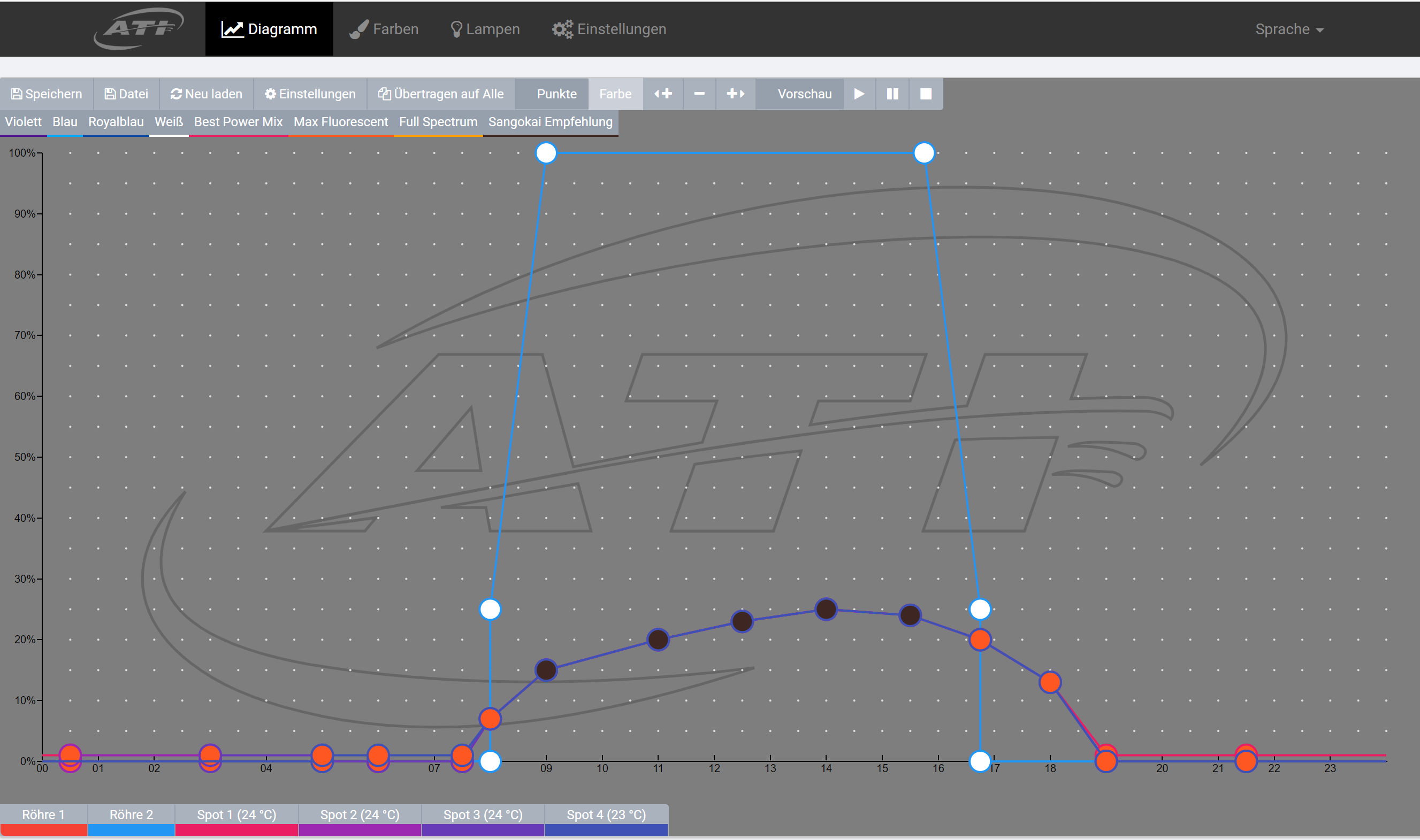

Hier sind mal die Lampeneinstellungen. Die Lampe ist ne ATI Hybrid mit 4x80 T5 und 4x75 LED Watt.

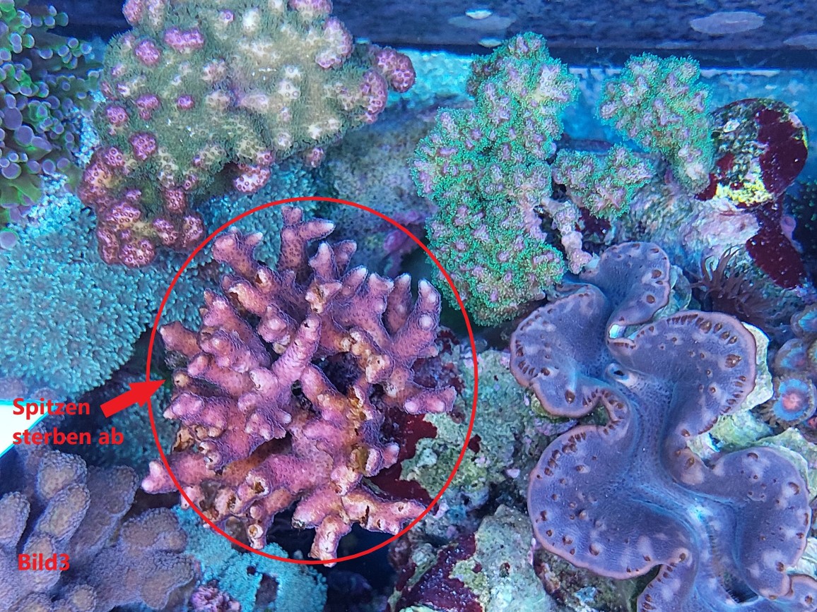

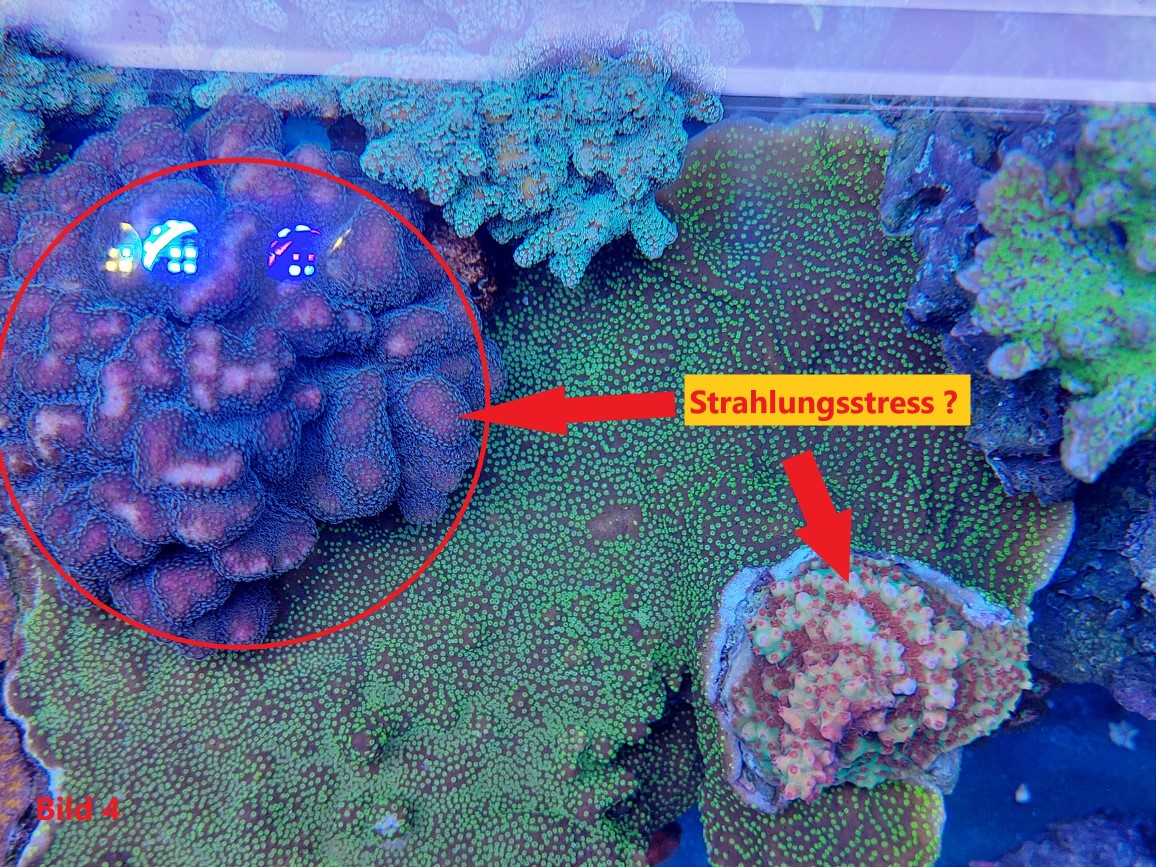

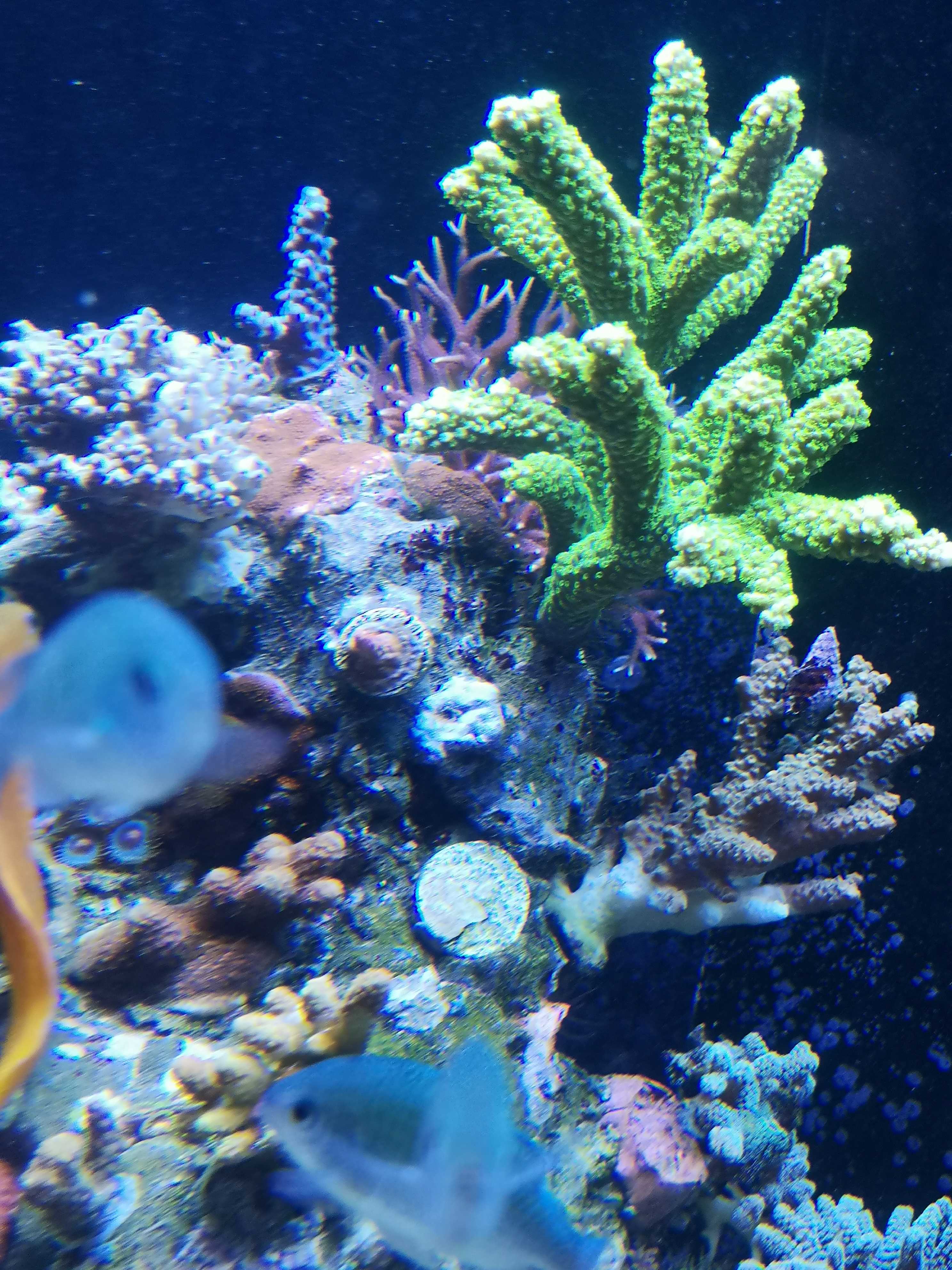

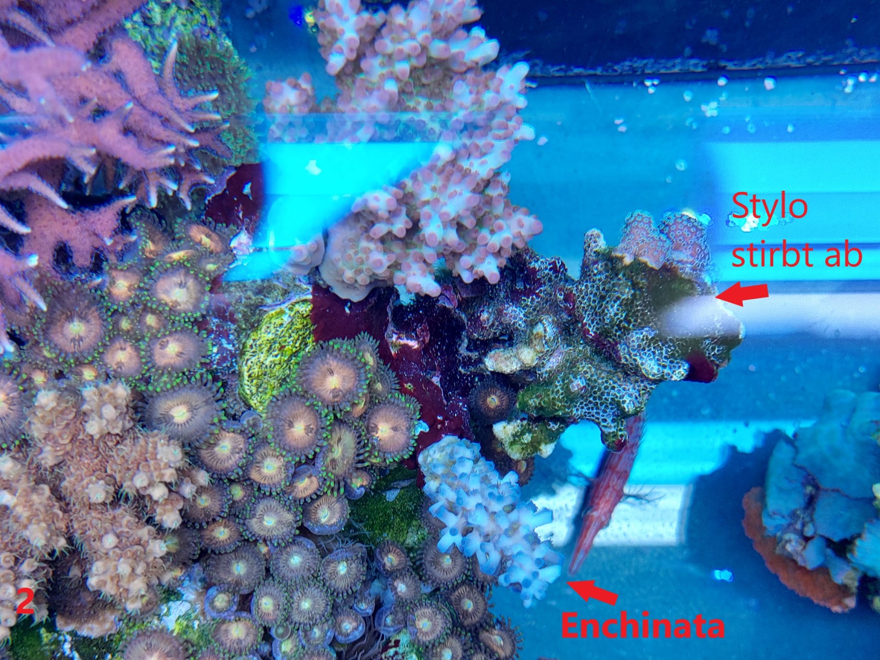

Noch zwei Bilder wo für mich Verbrennungen sind......keine Wachstumsspitzen.....
