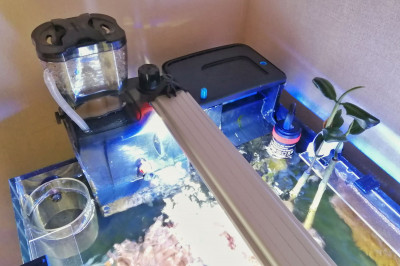

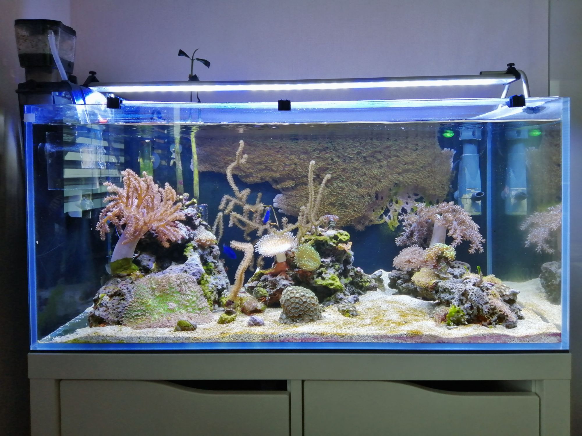

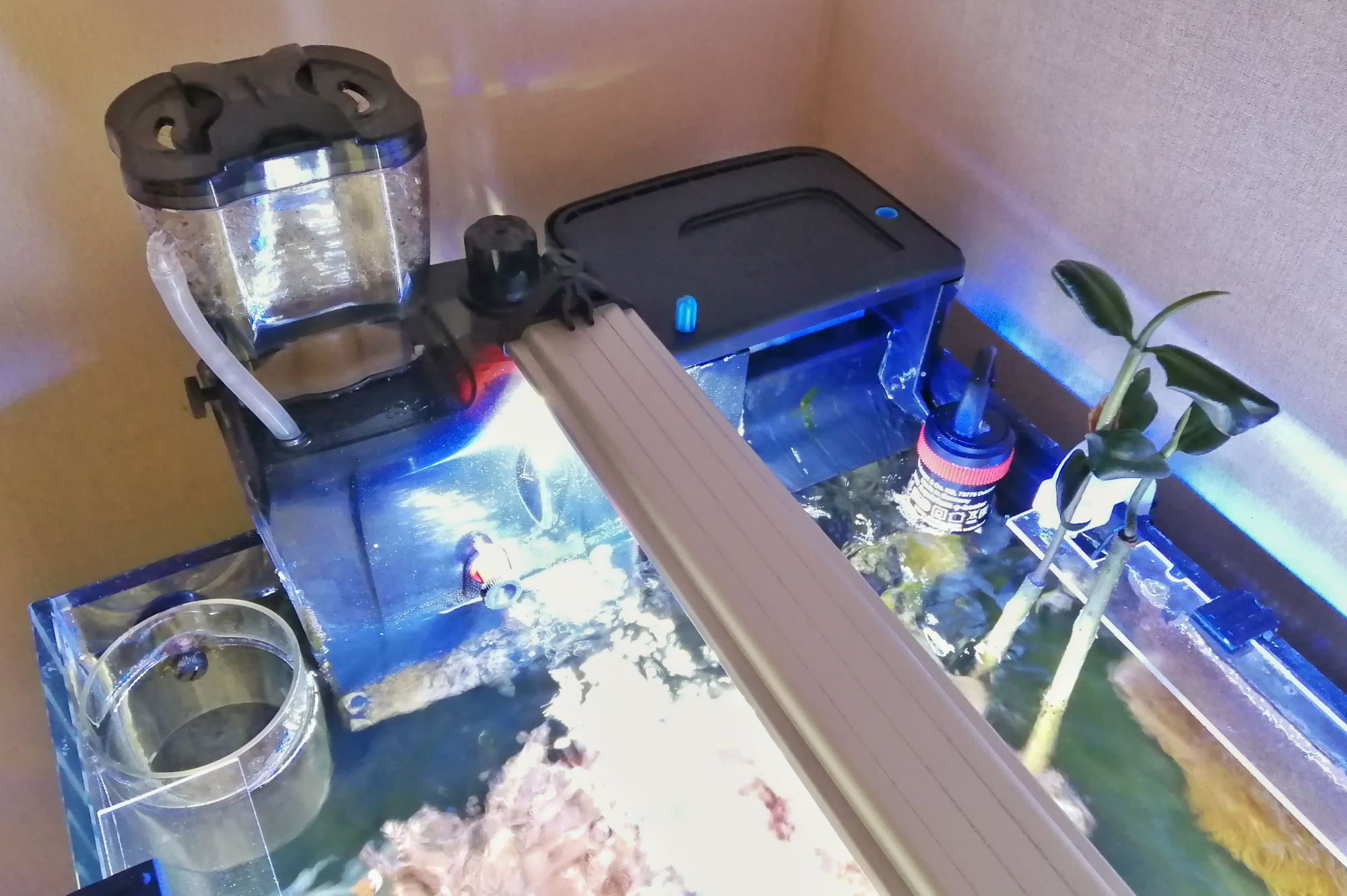

Hier nun ein Bild vom aktuellen Zustand und dam "Technikteil", der Anamnesebogen im Anhang!
Das gesamte Becken 30.12.2021
Die Technikecke
Die Technikecke

Hi Harry und willkommen bei uns,
Ein schönes kleines Becken. Gefällt mir.
Für die Umstellung auf Sangokai würde ich das Nano-System nehmen und nach dem etablierungsplan vorgehen. Das all for reef würde ich dann aber mit Beginn des nanosystems einstellen, sonst könnte es bei einzelnen Elementen zu einer Überdosierung kommen.
Den Sand würde ich zudem nach und nach auf 1 cm reduzieren. Im Sand sammelt sich halt leider immer der meiste Dreck und können sich Depots bilden.
Eine icp würde ich, wenn du eine machen willst, sofort machen. Ich persönlich mag die von ATI sehr gerne. Da würden wir auch eventuell sehen, was die Ursache für die blassen Farben sein könnten.
Prinzipiell habe ich immer zusätzlich für mein 30 Liter Nano neben dem Nano-Produkten auch das Sangokai complete, complex und das Jod-IF daheim. Das kann nie schaden und man kann immer falls nötig, was dosieren.
Als Salz empfehle ich dir das tropic marin pro reef, das ati absolut ocean oder das fauna marin professionell. Alles super salze.
Kannst du mal deinen Fischbesatz, deine daheim gemessenen Werte posten?
Ist deine Strömung ausreichend in dem Becken?
Wie bereitest du dein Osmosewasser auf?

Hallo Miri,
danke für deine Antwort, ICP hatte ich auch immer von ATI fand die immer gut, jedoch wollte ich die nächste eigendlich bei Fauna Marin machen lasseen, da ich dann die Auswertung und Empfehlungen von SANGOKAI bekomme, wenn ich das richtig verstanden habe.
Den Sand sauge ich alle 2 Wochen beim Wasserwechsel mit einem Saugrohr durch, dadurch wird er langsam weniger ;)
Zu complete, complex find ich auf der SANGOKAI Seite nichts, sind das die Balance-Individual Prodokte?
Das Osmosewasser mache ich mit Harz im Nachgang, den Leitwert überprüfe ich regelmäsig, normal ist der immer 0 ansonsten wird getauscht.
Strömung kann man immer verbessern, wo fängt man an, wo hört man auf.
Fische habe ich 2 ocellaris, 2 Springer´s Demoiselle, 1 Partnergrundel mit Knallkrebs.
Die Werte: Salzgehalt 34,5 promille / NO3 1,5 / Po4 0,03 / Ca 440 / Mg 1290 / Kh 9
Der Kh und Ca Verbrauch wird mit den All-for-Reef ausgeglichen, wie viel das genau ist muss ich erst noch ermitteln, da das bei so einem All in one Produkt so nicht nachvolziebar ist.
viele Grüße Hagen
Re: KALLAX NANO -- Umstellung auf SANGOKAI
Haggy hat geschrieben: Freitag 31. Dezember 2021, 13:08 ICP hatte ich auch immer von ATI fand die immer gut, jedoch wollte ich die nächste eigendlich bei Fauna Marin machen lasseen, da ich dann die Auswertung und Empfehlungen von SANGOKAI bekomme, wenn ich das richtig verstanden habe.
Man sollte immer bei einem Labor bleiben. Du bekommst auch hier eine Interpretation der Ergebnisse, wenn Du weiterhin bei ATI die Analyse durchführen lässt.
Das complete und complexe findest du unter den startprodukten. Aber die sind auch für später geeignet uns nicht nur für den Start.
