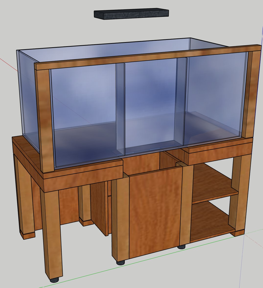

Servus zusammen,
Stephan ist mein Name, bin Bj.´73, komme aus Österreich ca. 50km südl. von Wien und bin seit Jahren begeisterter (Süßwasser-) Aquarianer und tauche für mein Leben gerne, wobei der letzte Tauchgang (Thailand) coronabedingt leider schon vieeeel zu lange her ist :|
Habe voriges Jahr, nach dem Entschluss das Wohnzimmer neu zu bauen, grünes Licht von meiner "Finanzministerin" :lol: bekommen, in die Meerwasseraquaristik einzusteigen und in diesem Thread möchte ich mein Konzept, die Umsetzung, Start- und Verlaufsphasen zum Besten geben und hoffe auf eure konstruktiven Kritiken und Ratschläge aus dem riesigen Erfahrungsschatz hier :D
Grob umrissen was ich das geplant habe, bzw. welches Equipment ich verwenden will, bzw. teilweise schon habe:
AQUARIUM im Wohnzimmer
- Becken: Aqua Medic Armatus 500 XD (ca. 400L netto/125x65x55 LxBxH) ohne Unterschrank und ohne Standard-Technikbecken
- Beleuchtung: 1x Kessil AP9X (185W LED)
- Strömung: 2x Aqua Medic Smart Drift 11.1 (geplant an Rückwand; gewählt weil genug Reserve und sehr breite Strömung)
- Riffaufbau: EpoReef (will es so luftig wie´s nur irgendwie geht)
- Salz: FM Pro Reef
- Bodengrund: Bali Sand o.ä. mit Körnung 2-3mm (Schichthöhe max. 2xm)

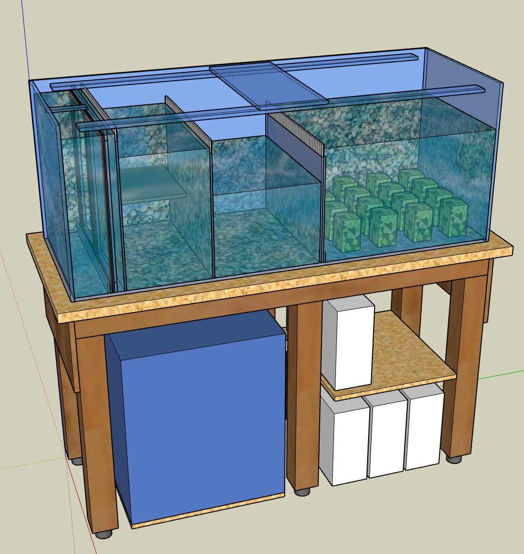

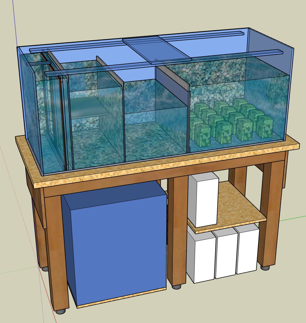

TECHNIKBECKEN im Keller (gerechnet für ca. 60-70l Rücklaufwasser bei Abschaltung)
- Technikbecken: Standard-Glasbecken mit 130x50x50cm ca. 200L netto inkl. Ablegerabteil
- Beleuchtung Ablegerabteil (ca. 90-100L netto): 1x Kessil A160WE Tuna Blue
- Abschäumer: Aqua Medic Ocean Queen 90
- Fließbettfilter: 1x KnePo IC 1,0L (für Aktivkohle) + ev. noch 1x für Po4-Adsorber
- Rückförderpumpe: Aqua Medic DC Runner 9.3 (gewählt wegen 4,8m Förderhöhe)
- Förderpumpe Ablegerabteil: Eheim 1000L (auch für Abgänge Fließbettfilter und anderes Zubehör)
- Strömungspumpe Ablegerabteil: Eventuell Tunze Nanostream 6020 ?
- UVC-Klärer 18W
- Dosierpumpe 8 Kanäle für FM Balling Light + Sangokai Start/Basic + Ev. Kalkwasser + was auch immer :lol:
- 4-6 Dosierkanister 10L (Weithalskanister)
- Heizung 300W Heizstab
- Nachfüllanlage: Aqua Medic Refill 2.0 + bestehender 100L Osmosetank (habe ich schon lange)
- Salzwassertank rollbar unter dem Technikbecken mit 100L
- Verrohrung in und vom Keller komplett in PVC mit Bögen (keine 90°-Winkel)
Geplanter Besatz an Korallen wären vorrangig LPS und einfache SPS (also ein Mischbecken), wobei Interesse an folgenden
Korallen besteht:
- Euphyllia Glabrescens/Paraancora/Paradivisa (bin verliebt in diese Tiere)
- Tubipora Musica
- Goniopora
- Fungia
- Rhodactis (habe da eine grüne, flächenwüchsige im Shop gesehen und weiß nicht genau wie die heißt ...)
- Montipora
- Seriatopora
- Stylophora
- Zoas bunt gemischt, wobei ich hier als Farbklecks gerne gelbe Varianten hätte
Noch nicht sicher bin ich mir für:
- Gorgonien (Fächer wäre schön, aber sind denn nicht alle azooxanthelat ?)
- Tridacna
Völlig unsicher bin ich mir mit:
- Entacmaea quadricolor (hätte für diese Anemone einen speziellen Platz in der Mitte des Beckens vorgesehen und einen Tontopf mit Steinen modelliert, aber wenn mir die abhaut und im Riff herumstiefelt :o )
Fischbesatz (keine Großfische) wäre geplant:
- 1 Pärchen Amphiprion Ocellaris (Wunsch meiner besseren Hälfte, aber Anemone wäre schön für die beiden 8-) )
- 1 Pärchen Synchriopus Splendidus (mein Wunsch ... der schönste Fisch überhaupt :D )
- 4-5 Chromis viridis
- 2-3 Pseudochromis Fridmani
- 1 Salarius Fasciatus
- 5-10 Trimma Grundeln (sind zu viel ?)
Sonstiger Besatz + Cleaning Crew (wird als erstes eingesetzt, wenn Algenbewuchs da ist)
- 2 Lysmata Amboinensis
- Schnecken
- Einsiedlerkrebse
- Mithrax Krabbe

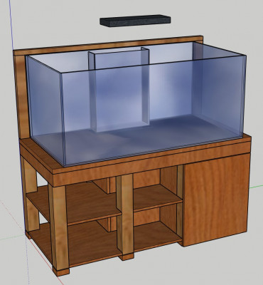

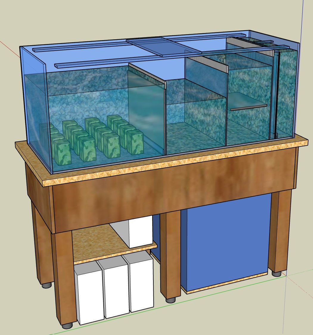

Im Anhang die Entwürfe für das Becken + Technikbecken
Bedanke mich gleich im Voraus bei euch !
LG,
Stephan
:D Stephan

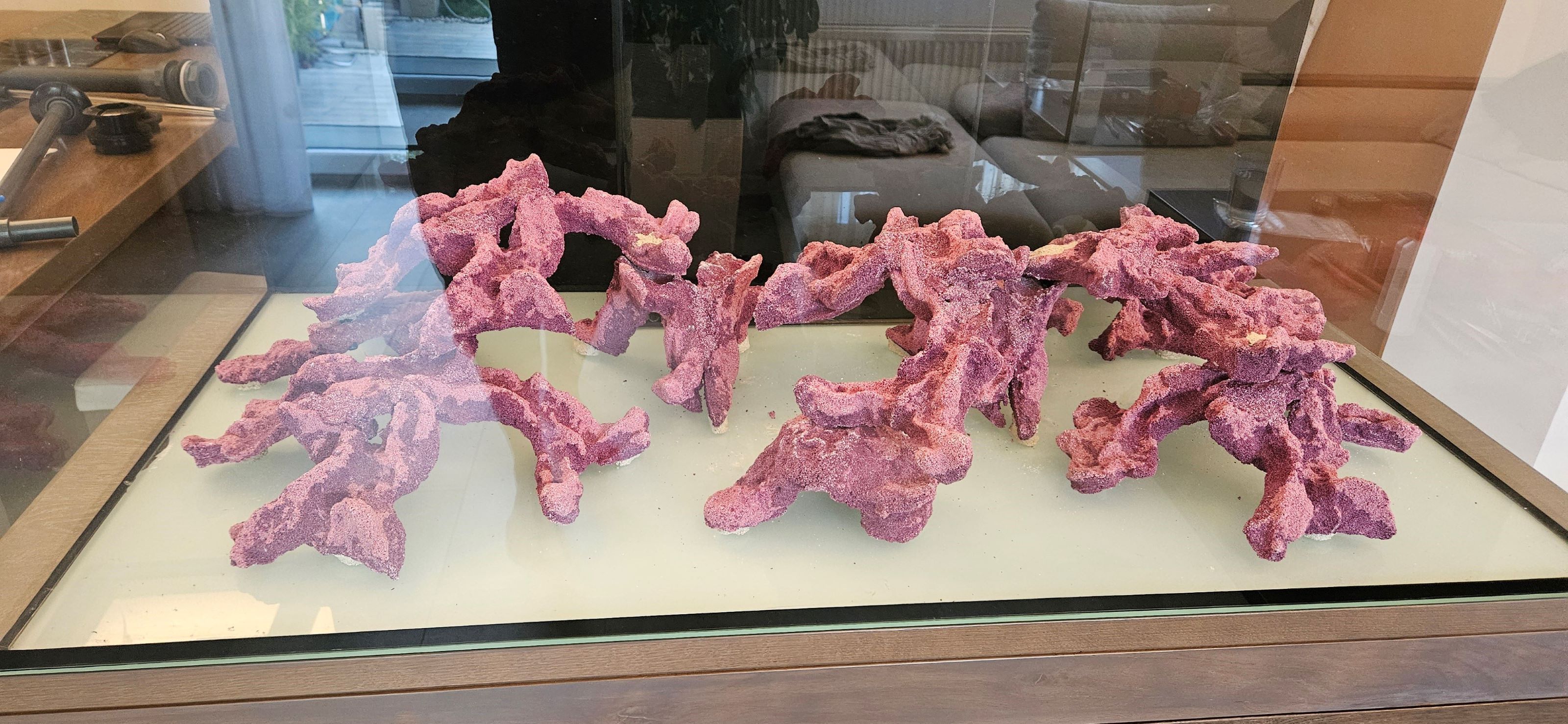

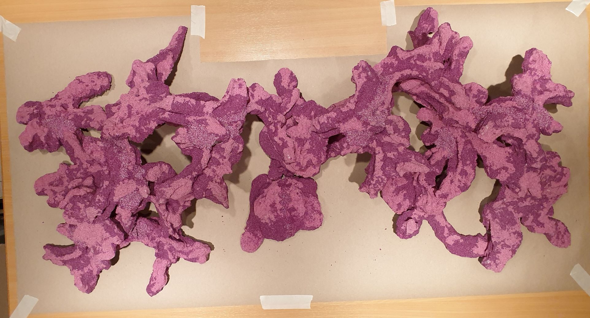

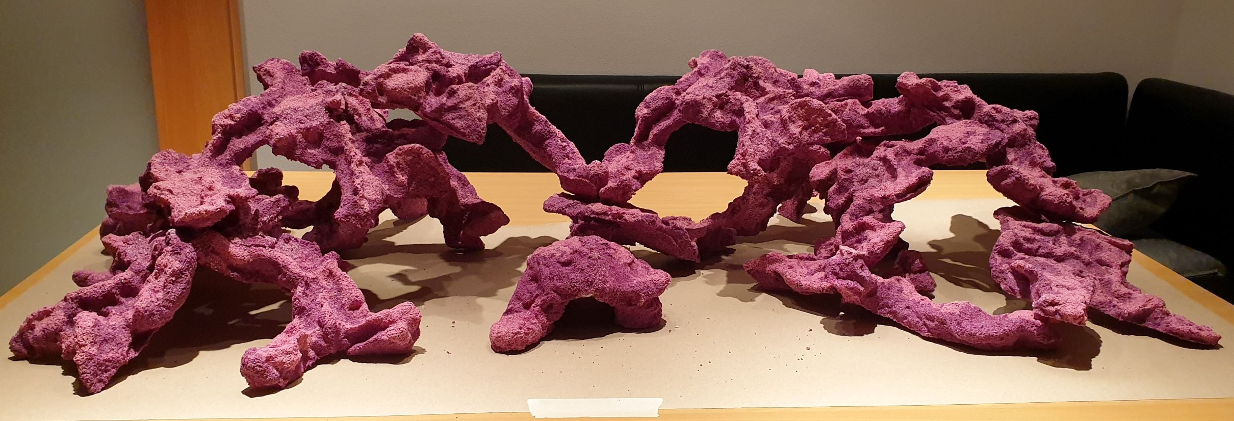

Anbei auch der erste Entwurf des Riffaufbaus :D

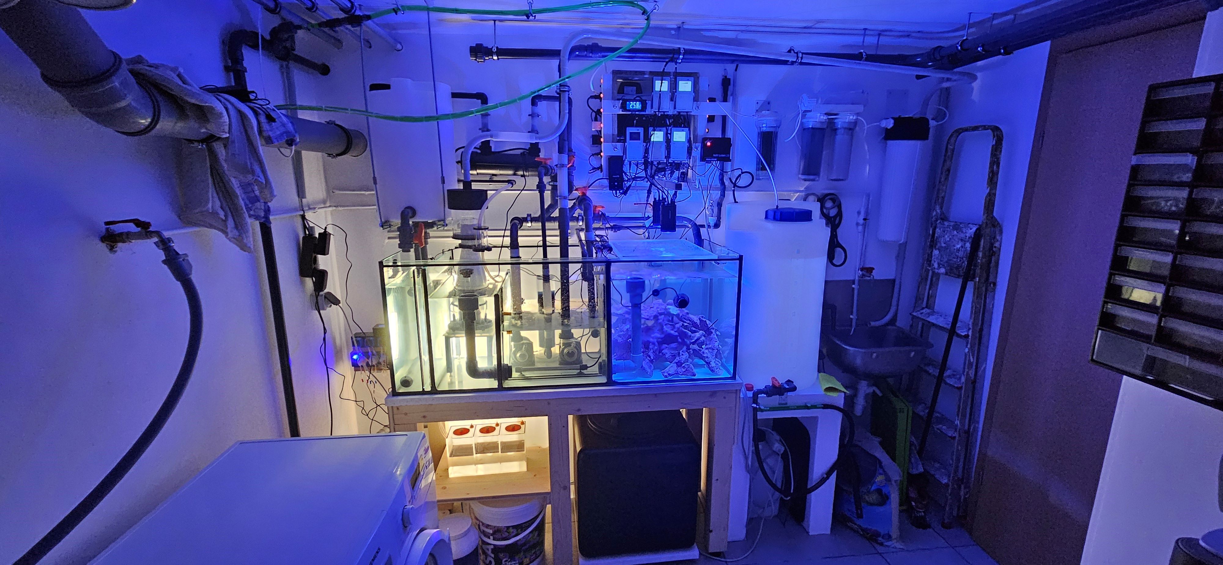

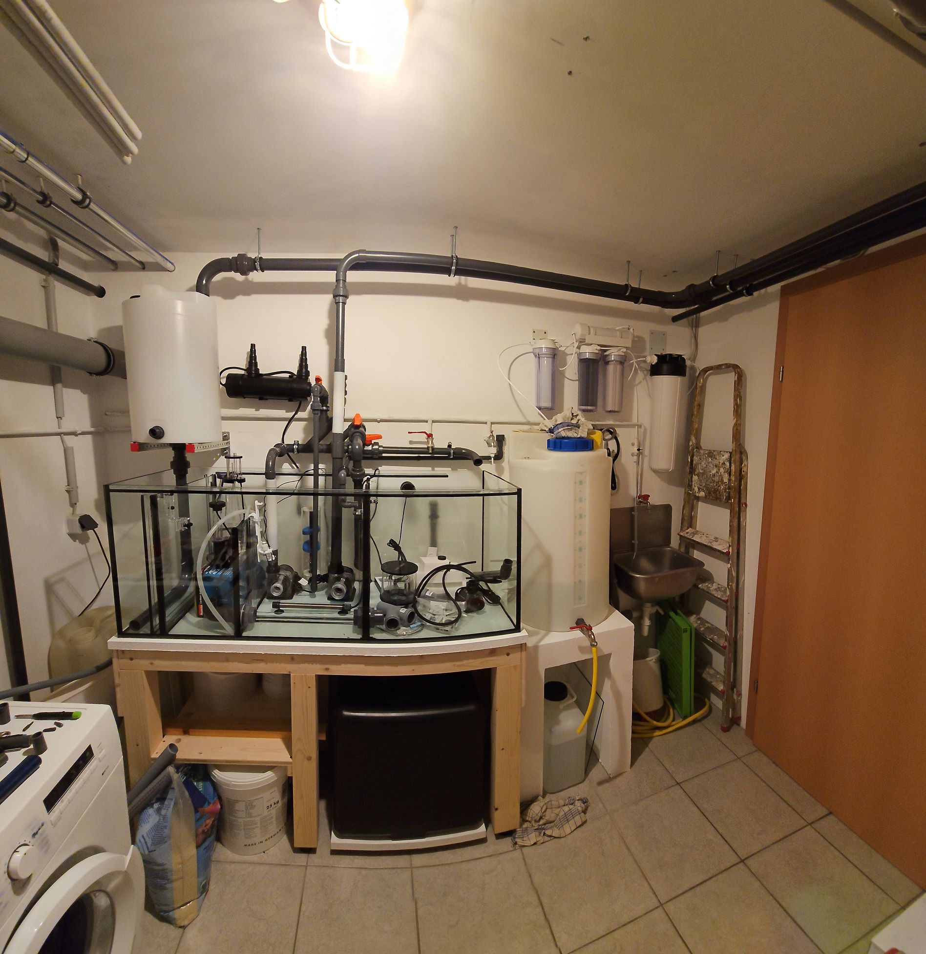

Servus zusammen,
Mein damaliger, extremer Zeitmangel und auch die Unzuverlässigkeit meines Tischlers hat das Projekt doch sehr nach hinten geworfen, aber
nun sehe ich ein Licht am Ende des Tunnels.

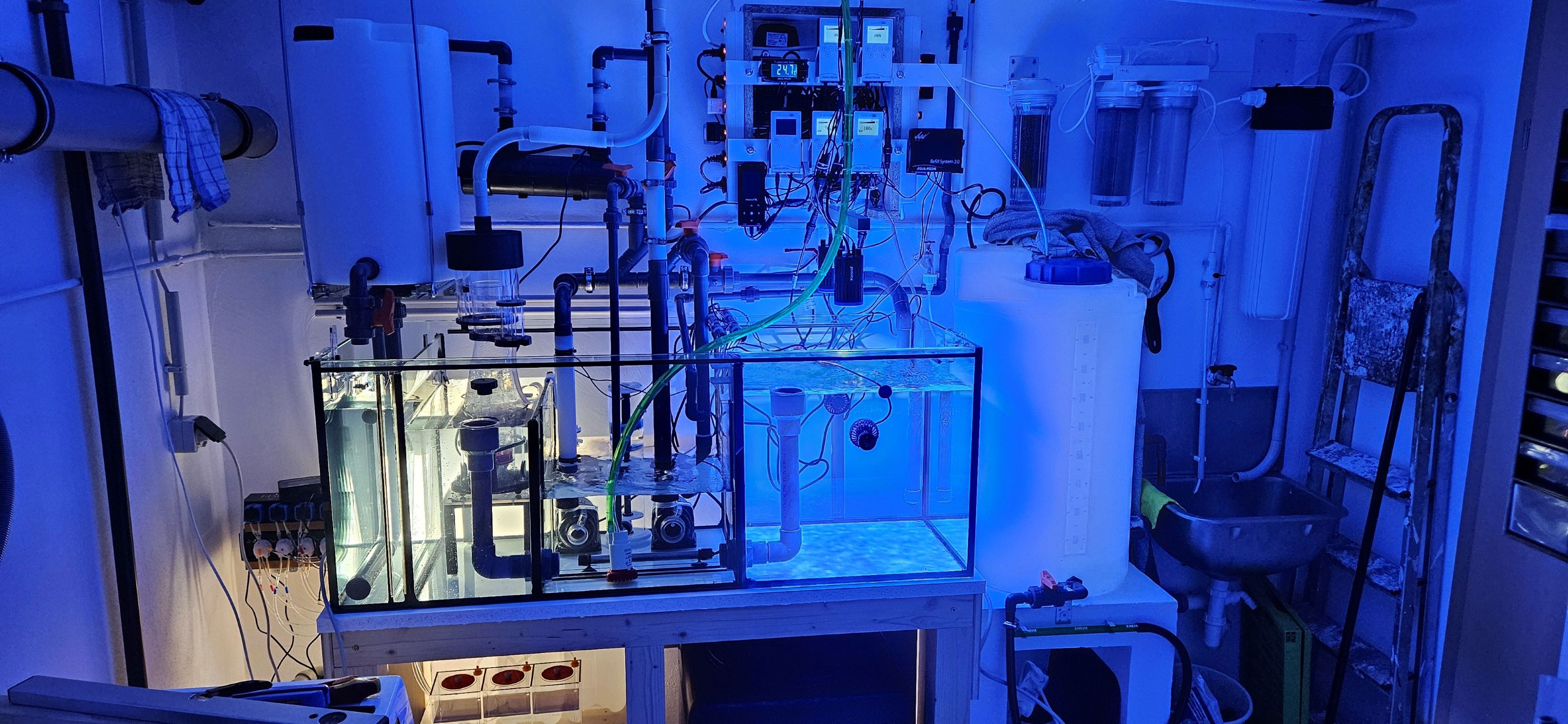

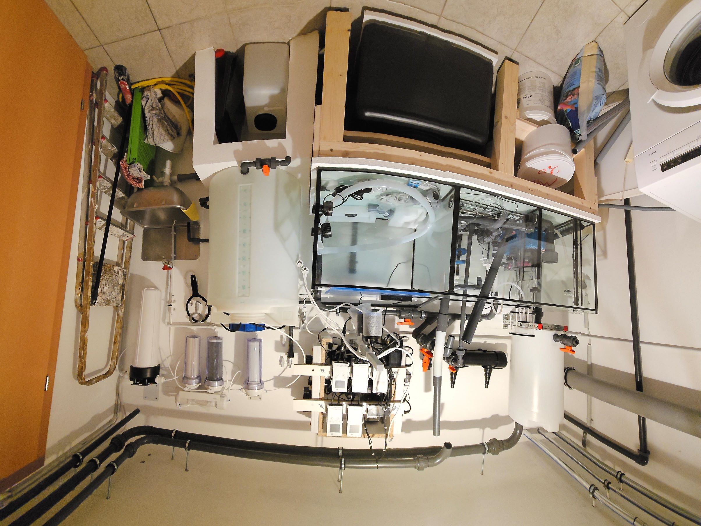

Das Technikbecken ist schon im Probebetrieb, muss aber erst nach oben ins Hauptbecken fertig verrohrt und geklebt werden.
Sieht zwar ziemlich irre aus, ist aber funktionell doch eher einfach gehalten.
Abgetrennt per Doppelscheibe (mit Folien dazwischen) vom Technikbecken rechts ist das Ableger-/Quarantänebecken über dem 2x Kessil A160 hängen.
Umkehrosmose im rechten oberen Teil an der Wand ist eine einfache 190L von Aqua Medic.
Rechts daneben der 4L Mischbettharzfilter von Arka und ganz links am Ende eine kleine, durchsichtige Patrone mit Indikatorharz.
Der runde, weiße 100L Tank ist für das Osmosewasser und auch Nachfülltank der ATO.
Unter dem Technikbecken ein weiterer, schwarzer, eckiger, rollbarer 100L Tank mit dem ich das Meerwasser herstelle.
Am grünen Eheim-Schlauch hängt eine Kanisterpumpe, mit der ich entweder das Meerwasser in das Becken, oder vom Becken heraus
direkt in den Kanal pumpen kann (easy Wasserwechsel).
Das Riff (Eporeef) habe ich mit PVC-Rundstäben und Sand/Superkleber so erstellt, dass jeder einzelne Stein nur aufgesteckt ist und
jederzeit herausgenommen werden kann.
Über dem Becken ein Eigenbaureflektor in dem 2x Kessil AP9X ihren Dienst verrichten.
Ich lasse mal die Bilder wirken und erkläre dann alles nochmal separat, wenn`s dann läuft.

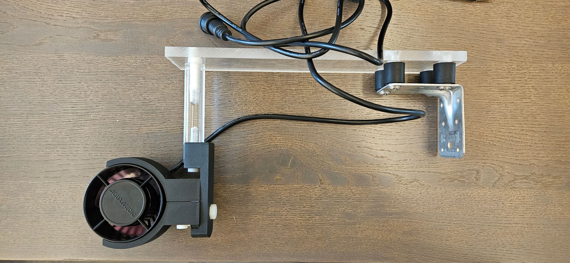

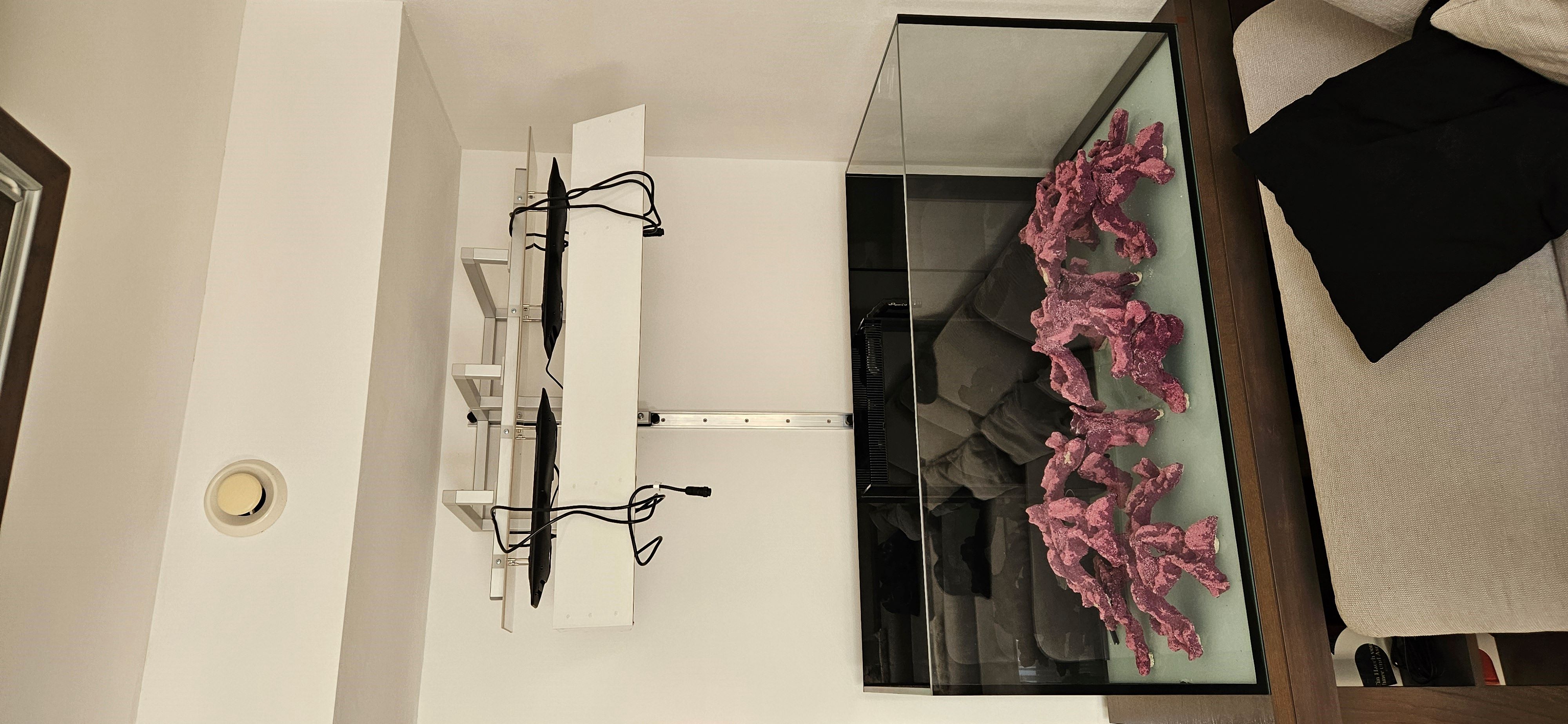

Noch ein paar Bilder vom Hauptbecken und meinem selbst gebauten Pumpenhalter (Konsole ist an der Wand
und der Acrylteil mit 3D-gedrucktem Pumpenhalter ist im Wasser.
