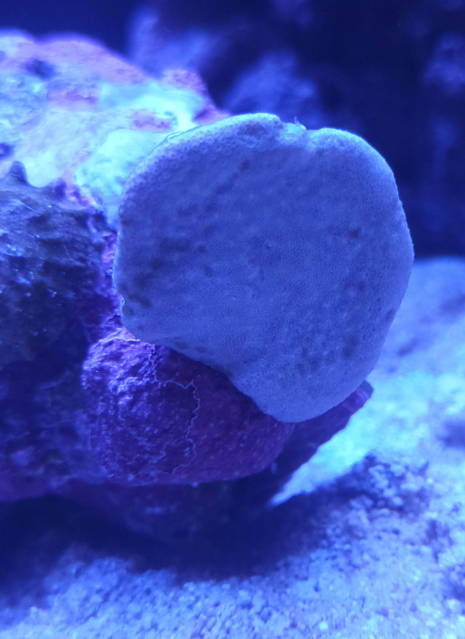

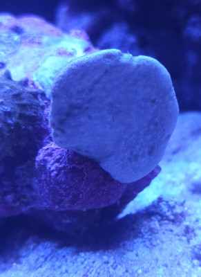

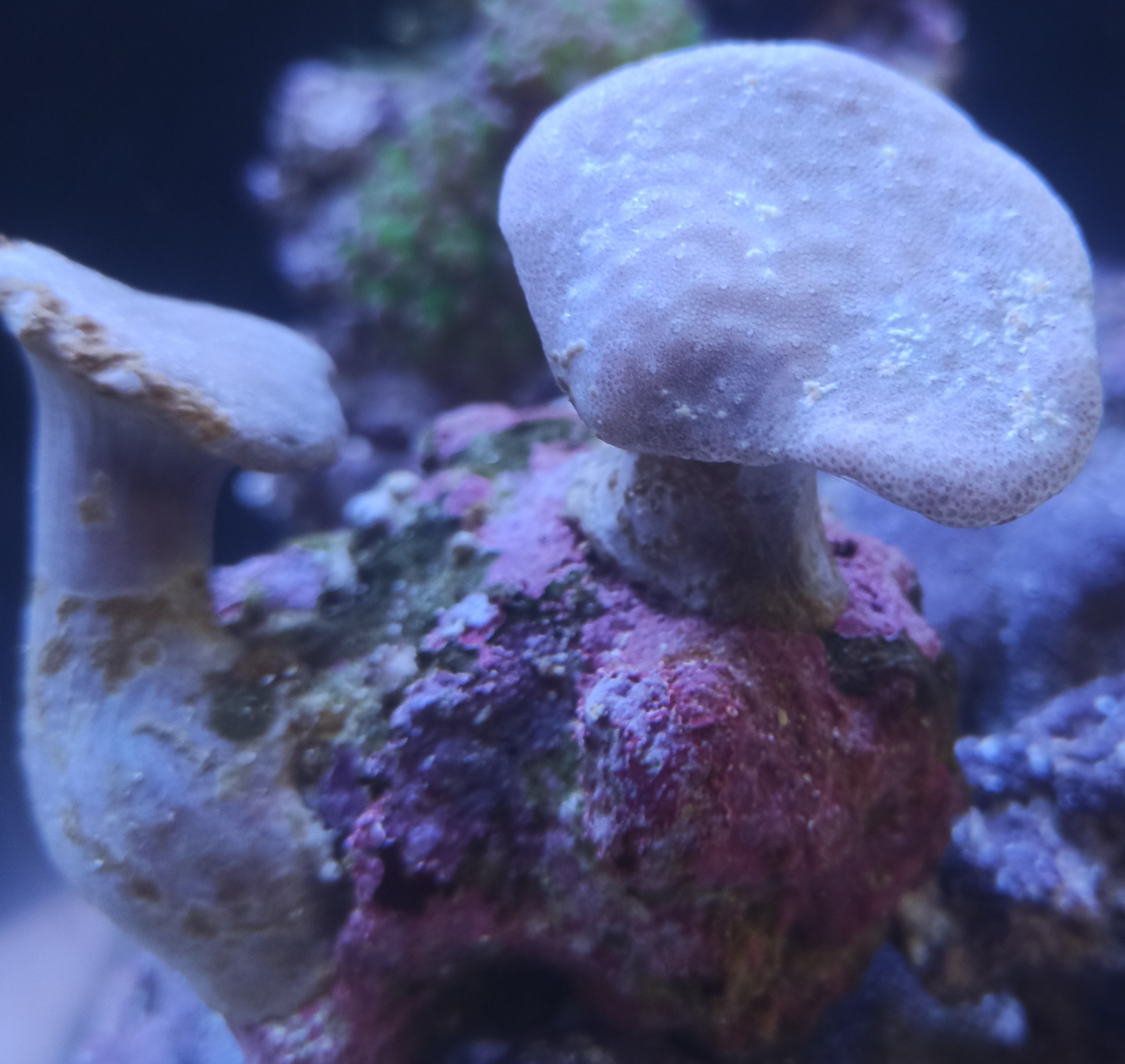

Wir haben die Sarcophyton am 2. Tag eingesetzt, zusammen mit den beiden Sinularien. Den beiden letzteren geht es gut, alles passt soweit. Bei der Sarcophyton haben sich nach knapp einer Woche die Polypen nicht mehr gezeigt. Wir haben uns keine Sorgen gemacht, sicherheitshalber auch nochmal beim Händler nachgefragt. Er sagte auch warten. Es bildete sich eine immer dicker werdende, partielle Kruste auf beiden Tieren. Es wurde immer schlimmer, letztendlich haben wir uns vor 5 Tagen dazu entschieden, sie abzubürsten. Seitdem sehen Teile der Koralle wieder besser aus, allerdings eben nur Teile. Der Körper der einen ist zusammengesackt, wir vermuten, weil wir Gewebe mit weggebürstet haben. Kann uns jemand sagen, ob das, was wir da getan haben, richtig war? Denn außer, dass die beiden Tiere immer mehr zusammengesackt sind, kleiner wurden und mehr Krusten gebildet haben, ist beim Warten nicht passiert. Sollten wir den Rest der Krusten auch noch abmachen? Wir haben versucht, komplett zu befreien, aber es ging nicht alles ab. An dem Ablegerstein sind noch 5 Mini-Sarcos, denen scheint es dort zu gefallen, sie strecken über die ganze Zeit ihre Polypen heraus.

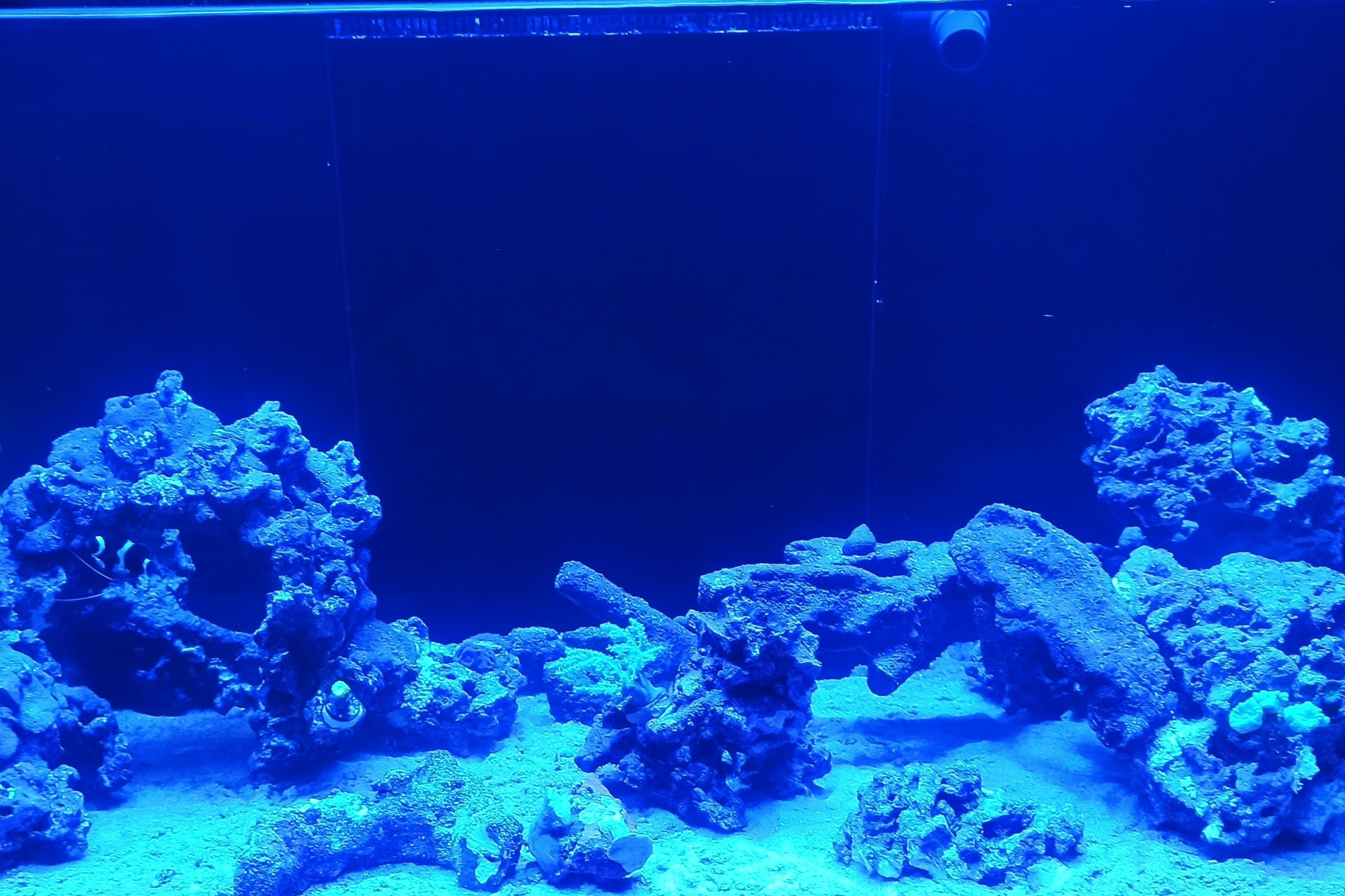

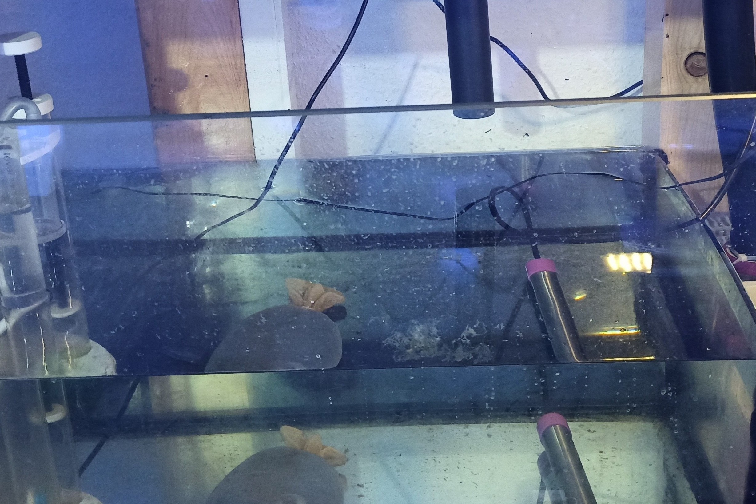

Ergänzung: Fotos vom Becken bzw. Technikbecken

Dass Pilzlederkorallen erstmal zugehen und das auch für mehrere Wochen, wenn man sie in ein neues Becken setzt ist nicht ungewöhnlich. Tatsächlich häuten sich diese Korallen auch mal. Das ist das was ihr als Kruste beschrieben habt. Diese verschwindet in der Regel nach einiger Zeit von alleine, vor allem, wenn die Koralle an einer gut beströmten Stelle steht. Ich würde den Korallen einfach Zeit geben.

Bei der Pilzlederkoralle hilft Strömung, je mehr desto besser, denn das hilft bei der Häutung. Gegebenfalls mit der Hand etwas wedeln aber nicht mit Bürsten oder so bei gehen. Da kann man schnell was kaputt machen. Gerade die Eingewöhnung kann lange dauern. Meine entwickelt alle paar Wochen einen grünlich metallischen Schimmer und zieht alle Polypen komplett ein. Und nach einer Woche ist alles wieder vorbei. Die Tiere sind echt hart im nehmen aber erst wenn die sich an euer Becken, mit den einzigartigen Umgebungsverhältnissen gewöhnt haben.

Die Sarcophyton schmeißt mittlerweile ziemlich viel Ballast ab. Es löst sich jeweils eine dicke Schicht von den beiden Köpfen, aber viel dicker, als wir das von den Fotos kennen. Darunter sieht sie aber recht frisch aus. Wir sind auf jeden Fall beruhigter und können jetzt wieder einigermaßen entspannt ins Becken schauen.
