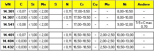

ja so ist es. An dieser Stelle vielleicht ein kleiner (Off Topic-) Ausflug in die Werkstoffkunde. Die Bezeichnung VA ist schon ziemlich alt und sie leitet sich aus Versuchsreihen der Fa. Krupp Stahl ab.V steht für Versuch und A für Austenit. Die daraus zusammengesetzten Bezeichnungen V2A standen für CrNi-Stahl bzw. V4A für CrNiMo-Stahl.
In der Werstoffkunde wird mit der Bezeichnung V2A die CrNi-Stähle 1.4301, 1.4307 und 1.4541 gekennzeichnet und mit V4A die CrNiMo-Stähle 1.4401, 1.4404 und 1.4432. Die Kennzeichnung für Verbindungselemente innerhalb der CrNiMo-Stähle ist gemäß DIN EN ISO 3506-1 geregelt. Anbei ein Auszug aus den Werkstofftabellen; hier sieht man gut die Legierungszusammensetzung:
