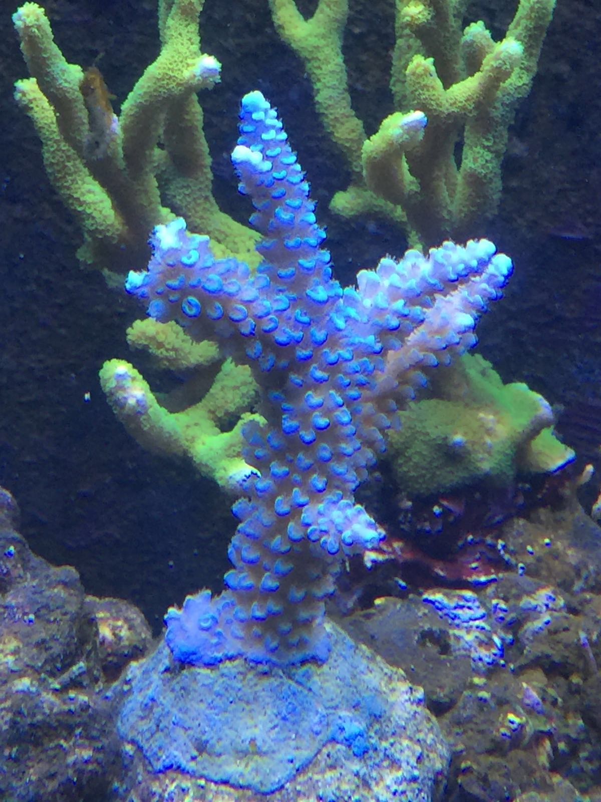

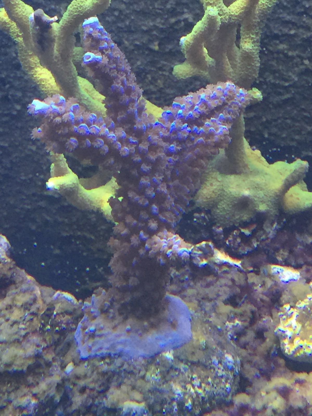

Ja, wäre sicher ein schönes Experiment, aber nach fast 6 Monaten bin ich froh wenn es mal ein bischen aufwärts geht. Die weißen Bakterienbeläge bin ich scheinbar los, jedoch halten sich die Grünen doch recht hartnäckig. Kann es sein, dass Korallen auch durch Nährstoffmangel eindunkeln oder ist das mehr ein Problem der Beleuchtung? Ich habe da mal ein Bild einer Acropora hoeksemai angehängt.

wie sind deine Wasserwerte derzeit und in welchen Mengen dosierst du? Bekommt die gut Strömung ab?

die Koralle sieht nach viel zu viel Nährstoffen aus. Bist Du sicher, dass Deine Nitrat und Phosphattests stimmten? Vor allem, warum 0,02 mg/L Phosphat? Sind eigentlich 0,02 mg/L zu viel...
Ich habe jetzt keine Gesamtansicht gesehen, aber warum dosierst Du so viel Nährstoffe?
Bei Iodüberschuss kann es auch zum Einbraunen kommen. Andererseits sieht Deine grüne Montipora im Hintergrund sogar eher etwas "gelblicher" aus.
Ich würde den Iodgehalt sonst mit einer Fauna Marin economy Analyse prüfen, da wird auch Phosphor mit gemessen, dass kann auch helfen, um Phosphat etwas besser einzuordnen.
