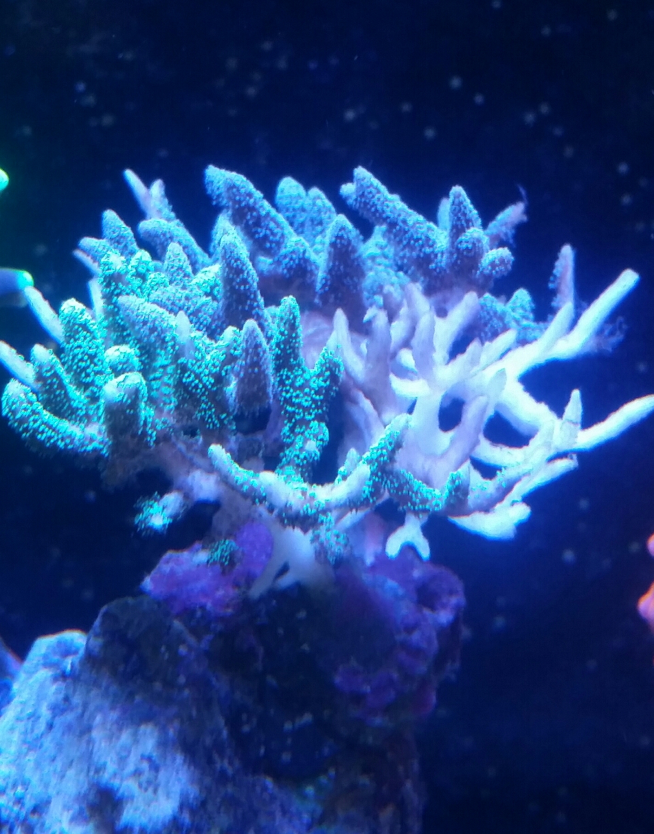

Über Nacht hat sich etwas getan...
Alle Polypen sind komplett weg! Über Nacht? Aber was sind das für Fäden? Und warum gibt es keine Polypen, die irgendwo liegen? Wenn ich mal ausversehen welche abkratze, liegen diese teilweise noch tagelang im Becken.
Bevor gestern das Licht ausging, sah sie weitestgehend unverändert aus. Als es vorhin anging, war sie blank.
Ich habe mal etwas von einem Parasiten gehört?!
Sorry für die nicht so tollen Fotos.

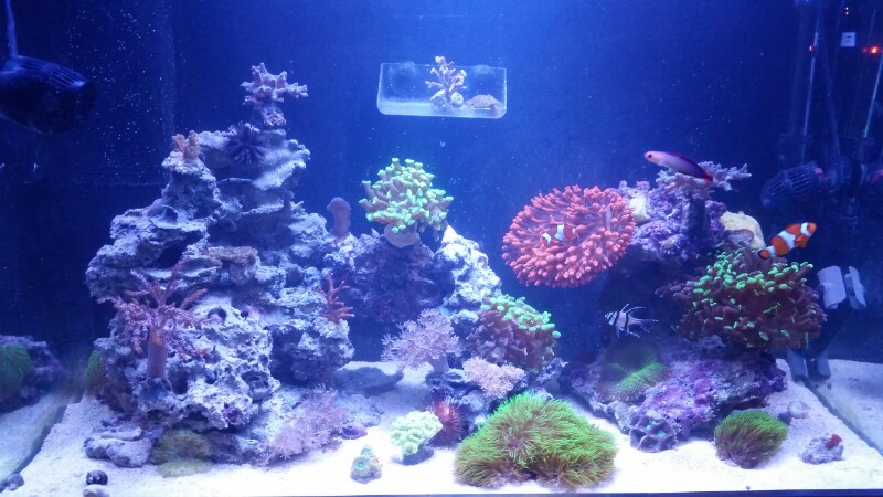

Hast du nochmal ein Gesamtbild?

Die koralle auf dem ersten Foto wird sich bis heute wohl auch komplett aufgelöst haben. Bei der Seriatopora, würde ich wenn möglich Ableger machen, den Rest entfernen.
Wie ist Dein Iod Gehalt? Das kann schon an einem zu geringen Iod Gehalt liegen.

Du hast auf den Fotos auch recht starke Biofilme, würde mir das gerne genauer anschauen, bzw. kannst Du sagen, was Du derzeit an Additiven/SANGOKAI Produkten dosierst?

Phosphat wirst Du vermutlich auch kaum was drin haben, es kann durchaus eine Kombination aus Iodmangel (wie Enrico es schon genannt hat) und Phosphatmangel sein, v.a. wegen der ausgeprägten Biofilme.
Thema Licht wurde ja auch schon sehr kompetent angesprochen, Strahlungsstress kann v.a. infolge von Mangelsituationen solche Probleme schnell verursachen. Achte darauf, dass sich das Licht über den Tag nicht verändert, stelle also die Lampe auf eine gute Lichtzusammenstellung ein, die nicht so blaulastig ist und kein UV enthält und dann beleuchte mit diesem Licht das Becken für 11 Stunden, erstmal nicht länger. Keine Blauphasen, sondern einfach nur Licht hochdimmen und abends wieder runter dimmen. Günstige Lichtprofile kannst Du mal hier in dem angefügten link schauen.
Ich finde übrigens die Nähe der Kupferanemone zur Seriatopora nicht günstig, alleine das kann die Seriatopora schon schädigen. SPS so nah an einer nesselnden Anemone funktioniert nicht wirklich gut. Dein Becken ist für eine Anemone und SPS zu klein, Du kannst nicht für den nötigen Abstand sorgen, weil sich auch Anemonenschleim im Wasser auf die SPS auswirkt, das muss also nicht einmal ein direkter Kontakt sein, der zur Vernesselung führt.
Die Beströmung scheint in Deinem Becken ggf. auch ein Problem zu sein, den Anamnesebogen habe ich jetzt nicht gesehen (ggf. einfach in der Signatur auf Deinen Beckenthread und Anamnesebogen verlinken), aber in der Gesamtaufnahme sehe ich nur rechts eine kleine Pumpe.

Die Anemone war dort hingewandert. Gab auch bisher keine Probleme...
Es sind zwei Strömungspumpen drin. Beide je in die Gegenrichtung. Eine im vorderen Bereich, die andere an der Rückseite. Beide etwa 1000l/h. Meine Steuerbare ist noch nicht aus dem Umtausch zurück. Mit einer tunze 6025 ist die Strömung einfach zu heftig.
