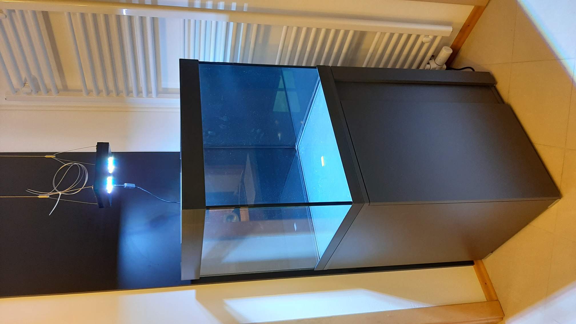

nach langem hin und her habe ich jetzt endlich eine Entscheidung getroffen und mir das Eheim Vivaline 150 gekauft. Ich stelle gerade die Technik zusammen und würde mich über ein bisschen Hilfe und ein paar Tipps von euch sehr freuen!
Becken: 60x50x50, 150l (also wie das Reefer 170, nur ohne Technikbecken) - das Aquarium steht in einer Ecke umd wird nur von 2 Seiten einsehbar sein. Den Heizkörper bitte ignorieren, der ist ganzjährig außer Betrieb...)

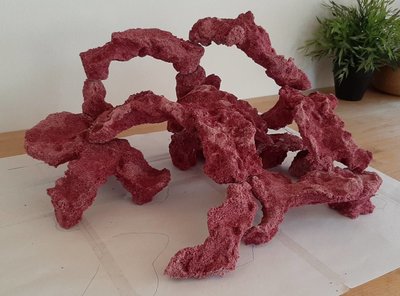

Riffaufbau mit dem 5kg-Set EpoReef
Wäre es sinnvoll, unter das EpoReef eine dünne Acrylglasplatte zu legen? Ich habe nämlich festgestellt, dass es z.T. nicht ganz vollflächig aufsteht, sondern eher mit der Kante...

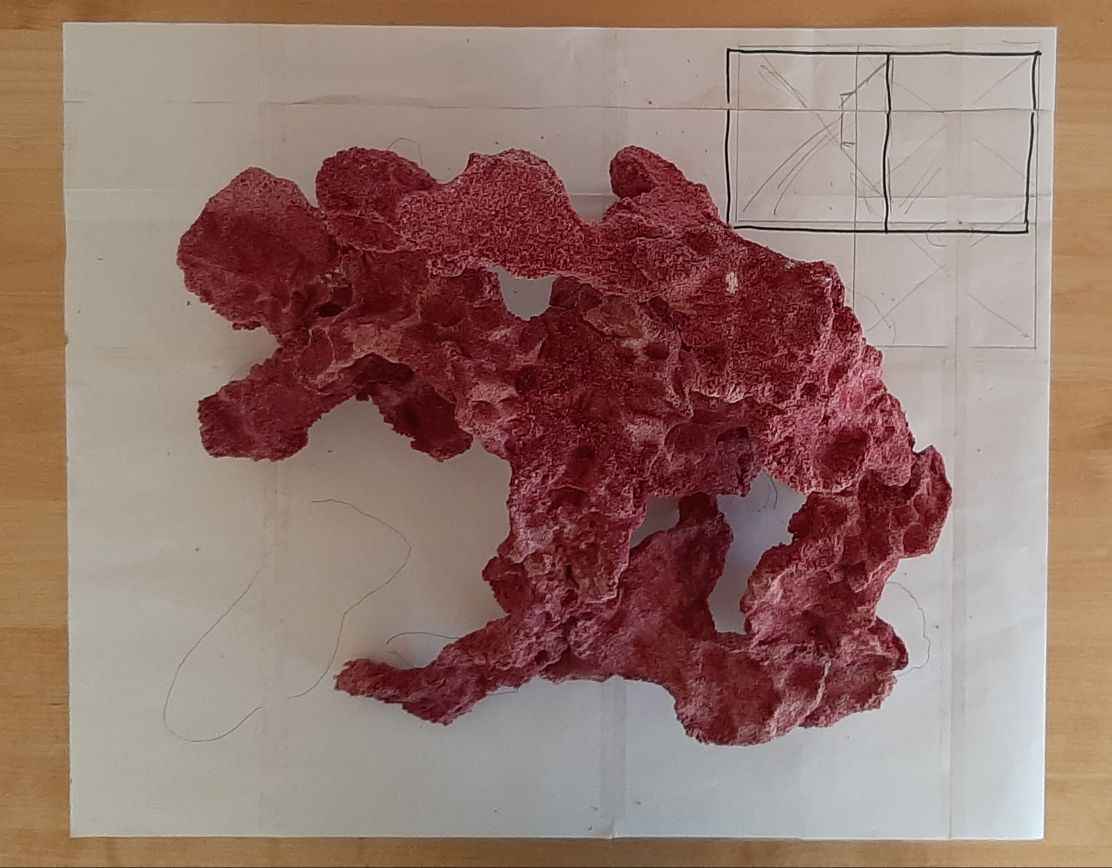

Blick von oben... das schwarze Rechteck zeigt den Platz für Abschäumer und Filter...

Nein, davon würde ich abraten. Da gammelt unter der Acrylplatte hinterher der Mulm.Wäre es sinnvoll, unter das EpoReef eine dünne Acrylglasplatte zu legen? Ich habe nämlich festgestellt, dass es z.T. nicht ganz vollflächig aufsteht, sondern eher mit der Kante...

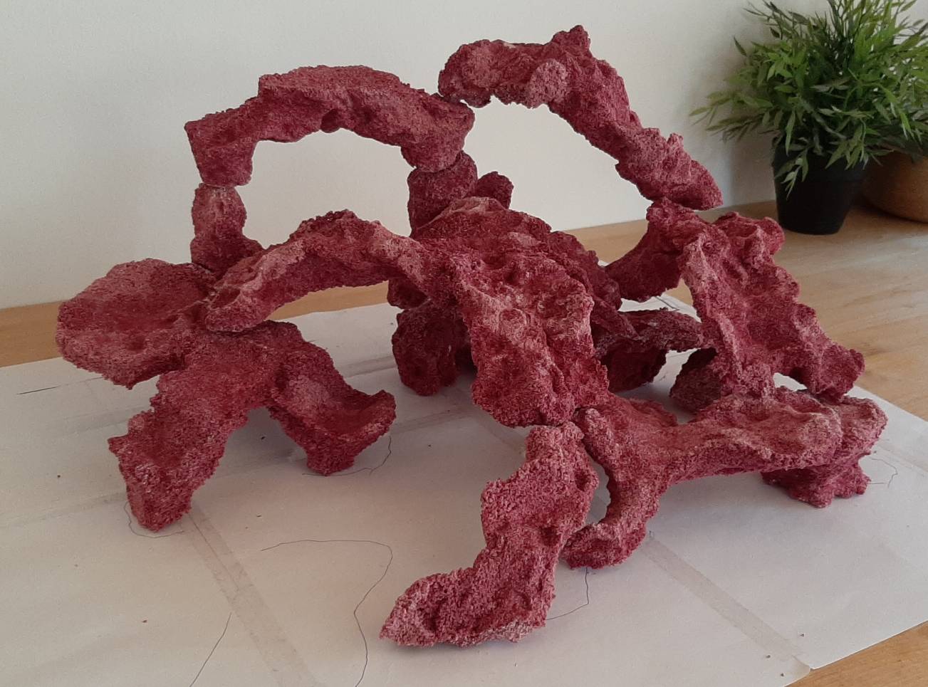

Katrin, dein Aufbau mit dem Eporeef gefällt mir echt gut. Interessant was du mit dem Set gebaut hast, ich habe ja das gleiche verwendet.

Danke Dörte! Ich habe ein paar Teile "zerteilt"... Aber ich habe nochmal ein bisschen umgebaut, weil ich befürchte, dass es dahinter mit dem Filter und dem Abschäumer etwas eng wird... Sobald die da sind, muss ich schauen, für welchen Aufbau ich mich entscheide...
