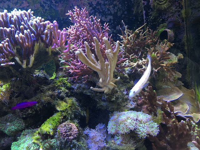

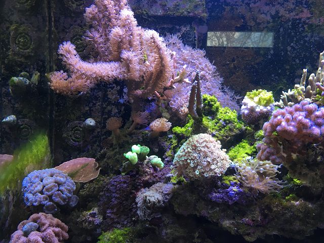

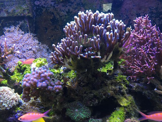

könntest Du hier (auch in Anlehnung an unseren email Kontakt, den ich gerne hierhin verlagern würde) eine aktuelle Gesamtansicht reinstellen. Nach den Wasserwechseln mit zunächst Red Sea Salz und dann Fauna Marin Salz hattest Du von schlechterem Polypenbild etc. gesprochen. Würde mir das gerne hier anschauen. Vielleicht hast Du ja Lust auf ein kleines update.
Re: Vorstellung mit Anamese Bogen und Bilder
Hey Jörg,
natürlich habe ich da lust zu, an der Rückwand sieht es wie man auf den Bildern sehen kann auch schon deutlich besser aus.
leider auf dem Gestein nicht. Und meine Kupferanemone die in der mitte sitzt zickt auch schon seit einer Woche rum.
Einige Korallen werden von unten her weis.
Phospat messe ich so 0,029
und Nitrat 2
Calcium habe ich runter gehen lassen auf 425
KH ist zur zeit 7,5
Sind natürlich recht viele veränderungen, und das mögen die Korallen und Anemone wohl nicht so gern.
Im Anhang mal aktuelle Bilder
und Nitrat 2
KH ist zur zeit 7,5
