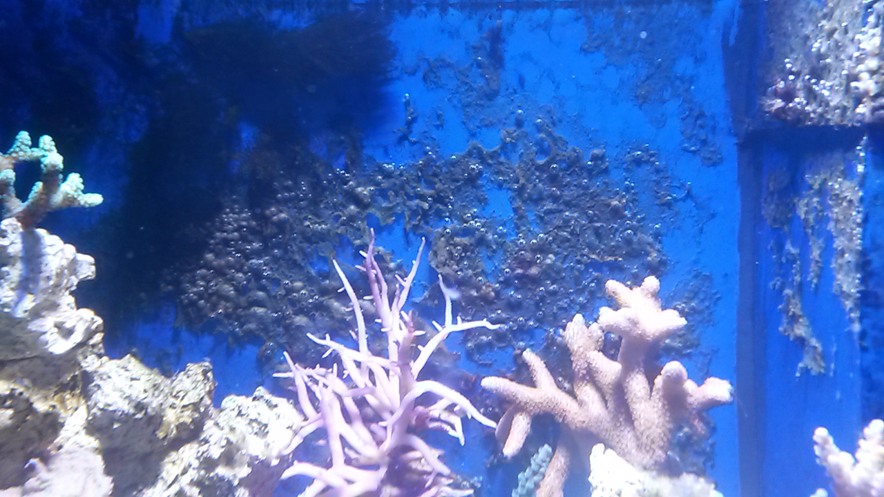

Hi Jörg,
Ich werde dann erstmal mit der bisherigen Dosierung fortfahren wie ich es seit letzter Woche mache.
Dann habe ich wohl irgendwann mal falsche Infos aufgeschnappt bezüglich Phosphat 0,03 oder habe da was falsch verstanden wegen meiner Phosphatmangelsituation.

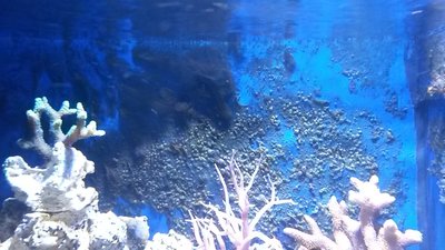

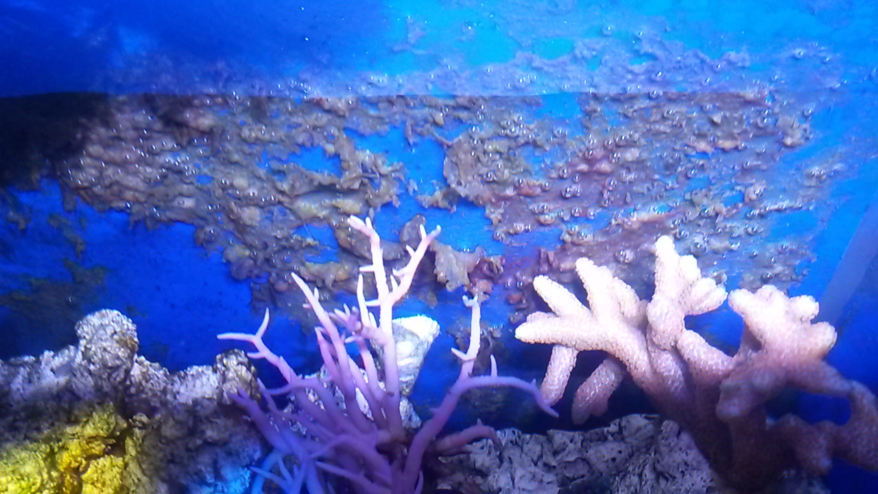

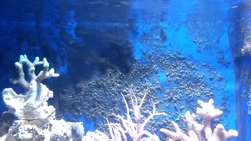

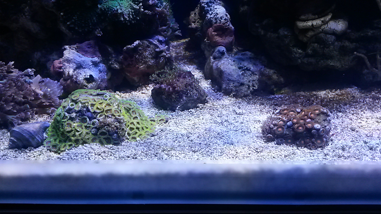

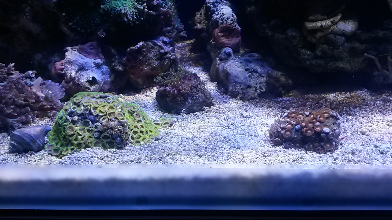

Ich werde jetzt erst mal eine Messung bei Gilbers machen lassen und die Algenfetzen (siehe Bild) die sich langsam ablösen am Freitag absaugen. Ansonsten abwarten und Tee trinken und wie du schon sagst schauen wie es sich entwickelt.
Anbei mal noch 2 Fotos zum Vergleich von letztem Freitag.
Die Algenfetzen
Die Algenfetzen
Vergleichsbild
Vergleichsbild
Gruss Sven
klar, wenn Du 10 Leute fragst bekommst Du 10 verschiedene Antworten und die einzig richtige wäre, Du erhöhst auf den Wert, bei dem es Deinem Becken am besten geht.
Das Problem mit fixen Werten ist, dass Du das ja nicht alleinstehend betrachten kannst, sondern Du musst das mit der aktuellen Stickstoffverfügbarkeit vergleichen. Wenn Du Nitrat/Phosphat beides nicht nachweisbar hast, aber Dein Becken von den Symptomen her v.a. einen Phosphatmangel zeigt, und Du erhöhst dann einseitig Phosphat auf 0,03 mg/L, Nitrat/Stickstoff bleibt aber so niedrig, dann kann es sein, dass Du eine Woche später einen Stickstoffmangel hast... Weil jetzt bezogen auf die erhöhte Phosphatverfügbarkeit Stickstoff nicht ausreichend nachgeliefert wird.
Aufgrund solcher eher unseriösen und verallgemeinerten Aussagen rutscht Du dann von einem Mangel in den nächsten. Viel hilft da überhaupt nicht viel, im Gegenteil!
Nur mal so als Beispiel Szenario...

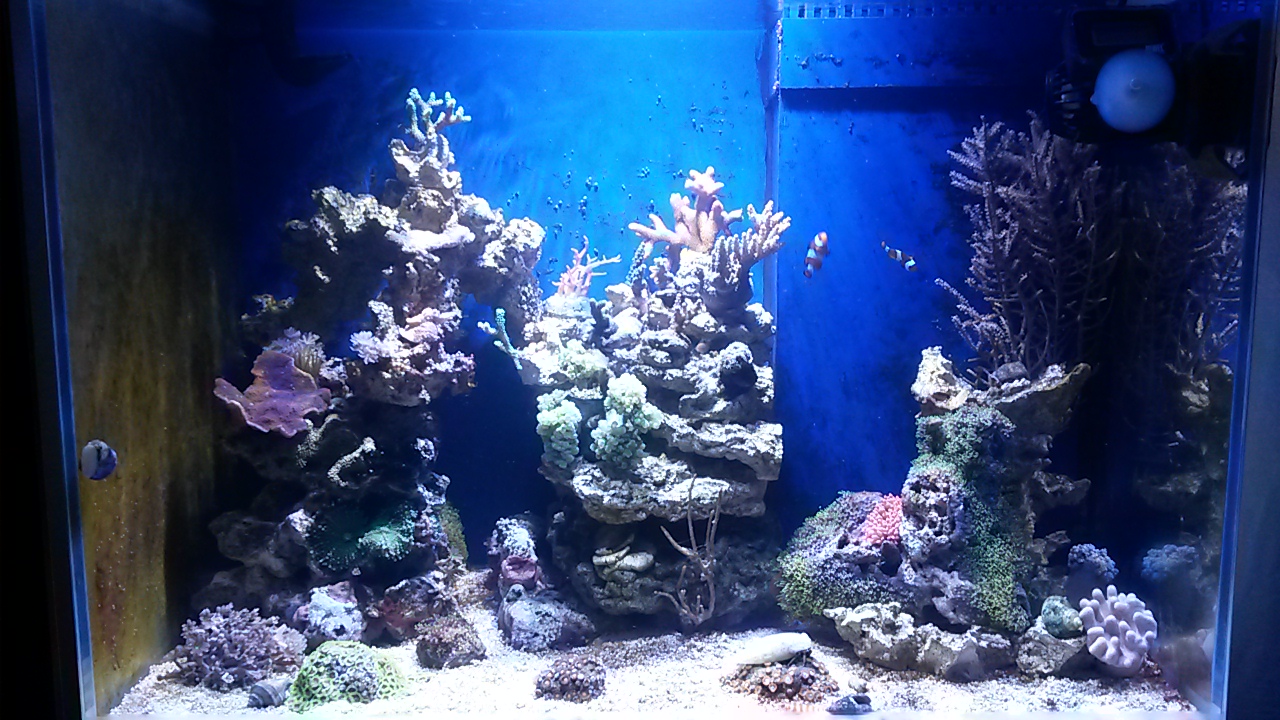

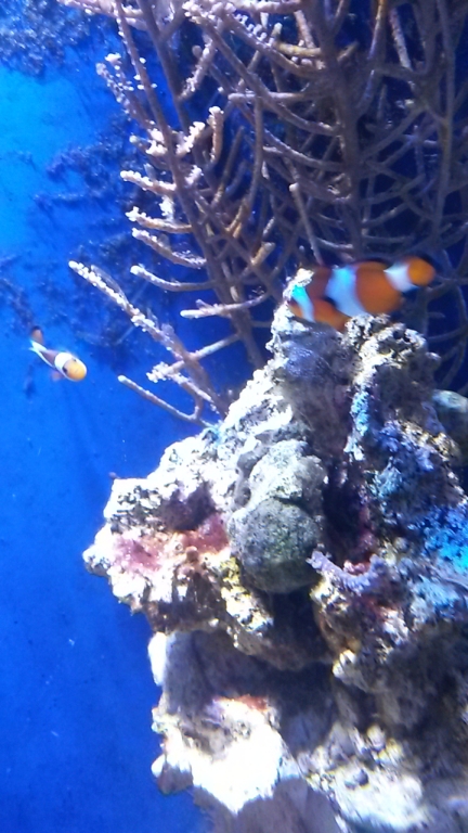

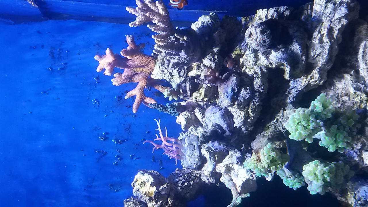

Wollte nur mal ein kurzes Update geben was sich bislang getan hat.
Am Freitag habe ich so gut es ging die Cyanos und Algen abgesaugt. Bislang sind diese noch nicht in starkem Ausmaße zurück gekehrt. Eigentlich kann man sagen gar nicht.
Meine Hystrix musste ich leider sehr stark beschneiden da diese doch schon zu stark mit Cyanos bewachsen war. Ich wollte hier einfach auf Nummer sicher gehen das ich noch einen Teil retten kann.
Die Anfangsdosierung des chem-ioF ist seit gestern beendet und seit heute wird täglich mit 1 Tropfen / 100 L dosiert. Bislang konnte ich noch nicht feststellen das die Acroporen mehr Farbe bekommen. :cry: ;) da heisst wohl noch in Geduld üben.
Hier noch ein paar aktuelle soeben geschossene Bilder wie üblich in smartphone qualität.
Gruss Sven
