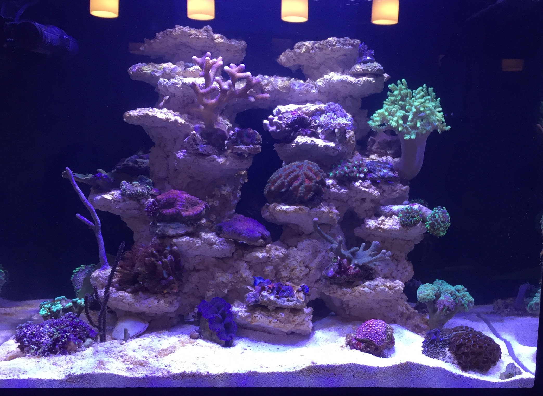

Ich für meinen Teil habe übrigens 36 weiße (6.000K), 36 blaue (475nm) und 18 royalblaue genommen. Das bei einer Fläche von 78x50cm. Das ganze kann man noch mit 430nm und 660nm ergänzen, wenn man möchte.
Ich denke, du könntest mit 24 weißen, 24 blauen und 12 royalblauen gut hinkommen. Dann hast du noch Luft nach oben.
