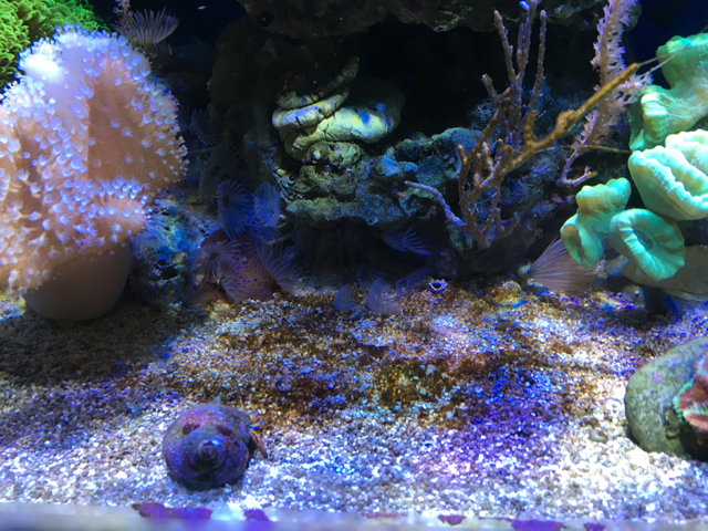

So direkt nicht nein. Ich habe mal Bilder beigefügt welche Algen derzeit zu sehen sind bzw. an einer stelle Cyanos und auf dem Boden könnten es auch dinoflagellaten sein.
Ich dachte auch eher als präventiv Maßnahme bevor es zu Kieselalgen kommt.

könnten Dino`s sein, muss aber nicht. Ist das braun oder grün? Hinten rechts sieht es eher grün aus, kann aber auch täuschen.
Die Stelle sieht aber durch die Aufbauten und den Besatz eher schwach beströmt aus. Aber vom ersten Eindruck nicht so dramatisch.
Dino`s haben als zwar auch Kieselalgen auf dem Speiseplan aber bei deinen Werten, halte ich es für unwahrscheinlich, dass das eine problematisch werdende Nahrungsquelle sein kann.

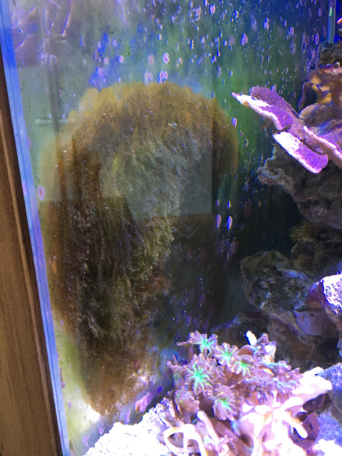

Hast du die Algen auf der Seitenscheibe so wachsen lassen? Wie lang hat das gedauert? Das wäre für Leierfische und ähnliches ja ein Utopia
. Hat aber mit Silikat wenig zu tun.

Der Belag am Boden ist eher bräunlich. Sobald Beleuchtung aus geht verschwindet dieser auch zunächst.
Die Algen an der Scheibe habe ich so wachsen lassen. Stört mich nicht großartig und ich denke wenn ich sie mechanisch entferne könnten sie irgendwann im Riff auftauchen. Ich würde sie dadurch ja im gesamten Becken verteilen.
Ist aber auch eine gute Nahrungsquelle für meinen Seeigel und meine Escenius stigmatura.
Das hat schon eine zeitlang gedauert. Ich schätze wächst seit gut 3 Monaten wächst es aber auch eher langsam.

Also ich würde das erstmal so lassen wie es ist. Wenn du das anio im UOW anwendest passiert da zwar nichts, aber einen wirklichen Grund sehe ich da nicht für. Was den Belag auf dem Boden angeht, kann wie gesagt an der Strömung liegen oder eventuell auch an Strahlungsstress liegen, dass die Korallen Zooxanthellen abstoßen. Aber ich würde an deiner Stelle erstmal nichts machen.
