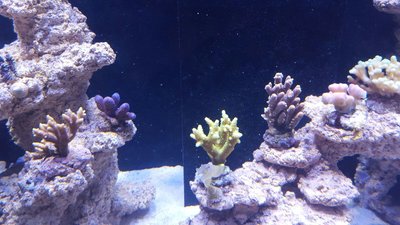

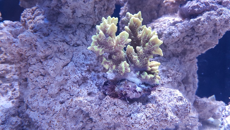

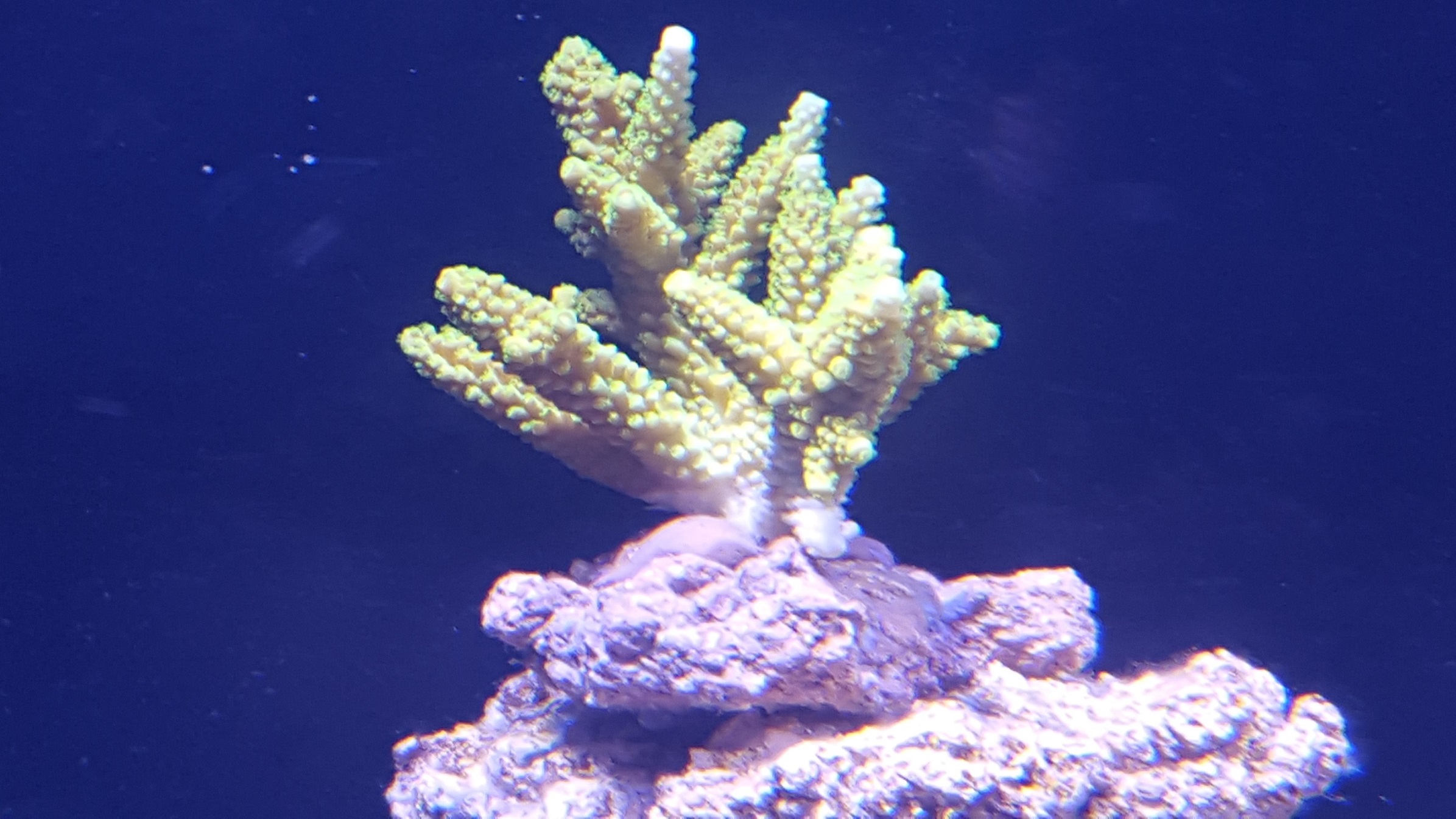

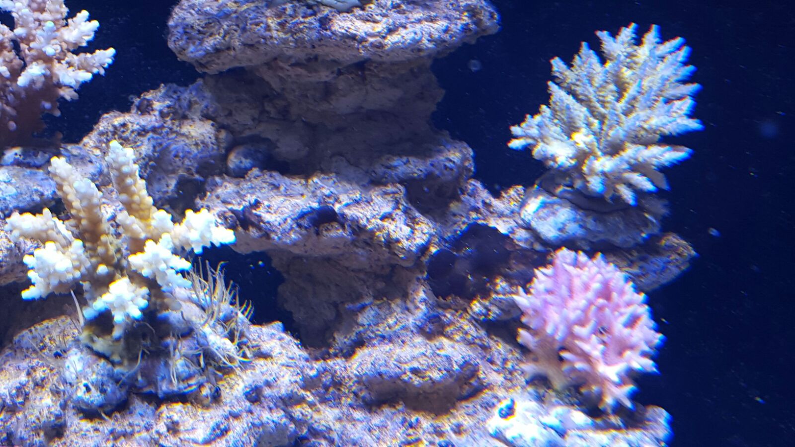

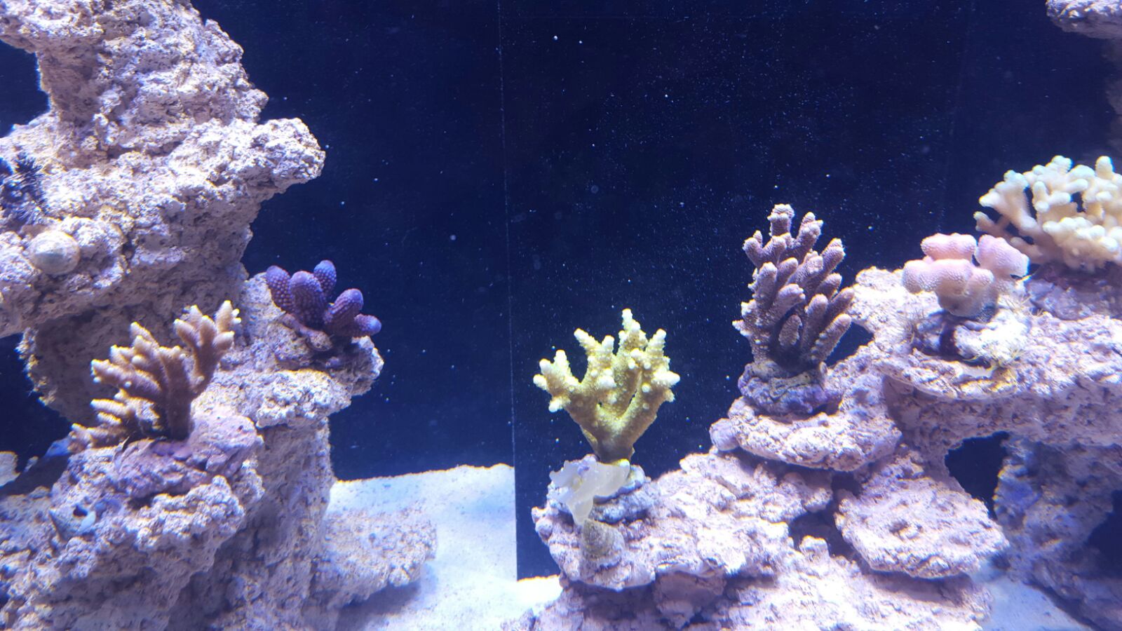

Hallo zusammen
Möchte mal wieder ein Update meines Aquariums bekanntgeben. Die Keramik beginnt langsam zu leben, es bildet sich ein Algenfilm auf der Keramik und sie fängt langsam an dunkler zu werden. Die Korallen sehen gut aus, jedoch habe ich gestern bei einigen einen weissen Ansatz entdeckt, der wie ich mich erinnern kann vorher nicht da war. Die Fotos sind teilweise viel zu überbelichtet, deshalb stimmen auch die Farben nicht immer.
Sind diese Verfärbungen unten am Ansatz der Korallen normal oder zeigt das, dass irgendetwas nicht optimal ist?
So von Gesamtbild her stehen die Korallen sehr gut und es bilden sich auch schon Wachstumsspitzen.

Moin Mathias
Ich bin mit dem Handy unterwegs.... Aber die weißen Stellen sind nach meinem dafürhalten nicht gut.... Die Frage ist nun voran dies liegen mag.... Die Werte von Dir lesen sich gut.
Dosiert Du Iod? Ausbleiben von Farben kann die Ursache im Iodmangel haben....
Dennis ist da auch versierter.... Er kann dazu ggf. noch was schreiben.

Die weissen Ansätze zeigen nur die gelbe Acropora, sowie die beiden Moniporas, bei allen anderen Korallen sieht man gar nichts.

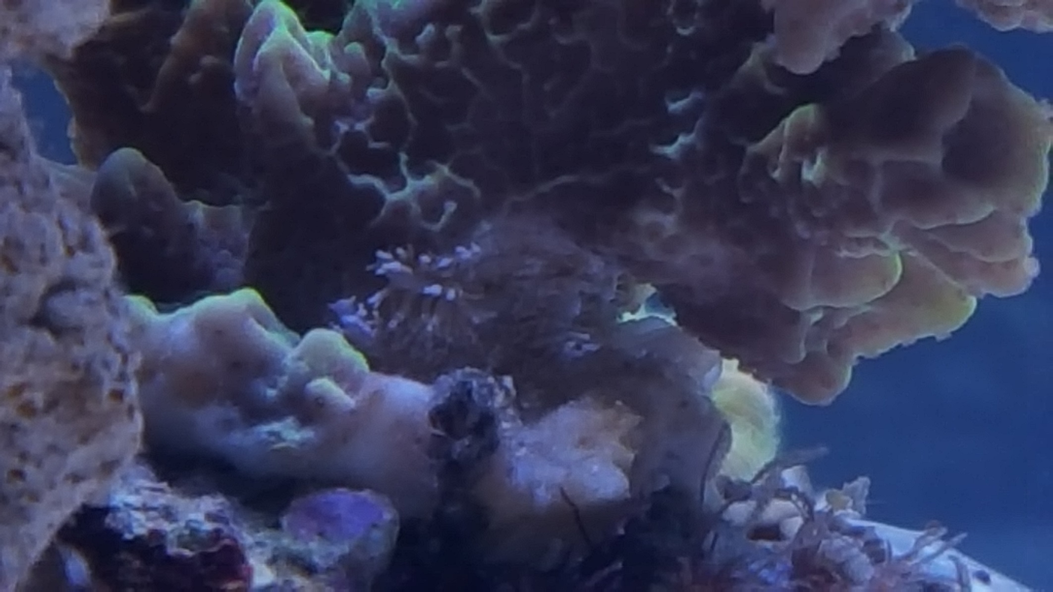

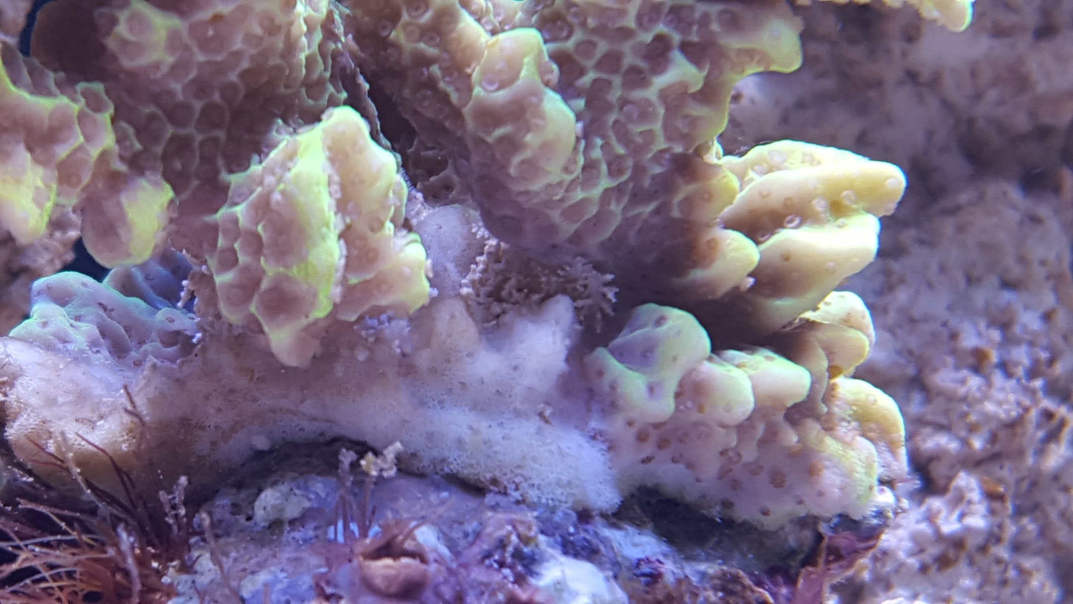

Montipora fressende Nacktschnecken
Hallo zusammen

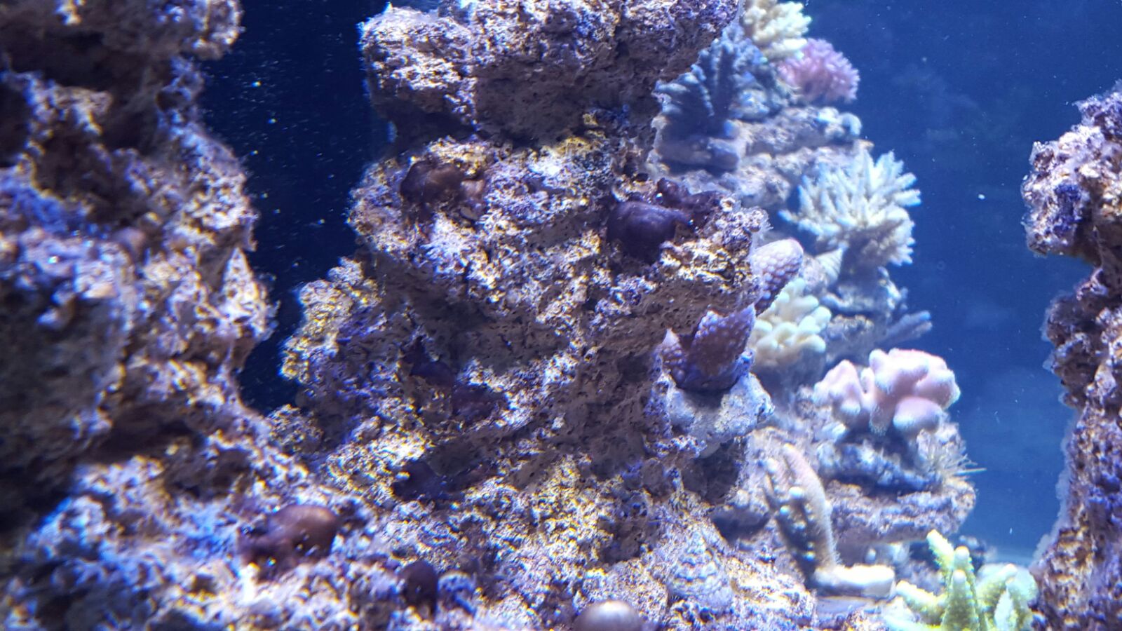

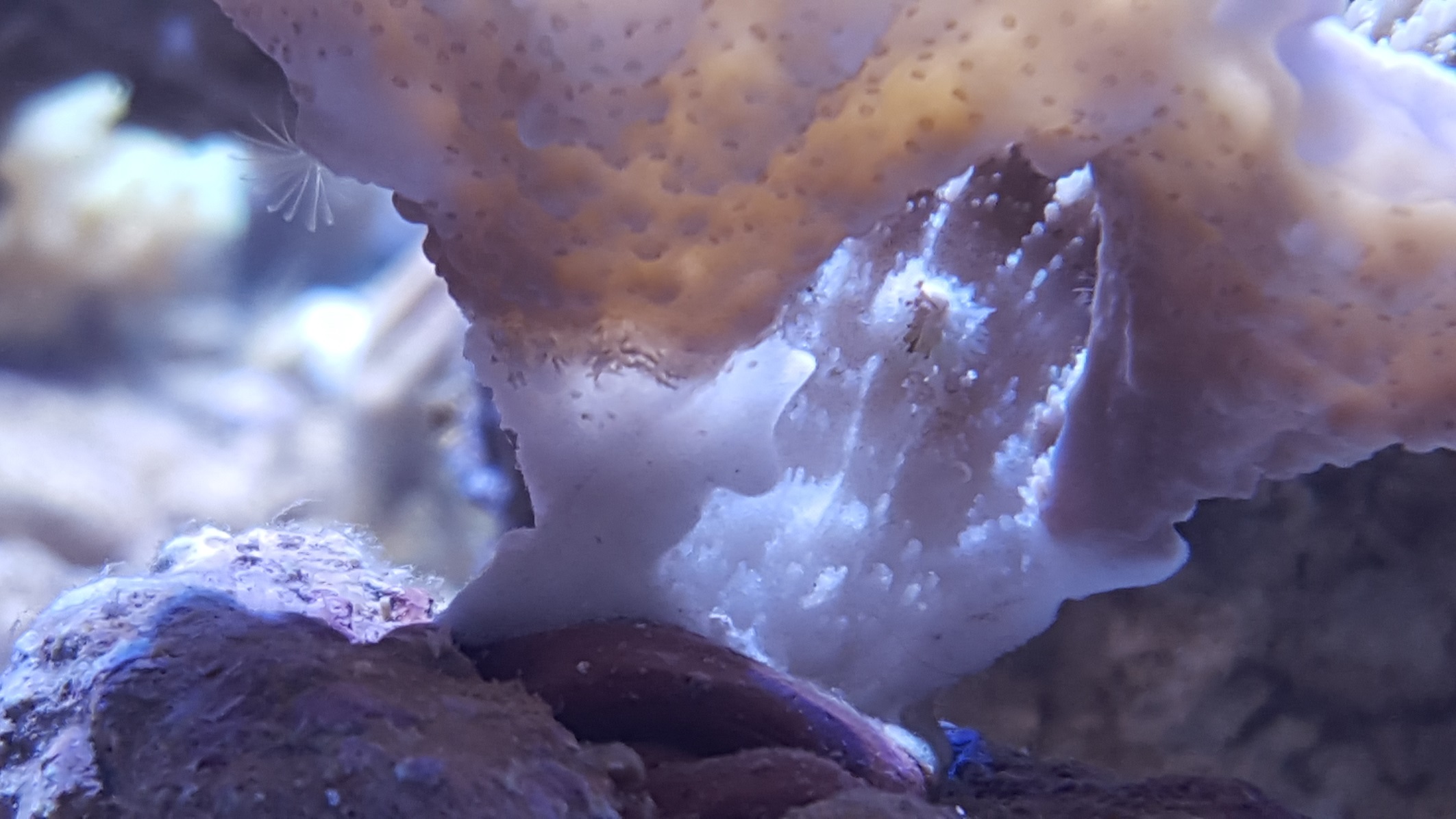

Ich habe das Korallenproblem gelöst, es waren Montipora fressende Nacktschnecken die das Gewebe der Korallen von unten anfingen aufzufressen.
Die eine Koralle musste ich zerlegen und habe nur noch die oberen intakten Teile behalten, den Rest habe ich entfernt, da total mit Schnecken besetzt. Bei der Platten Montipora habe ich die Schnecken mechanisch entfernt, habe seit dann Ruhe, hoffe sie haben keine Eier abgelegt die jetzt wieder ausschlüpfen.

Neue Algen auf Keramik
Hallo zusammen

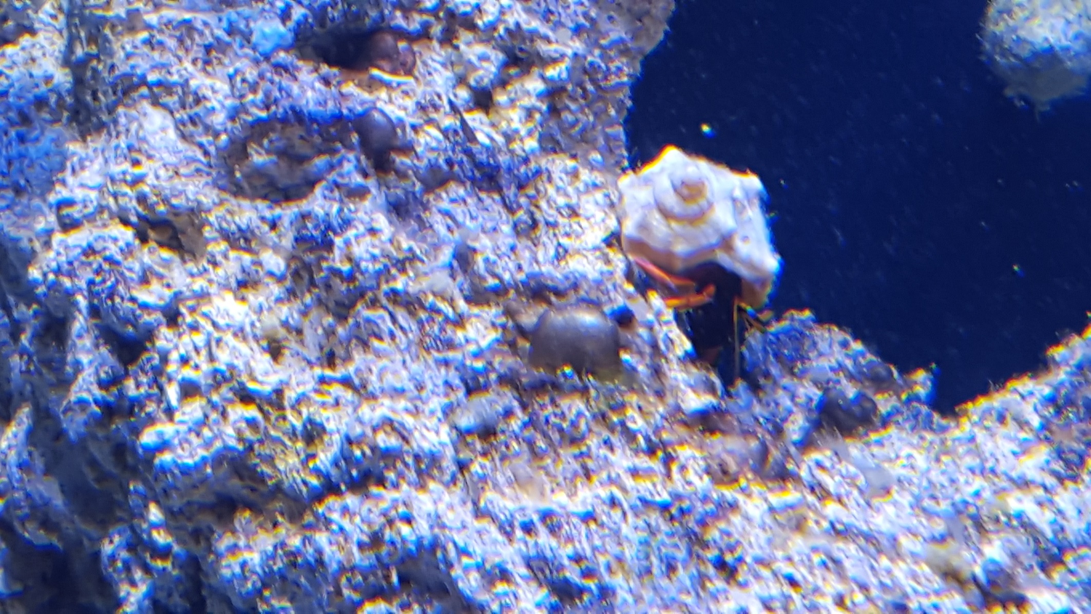

Kann jemand von euch mir sagen was das für Algen sind? Braune Stellen die sich schwer entfernen lassen, teilweise Luft unter den Algen, sind aber weich und scheinen keine Kugelalgen zu sein.
Kann es sein das die Iod-Dosierung 3x pro Woche das Wachstum fördert? Hatte diese Algen vorher nicht.

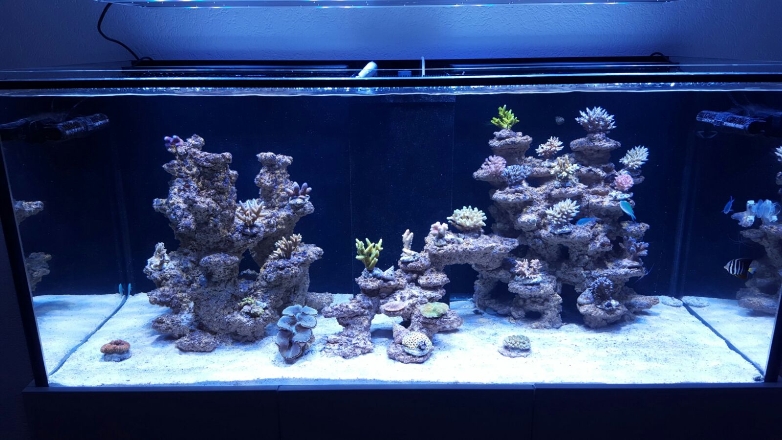

Hi Mathias,
die Monti-Schnecken sind ja massiv und so viele, dass man sie auch deutlich sieht. Manchmal sind die ja sehe versteckt.
Das sieht aus wie kleine Cyano-Flecken, die Iod-Dosierung muss da nicht unbedingt was mit zu tun haben. Kannst Du bitte mal eine Gesamtansicht von Deinem Becken hier hochladen und alle Wasserwerte durchgeben? Das ganze sieht eher aus wie ein Problem mit zu wenig Nährstoffen (Phosphat).

Die Algen bilden immer mehr Stellen wo sie sich ansiedeln, unter den Blasen ist Luft, habe mal eine mit der Hand entfernt.
