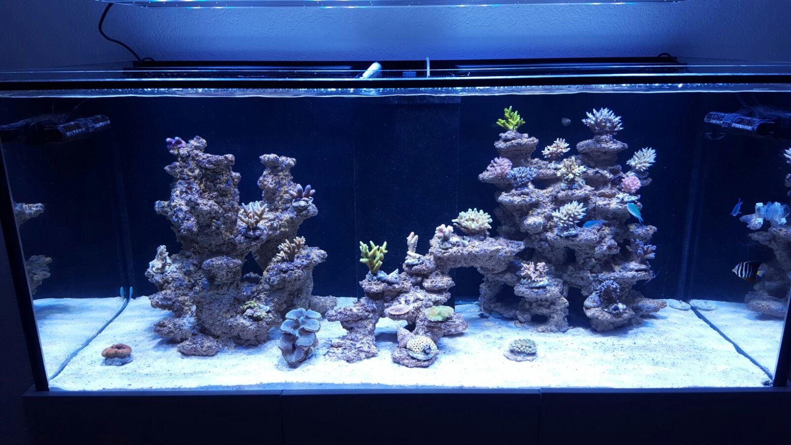

Hallo zusammen
Möchte mal wieder ein Update meines Aquariums bekanntgeben. Die Keramik beginnt langsam zu leben, es bildet sich ein Algenfilm auf der Keramik und sie fängt langsam an dunkler zu werden. Die Korallen sehen gut aus, jedoch habe ich gestern bei einigen einen weissen Ansatz entdeckt, der wie ich mich erinnern kann vorher nicht da war. Die Fotos sind teilweise viel zu überbelichtet, deshalb stimmen auch die Farben nicht immer.
Sind diese Verfärbungen unten am Ansatz der Korallen normal oder zeigt das, dass irgendetwas nicht optimal ist?
So von Gesamtbild her stehen die Korallen sehr gut und es bilden sich auch schon Wachstumsspitzen.
Phosphat 0.04 mg/L
Nitrit: 0.01 mg/L
Nitrat: < 1 mg/L aber nicht 0
Alkalinität: 7.2°dKH (Verbrauch momentan 80mL Stammlösung Tropic Marin täglich)
Calcium: 420 mg/L (Verbrauch hat voll eingesetzt, momentan 80mL Stammlösung Tropic Marin täglich)
Silikat: 0.12 mg/L
Salinität: 35 psu
Temperatur: 25°C
Heute werden die ersten Fische einziehen :-)
Gruss Mathias

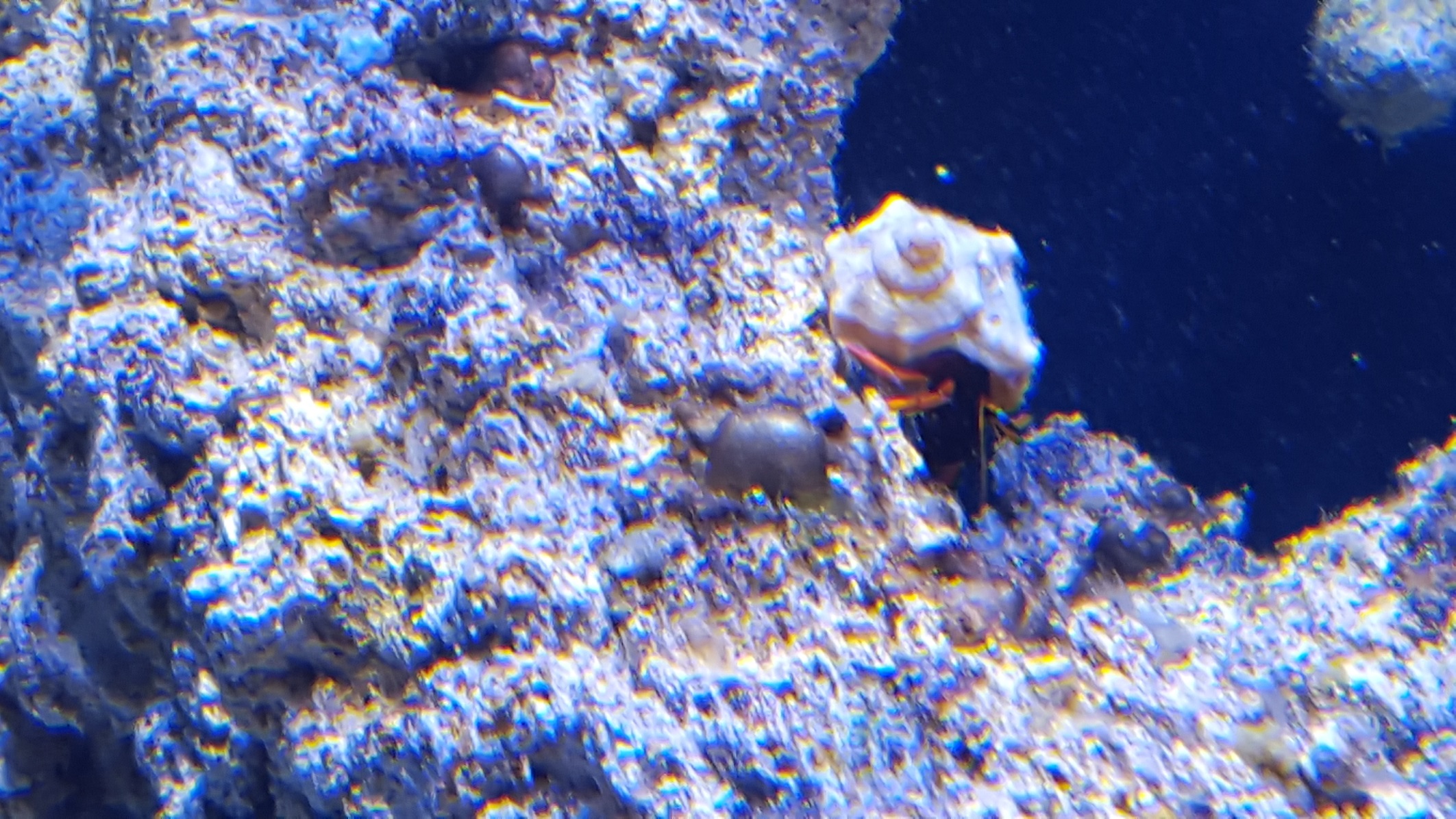

Neue Algen auf Keramik
Beitrag von Clyro »
Hallo zusammen
Kann jemand von euch mir sagen was das für Algen sind? Braune Stellen die sich schwer entfernen lassen, teilweise Luft unter den Algen, sind aber weich und scheinen keine Kugelalgen zu sein.
Kann es sein das die Iod-Dosierung 3x pro Woche das Wachstum fördert? Hatte diese Algen vorher nicht.
Gruss Mathias

Das sieht aus wie kleine Cyano-Flecken, die Iod-Dosierung muss da nicht unbedingt was mit zu tun haben. Kannst Du bitte mal eine Gesamtansicht von Deinem Becken hier hochladen und alle Wasserwerte durchgeben? Das ganze sieht eher aus wie ein Problem mit zu wenig Nährstoffen (Phosphat).

Hallo Jörg
Ja die Monti-Schnecken waren wirklich sehr viele und teileweise auch sehr grosse dabei. Mit dem Entfernen des ganzen unteren Stocks hatte ich bis jetzt Glück und es sind keine weiteren Schnecken mehr aufgetaucht.
Die Algen bilden immer mehr Stellen wo sie sich ansiedeln, unter den Blasen ist Luft, habe mal eine mit der Hand entfernt.
Folgende Wasserwerte habe ich momentan:
Phosphat 0.025 mg/L
Nitrit: 0.01 mg/L
Alkalinität: 7.0°dKH (Verbrauch momentan 80mL Stammlösung Tropic Marin täglich)
Silikat: 0.12 mg/L
Salinität: 35 psu
Temperatur: 25°C
Da ich in der Anfangsphase Probleme mit Phosphat hatte, lass ich Absorber mitlaufen. Soll ich diesen mal entfernen und schauen wie sich der Phosphatwert entwickelt? Macht es Sinn Nutri-complete zu dosieren? Habe dies zuhause verfügbar.
Die Ioddosierung habe ich jetzt seit einer Woche ausgesetzt, sehe aber keinerlei Veränderung.
Sangokai dosiere ich jeden Tag Basis System je 3.5mL.
