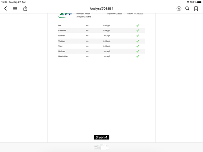

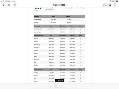

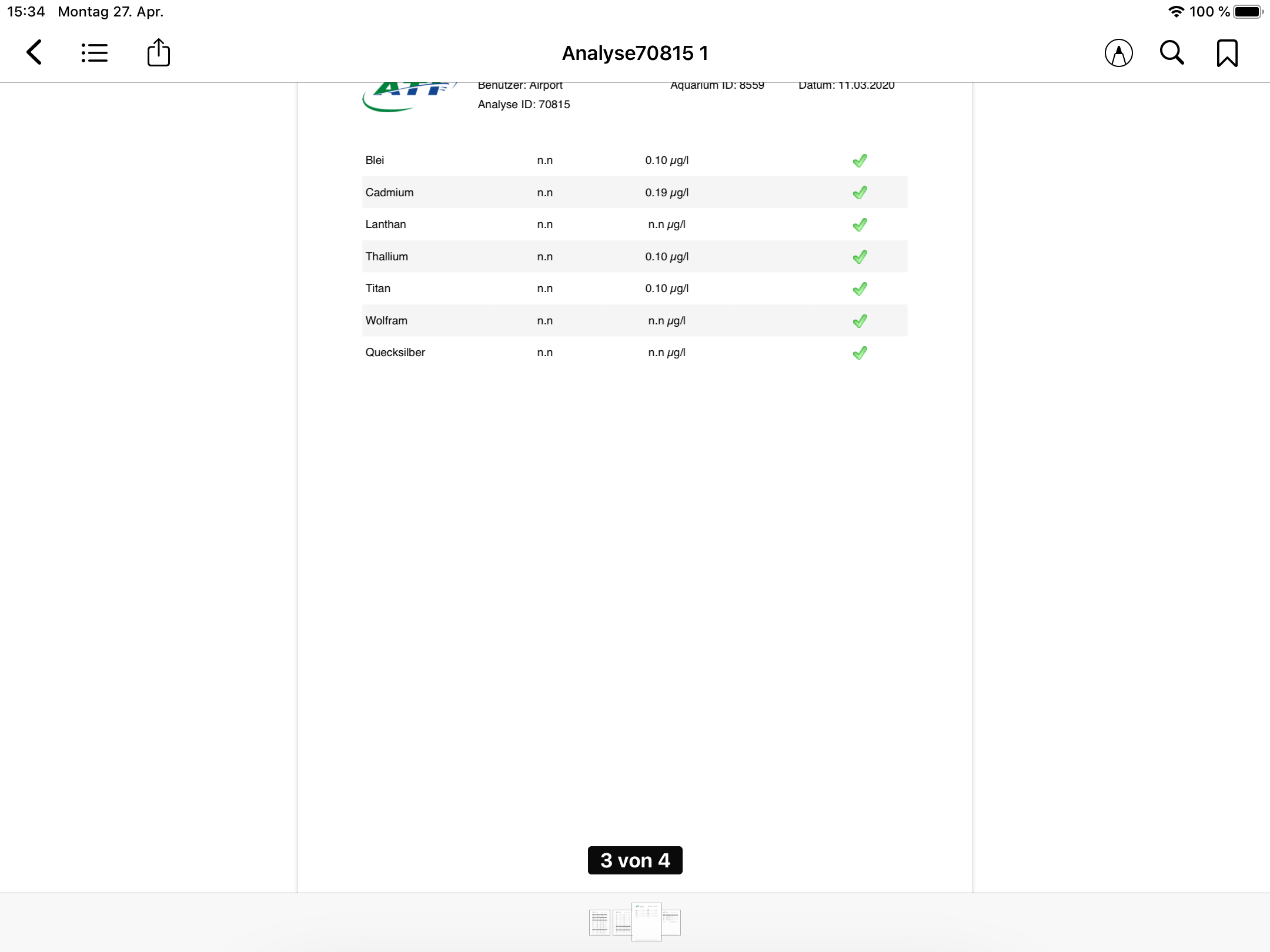

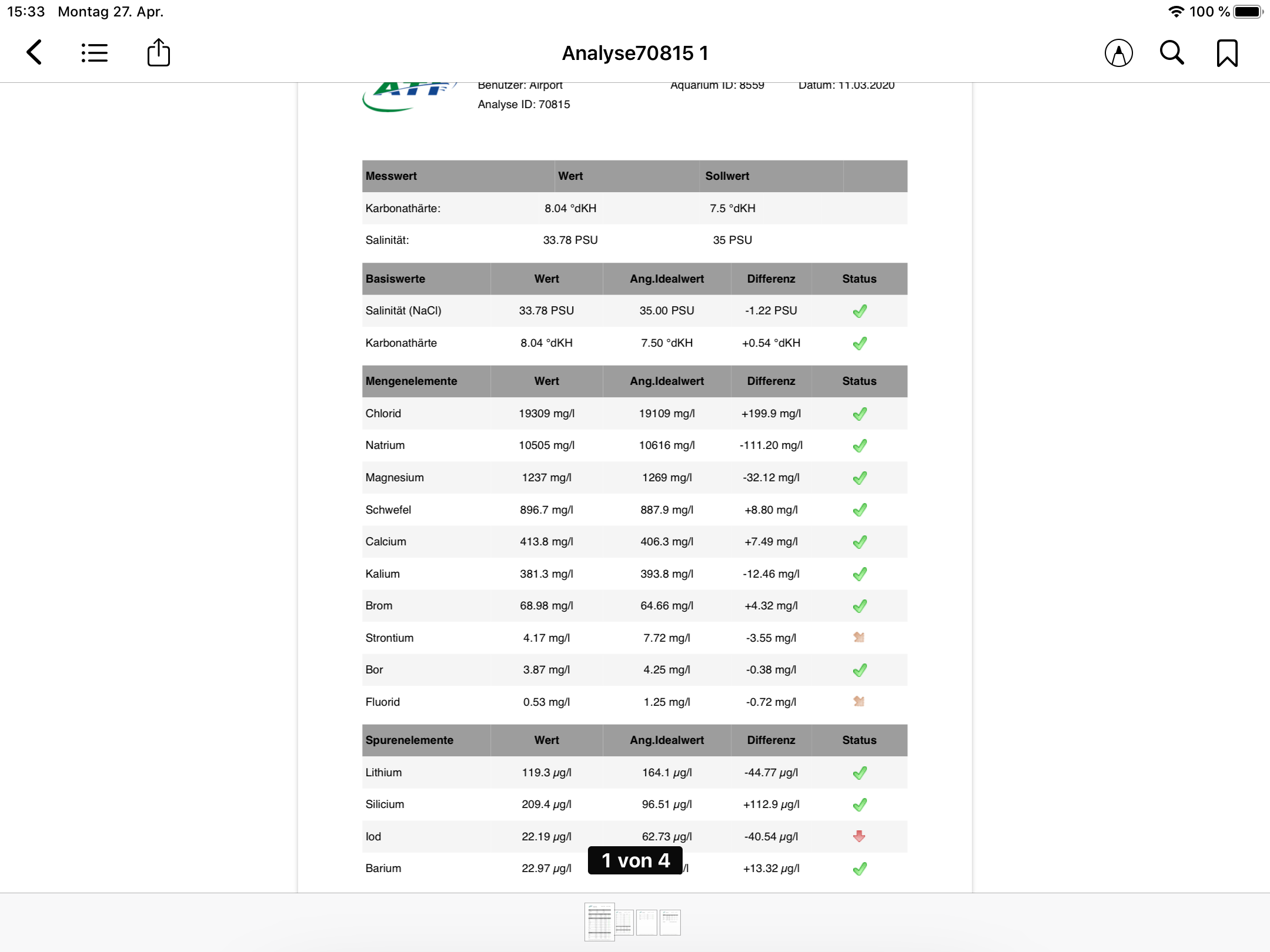

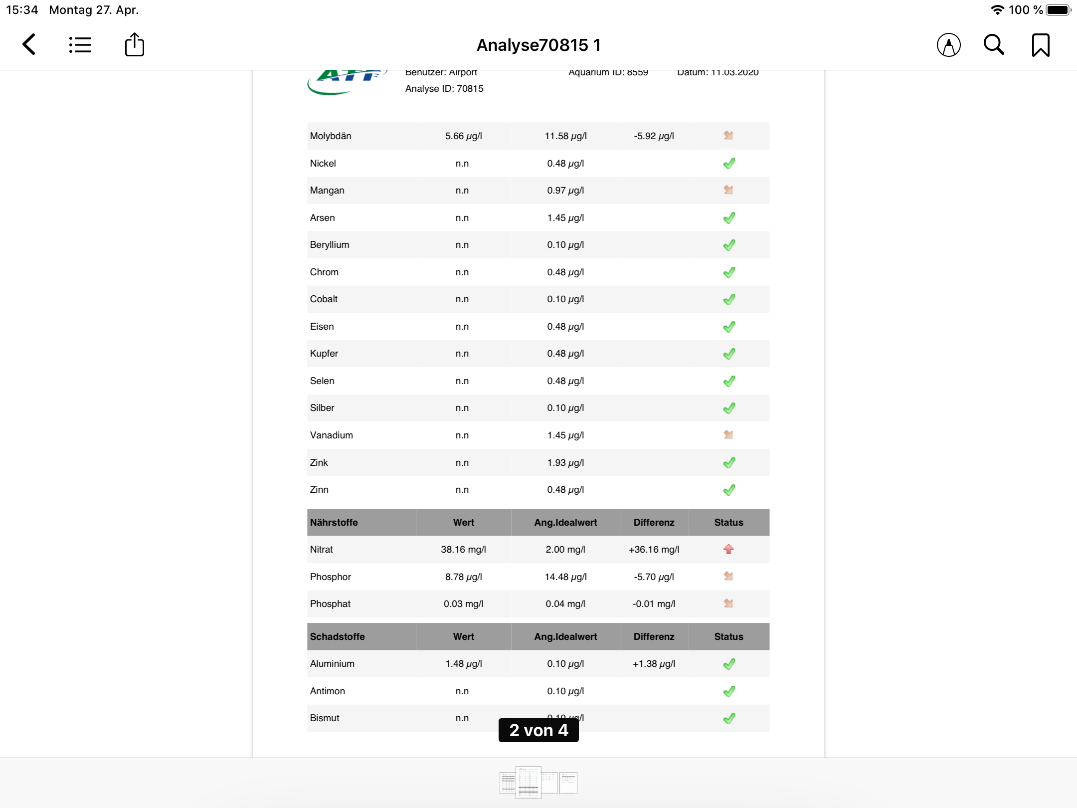

Wann war die letzte ICP und wie war da der Wert der Spurenmetalle?

Test vom 11.03.2020.
Licht=> nix verstellt.
Strömung => nur die Gyre Pumpen gereinigt. Sind aber nicht ganz an ihrem alten Platz. Iod ist mit Chem if angepasst.
Kohle nach Wasserwechsel gewechselt. Nächste Woche kommt der neue WW.
Spurenelemente waren alle n.n. Molybdän war nachweisbar, aber auch zu wenig. Habe statt zweimal Hed3 nun auf dreimal die Woche die Zuggabe erhöht. Hoffe das ist ok. Ich überlege ob ich mir nicht Eisen und Molybdän separat kaufe und durch Zugabe was verändern kann.

Bei einem Verdacht auf Spurenmetall-Mangel wäre eine Extradosis Basis 2 oder HED 2 sinnvoll gewesen, nicht HED 3.
