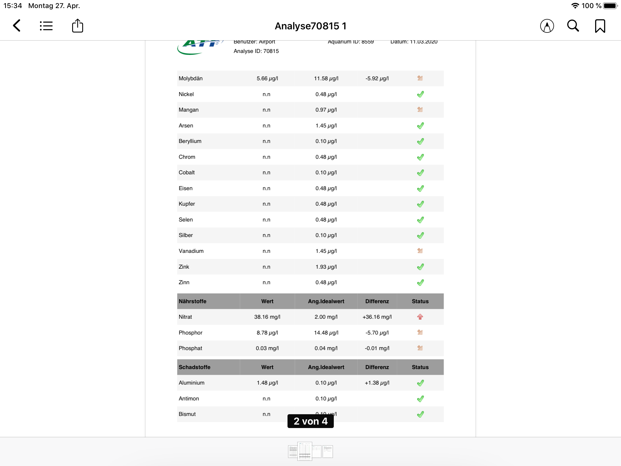

Seit ein paar Tagen werden meine Korallen irgendwie blass. Sie verlieren an Farbe. Umgestellt habe ich nur die Strömung. Alle anderen Werte sind wie folgt. Ca440 ( Kalki war verstellt ) KH 7;2; PO4 0,073; NO3 40, NO2 0,2; PH 7;5. Kalium 400.
was kann da los sein. Licht habe ich auch nichts verstellt. Soll oder muss ich den PH Wert anheben. Wenn ja wie? Atemkalk?
Lg Michael ;)
Re: Rodgau Becken 2.0
Wie schauts mit Jod aus?
Hast du Kohle erneuert? Licht geändert?
Wann war die letzte ICP und wie war da der Wert der Spurenmetalle?

Test vom 11.03.2020.
Licht=> nix verstellt.
Strömung => nur die Gyre Pumpen gereinigt. Sind aber nicht ganz an ihrem alten Platz. Iod ist mit Chem if angepasst.
Kohle nach Wasserwechsel gewechselt. Nächste Woche kommt der neue WW.
Spurenelemente waren alle n.n. Molybdän war nachweisbar, aber auch zu wenig. Habe statt zweimal Hed3 nun auf dreimal die Woche die Zuggabe erhöht. Hoffe das ist ok. Ich überlege ob ich mir nicht Eisen und Molybdän separat kaufe und durch Zugabe was verändern kann.
Lg Michael ;)
Dosiert du Jod nun regelmäßig etwas mehr als vorher?
Bei einem Verdacht auf Spurenmetall-Mangel wäre eine Extradosis Basis 2 oder HED 2 sinnvoll gewesen, nicht HED 3.

Hi Miri,
Wie im richtigen Leben, wer lesen kann is echt im Vorteil ;). Danke für den Hinweis mit Basic 2 anstatt Hed 3! Habe jetzt gerade mal einen Zusatz in meinen Tümpel gegeben!
Iod gebe ich jetzt ganz vorsichtig 2,9 ml alle zwei Wochen.
Bilder vorher nachher sind schwierig, aber ich schau mal was ich habe. Irgendwie habe ich den Eindruck das sich alle Tiere etwas erholt haben.
Fest gemacht habe ich die Veränderungen an meiner Milka. Sie ist immer die erste die rumzickt. Warum auch immer. Polypen eingefahren, irgendwo passt was nicht.
Ich werde mal versuchen meinen PH über Atemkalk auf PH 8,3 zu bringen. Mal sehen was meine Tiere dazu sagen.. interessiert mich ob der was bringt, oder eben nicht.
Lg Michael ;)
Bin dosier das Jod wöchentlich, nicht alle 2 Wochen. Wöchentlich halt dann mit 1,5 ml.
