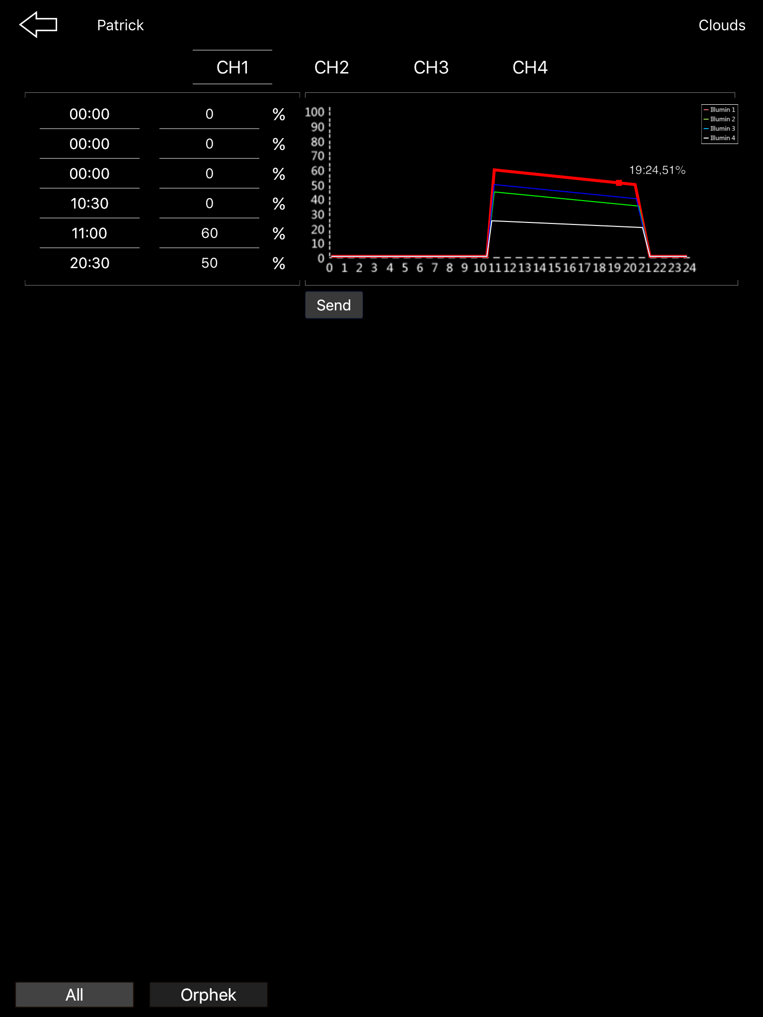

hab mich heute mit der Lampe etwas beschäftigt und mir ein Profil erstellt.
Beleuchtungsprofil
Beleuchtungsprofil
Werde sie am Wochenende mal übers Becken hängen, mal sehen wie es damit aussieht.

Ich weiß auch noch nicht wie meine Lichtfarbe über dem Becken aussieht, werde sie morgen Abend mal montieren...

habe die Orphek Kompakt V3, allerdings mit weißem Gehäuse. Folgende Lichtsettings verwende ich:
Kanal 1:
Start mit 1%
1 h später 60 %
3 h später 100 %
4 h später 100%
3 h später 60%
1 h später aus mit 0%
Kanal 2:
Start mit 1%, 30 min. vor Kanal 1
1 h später 60 %
3,5 h später 100 %
4 h später 100%
3,5 h später 60%
Kanal 3:
1 h später 45 %
3,5 h später 85 %
4 h später 85%
3,5 h später 45%
Kanal 4:
Start mit 1%
1 h später 30 %
3 h später 60 %
4 h später 60%
3 h später 30%
Hier die Kanalfarben:
https://de.orphek.com/orphek-atlantik-c ... -lighting/
Habt ihr bereits Erfahrungen mit der beleuchtung sammeln können? Würdet ihr Änderungen vornehmen? Für den nicht so anspruchsvollen Teil meiner Korallen passt es sehr gut. Die Milka wächst und gedeiht. Allerdings habe ich immer wieder Bedenken bzgl. anspruchsvollerer SPS.
Becken aktuell:
http://sangokai.org/forum/viewtopic.php ... =40#p22536
Stefan
